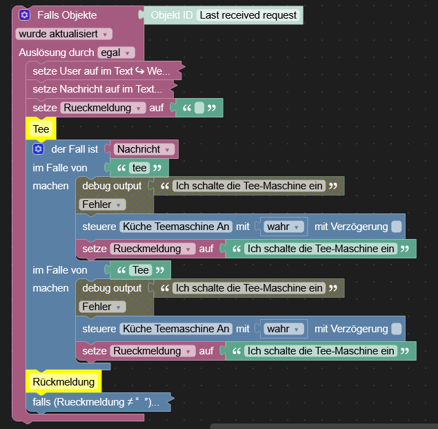

      Moin, ich möchte per Telegram an iobroker eine Nachricht senden z.B. "ip" und dann soll folgendes script "ip=$(curl -s https://api.ipify.org) echo "$ip" ausgeführt werden und wieder per telegram versendet werden. Ich scheitere aber schon daran welchen Baustein ich benutzen soll um überhaupt eingehende Telegram Nachrichten zu verarbeiten. Z.b. Text "Lampe" Lampe geht an. Im Inet finde ich nur völlig aufgeblähte Scripte blicke nicht durch 😞 ist vermutlich eine ganz einfache Sache
      • skvarel
        skvarel Developer last edited by skvarel
        Alles was du per Telegram schickst, landet in diesem Datenpunkt:
        Die gesendete Nachricht:
        Dort siehst du sogar den Absender der Nachricht.
        Darauf kannst du triggern.
        • skvarel
          Hier ein kleines Blockly zum Testen.
          (Anstelle des Debug musst du nur deine Steuerung einbauen)

          • skvarel
            Ein weiteres Beispiel.
            Im Script:
            Telegram:

              • skvarel
                skvarel Developer @waterchill last edited by skvarel
                @waterchill .. wenn du mein Blockly nimmst, kannst du dir den User in der Abfrage sparen.
                Mit Curl kenne ich mich leider nicht aus.
