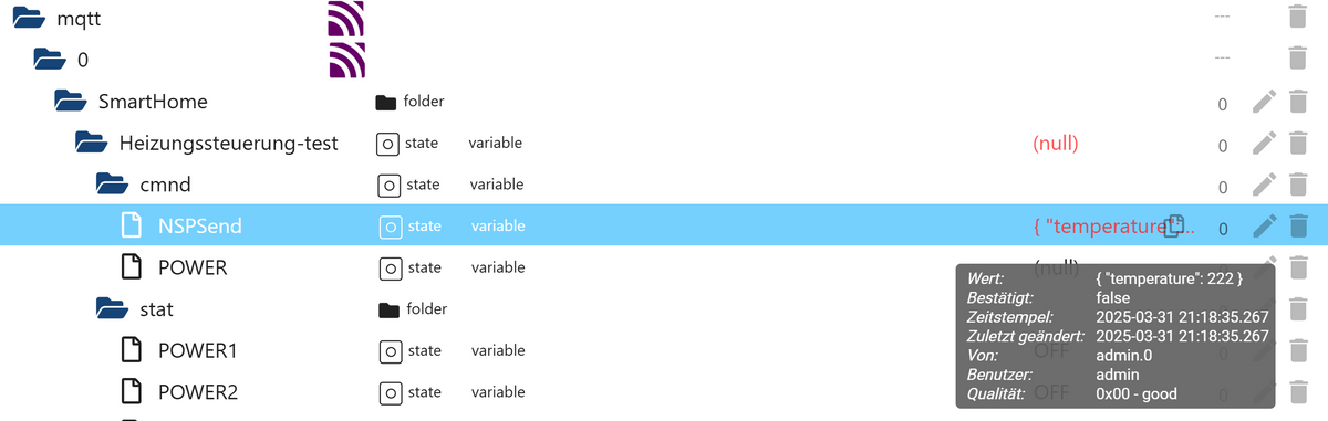

      ich versuche über Blockly einen MQTT Befehl abzusetzen der an mein Sonoff NSPanel Termperatur Daten übergibt.
      Das Panel lässt sich ansteuern über MQTT.fx und auch wenn dich den Befehl direkt im Objektbaum absetze über NSPSend {"temperatures": 990}.

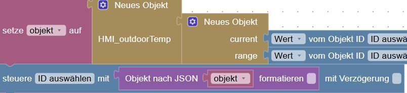

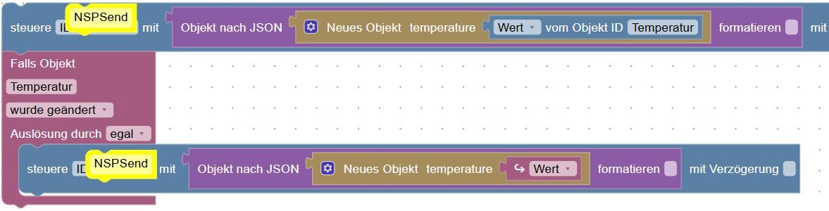

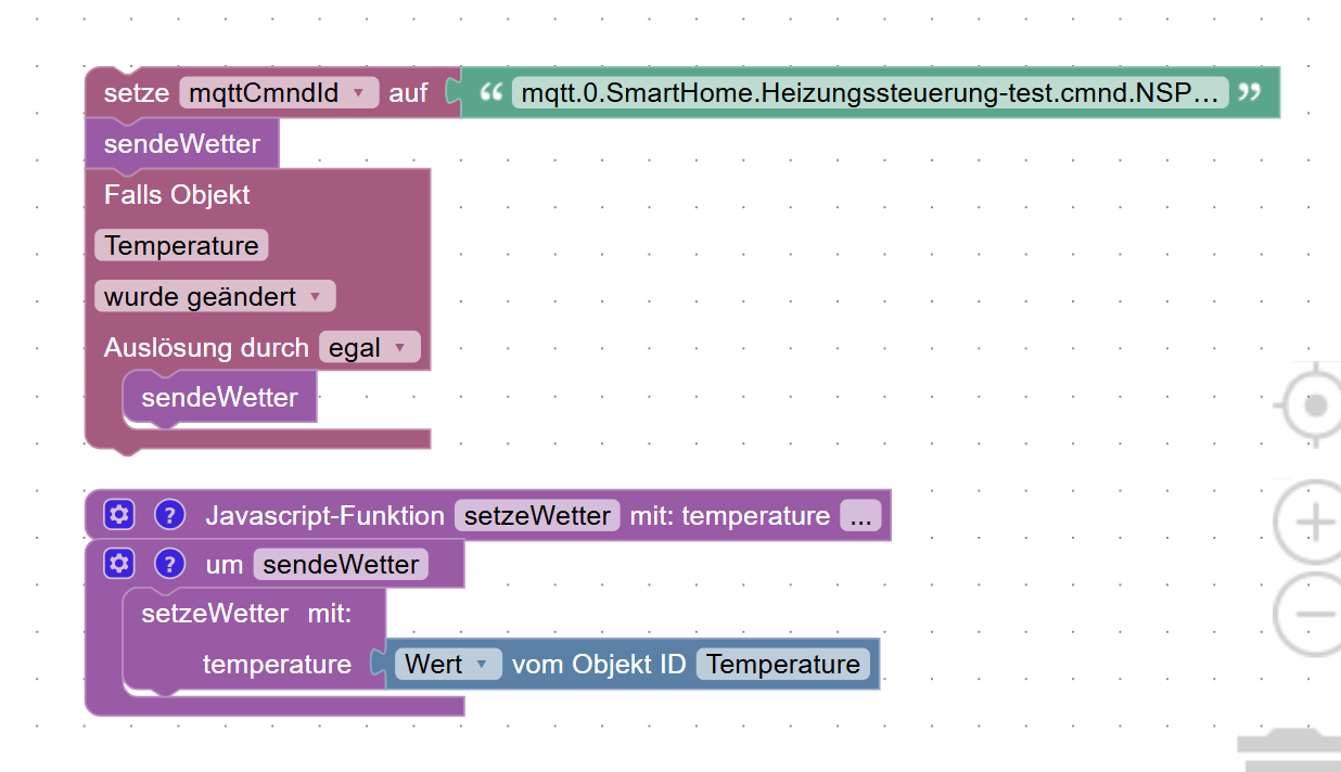

      Ich möchte es gerne über Blockly steuern damit ich bei einer Änderung der Temperatur automatisch den neuen Wert setzten kann. Dazu habe ich folgendes Script gebaut.
      die MQTTComndID wird auf das Topic gesetzt.
      Im falls Objekt wird geprüft ob sich der Wert einen Temperatursensors geändert hat. Wenn das der Fall ist soll die Variable temperature auf den Wert des Sensors gesetzt werden und anschließend an das Gerät geschickt werden.
      Ich verstehe nicht wo mein Fehler liegt das der Wert nicht abgesendet wird.
      Hat jemand eine Idee wo der Fehler liegen könnte.
      Danke und Gruß
      Michael

        @michael-schütz Wenn Du uns nicht zeigst, was in der Funktion "setzeWetter" passiert, können wir Dir nicht helfen ...

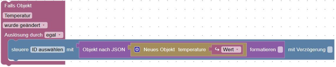

              Die Temperatur hat sich geändert? Denn nur dann wird getriggert.
              Erweitere das DP-Schreiben beim Skriptstart:

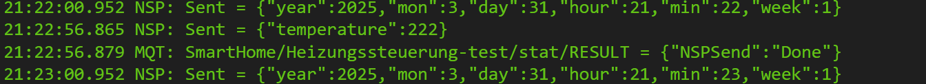

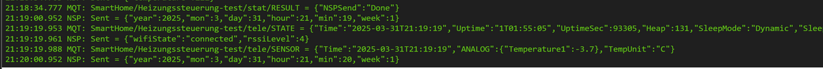

                jetzt sendet er aber ich erhalte eine Fehlermeldung vom Gerät
                23:31:28.530 NSP: Sent = {"Temperature":21.2}
                23:31:28.547 MQT: SmartHome/Heizungssteuerung-test/stat/RESULT = {"NSPSend":"Done"}
                23:31:28.631 NSP: Received Raw = bytes('55AA000B007B226572726F72223A327DD3E600')
                23:31:28.639 MQT: SmartHome/Heizungssteuerung-test/tele/RESULT = {"NSPanel":{"error":2}}

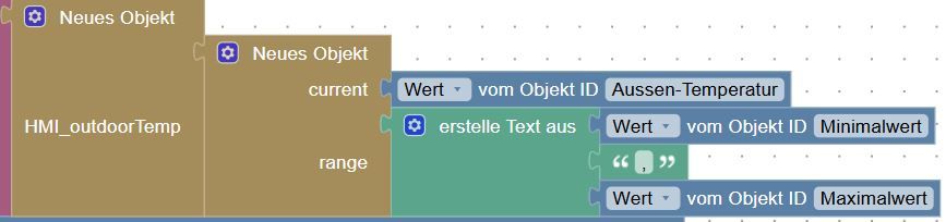

                    Wie kann ich diesen Befehl umsetzen in Blockly? Auch hier werden Werte übergeben. Es muss wie vorher auch ein JSON Payload werden.
                    {"HMI_outdoorTemp":{"current":5,"range":"-3,8"}}
                      paul53 @Michael Schütz last edited by
                      @michael-schütz sagte: {"HMI_outdoorTemp":{"current":5,"range":"-3,8"}}

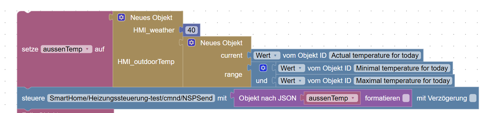

                        kann ich in range 2 Werte anlegen. Einen für MindestTemperatur und einen für MaximalTemperatur. Ich habe das so versucht, leider erfolglos. Die Werte bei range müssen über ein "," getrennt werden. Es dürfen aber maximal 5 Zeichen sein
                          @michael-schütz sagte: kann ich in range 2 Werte anlegen.
                          Das ist ein String.
                          Michael Schütz 1 Reply Last reply Reply Quote 0
                          • Michael Schütz
                            Michael Schütz @paul53 last edited by
                            Danke jetzt klappt alles.
