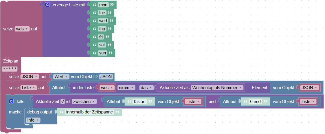

      Ich bin ein JSON-Dummy und brauche mal eure Hilfe. Ich habe dieses JSON hier:
        "mon": [
            "start": "06:00",
            "end": "22:00",
            "mode": "normal",
            "position": 0
        "tue": [
            "start": "06:00",
            "end": "22:00",
            "mode": "normal",
            "position": 0
        "wed": [
            "start": "06:00",
            "end": "22:00",
            "mode": "normal",
            "position": 0
        "thu": [
            "start": "06:00",
            "end": "22:00",
            "mode": "normal",
            "position": 0
        "fri": [
            "start": "06:00",
            "end": "22:00",
            "mode": "normal",
            "position": 0
        "sat": [
            "start": "07:00",
            "end": "22:00",
            "mode": "normal",
            "position": 0
        "sun": [
            "start": "07:00",
            "end": "22:00",
            "mode": "normal",
            "position": 0
      Ich möchte wissen, ob die aktuelle Zeit innerhalb von start/end für den aktuellen Tag liegt. Das geht vermutlich ganz einfach, aber ich habe leider keine Ahnung von JSON-Verarbeitung...
      Kann mir da jemand helfen? Danke schon mal im Voraus.
        paul53 @guitardoc last edited by paul53
        @guitardoc sagte: ob die aktuelle Zeit innerhalb von start/end für den aktuellen Tag liegt.
        • G
          guitardoc @paul53 last edited by
          @paul53 Ich wusste, dass es ganz einfach ist... 🙂 Danke für die Hilfe!
