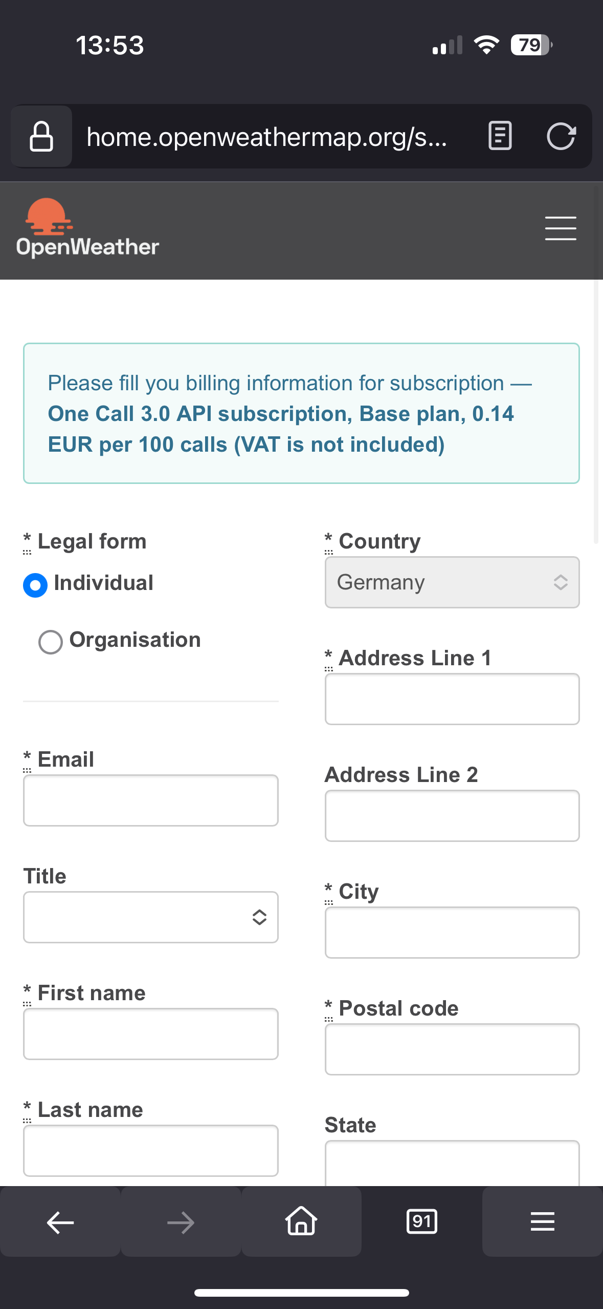

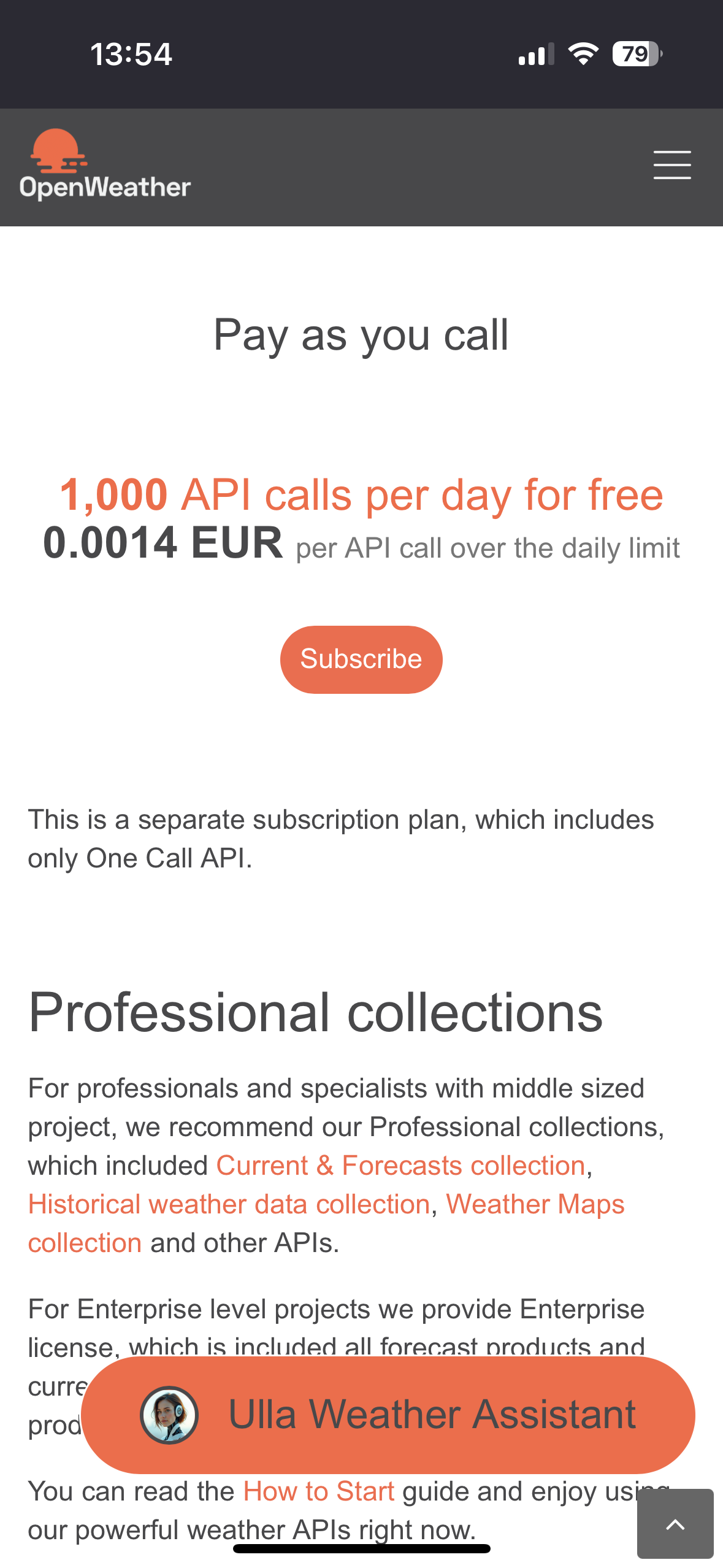

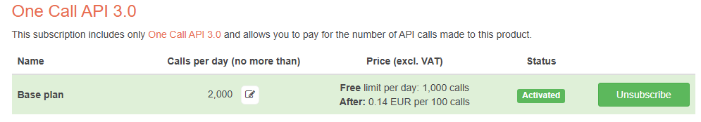

      Zuerst legt man sich einen kostenfreien Account bei https://openweathermap.org/api für die "One Call API 3.0" an.
      Man muss zwar eine Zahlungsmethode hinzufügen, aber 1000 Abfragen pro Tag sind kostenfrei, was dicke reicht!
      Im angelegten Account kann man sich einen API-Key erzeugen, diesen brauchen wir später.

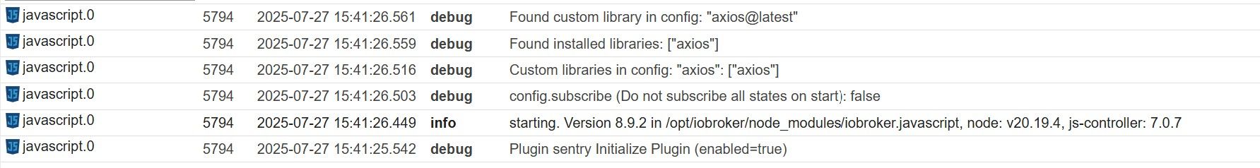

      Das wars eigentlich schon. Das Script prüft nun alle 10 Minuten die API und legt das Wetter unter "javascript.0.Variablen.Wetter.Openweathermap" an.
      Nicht wundern, beim ersten Durchlauf kommen Fehlermeldungen im log, dass die Datenpunkte nicht existieren. Diese werden dann aber direkt angelegt.

                          Wollte gerade mal die API subscriben aber ist es sicher das 1000 Abfragen/Tag Kostenlos sind?
                          Einmal steht es so:
                          Und wenn ich auf Subscribe drücke so:
                          Ro75 1 Reply Last reply Reply Quote 0
                          • Ro75
                            Ro75 @wendy2702 last edited by Ro75
                            @wendy2702 ja die ersten 1000 pro Tag sind kostenfrei, danach 14 Cent pro 100
                            Ro75.
                            wendy2702 1 Reply Last reply Reply Quote 0
                            • wendy2702
                              wendy2702 @Ro75 last edited by
                              @ro75 danke für die Erklärung und den screenshot.

                                itze242 @Frederik Buss last edited by
                                @frederik-buss Ich bin zu doof dafür.
                                Der Aufruf mit der URL klappt jetzt und ich sehe die Daten im Browser.
                                Nur iobroker will nicht.
                                Ich habe die selben infos (lat, long, id) im skript und in der url.
                                Im javascript adapter ist axios Addtional npm Modul eingetragen.
                                Beim starten der instanz kommt im log zu Thema axios:
                                Ich verstehe es nicht 😞
                                Frederik Buss 1 Reply Last reply Reply Quote 0
                                • Frederik Buss
                                  Frederik Buss @itze242 last edited by
                                  @itze242 Da kann ich Dir leider auch nicht weiter helfen, mit dem Axios Modul kenne ich mich Null aus... Sorry.
                                  I 1 Reply Last reply Reply Quote 0
                                  • I
                                    @frederik-buss
                                    Herrjeh, ich bin so doof 🙂
                                    Habe die erste Zeile des Skripts gelöscht und wundere mich, dass axios nicht funktioniert.
                                    Immerhin habe ich mich das erste mal ein wenig mit js beschäftigt.
                                    Nun kommen die Daten rein.
                                    Danke nochmal.
