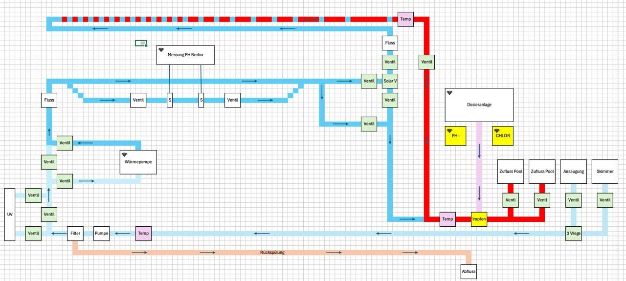

                          Hier mal zwei Bilder von meiner Poolsteuerung

                                        Man müßte vom Aufbau mehr wissen um das bewerten zu können.
                                        • Wie weit ist die Chlordosierung entfernt
                                        • Wie viel Chlor wird dosiert
                                        • Wie hoch ist der Durchfluß an der Elektrode (sprich mit welcher Pumpe und Leitungsdurchmesser wird gearbeitet)
                                        Bei beiden Kurven sieht man, das die Kurve im Trend weiter beibehalten wird, nur eine zeitlang zusätzlich starke Schwankungen hat.
                                        Mein Fazit: Die Messung selber ist in Ordnung, jedoch an einer falschen Stelle positioniert - an dieser Stelle finden halt noch zu viele chemische Reaktionen statt.
                                        Deshalb noch mal die Frage: Läßt sich eine Aktion (Dosierung, Pumpenabschaltung,...) Zuordnen wenn die Kurve von ruhig auf zitternd springt?
