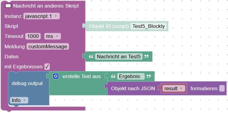

      ich habe etwas mit dem "Nachricht an anderes Script" herumgespielt.
      Das Senden an den 2. Script funktioniert.
      Bei dem "Nachricht an anderes Script" gibt es die Möglichkeit "mit Ergebnissen" zu aktivieren.
      Aber wie kann ich denn bei "Nachricht empfangen" etwas zurück geben?
      Und wie kann ich die Rückgabe bei "Nachricht an anderes Script" auswerten bzw wie kommt das da an?
      Bei den "Funktionen" gibt es z.B. "gibt zurück" um einen Wert zurück zu geben.
      Bei den "Aktionen" gibt es z.B. so etwas wie "result (stdout)" für den Rückgabewert.
      Aber so etwas ähnliches finde ich bei "Sendto" und "Trigger" nicht.

      Bei dem "http (GET)" kann man ein Timeout einstellen. Kann man das auch hier realisieren?
      Wie kann man von "Nachricht empfangen" einen Wert zurück an "Nachricht an anderes Script" bei den Ergebnissen geben?
      Bisher konnte ich darüber nichts finden.

        @martinsu sagte: "Nachricht an anderes Script" gibt es die Möglichkeit "mit Ergebnissen" zu aktivieren.
        Das Ergebnis liefert die Variable result, die man selbst erstellen muss.

                Und wie übergibt man den Rückgabewert bei "Nachricht empfangen"?
                paul53 Codierknecht 2 Replies Last reply Reply Quote 0
                  paul53 @MartinSU last edited by paul53
                  @martinsu sagte: wie übergibt man den Rückgabewert bei "Nachricht empfangen"?
                  "Nachricht empfangen" hat keinen Rückgabewert. Bei erfolgreichem Empfang wird {result: true} zurück gegeben, andernfalls {error: 'timeout'}.

                    true/false wäre ok,
                    ich habe es wie oben beschrieben auf 2 Arten getestet,
                    • mit einer Variablen "result"
                    • und "result (stdout)" (mit dem blauen Dreieck)
                      Aber bei mir erscheint beides mal:
                      script.js.Allgemein._Test: (1) Ergebnis: >[object Object]<=>[object Object]<
                      Was mache ich falsch?
                        @martinsu sagte: Was mache ich falsch?
                        Es wird ein Objekt zurück gegeben. Wenn es mit weiterem Text verknüpft werden soll, muss es vorher nach JSON konvertiert werden.
                        MartinSU 1 Reply Last reply Reply Quote 0
                        • MartinSU
                          MartinSU @paul53 last edited by
                          Danke, mit dem "Objekt nach JSON" kommt da true raus.
