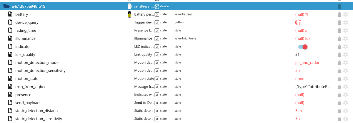

            Die Objekte sehen so aus:

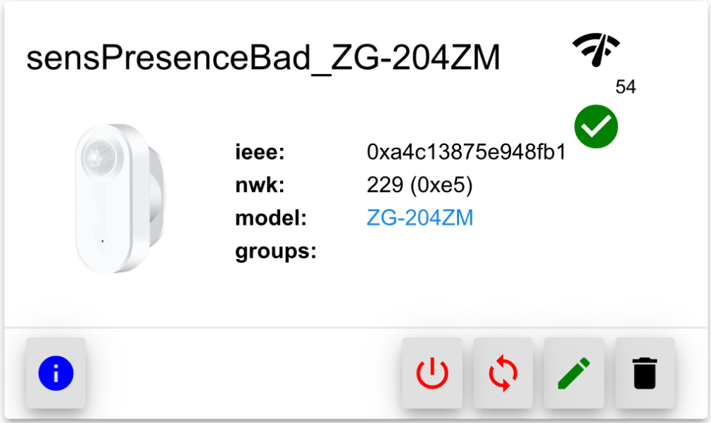

                2. reconfigure hatte ich vorher schon gemacht, jetzt auch nochmal. Es gab keine Fehlermeldung. Es werden auch Angaben (Erfassungsdistanz und -Empfindlichkeit) angezeigt. Nur - beim Klick auf das Info-Icon wird immer noch „configured:false“ angezeigt.
                  So sieht die Kachel unter zigbee derzeit aus:
