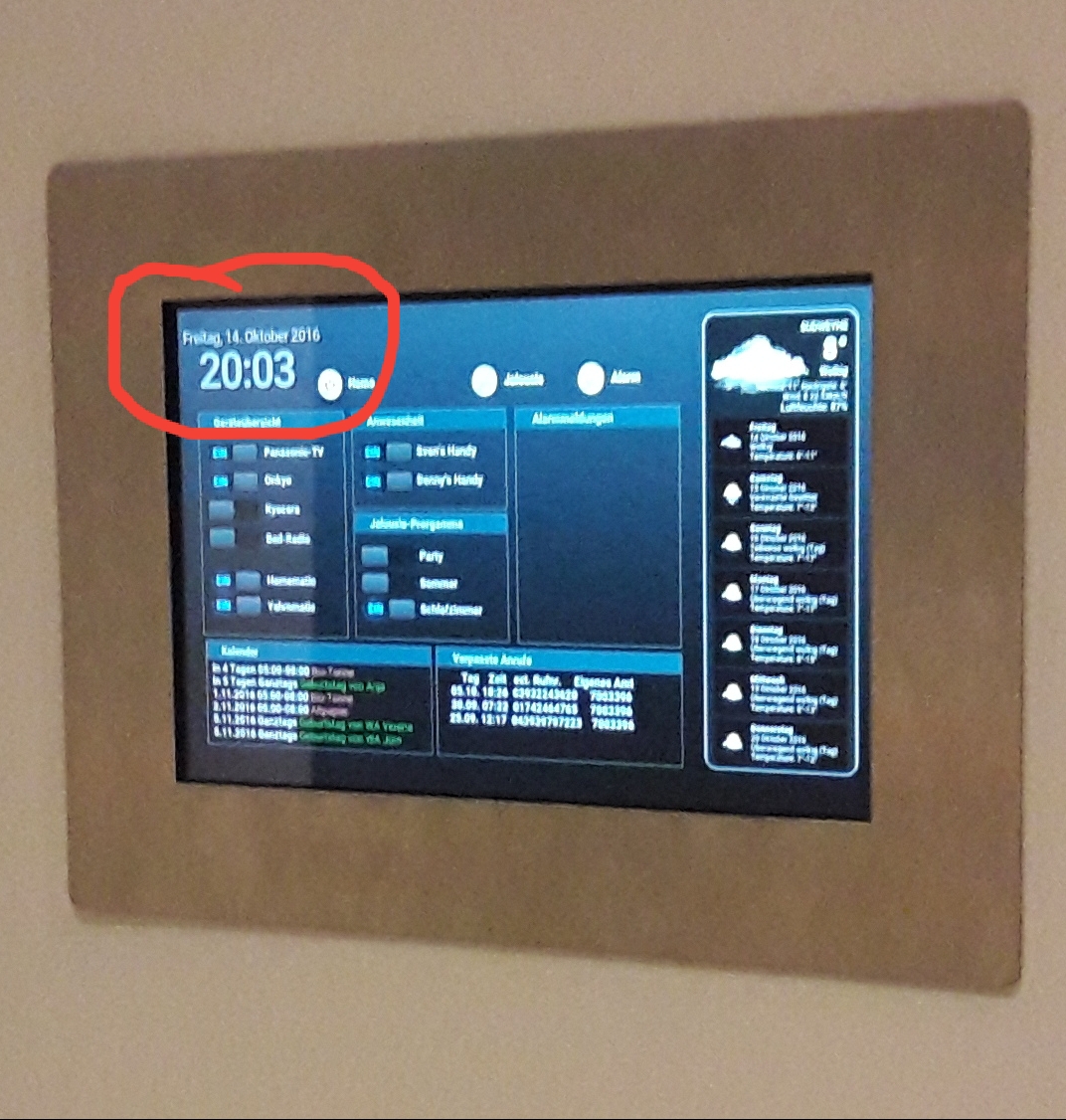

      bin gerade etwas ratlos habe auf insgesamt zwei Tablets Vis zu laufen. Auf dem einem wird die Uhrzeit korrekt angezeigt auf dem anderem geht die Uhr (innerhalb des Views ) 2 Stunden nach. Das Tablet selbst hat die richtige Zeit. Es handlt sich um eine Samsung Tab 10 Zoll (T580)

        Habe gerade festgestellt, das auch im fully Browser das Uhrzeit 2 Stunden früher angezeigt wird.

          Hat das Problem selber lösen können. Bei dem Tablet handelt es sich um ein gerootes Gerät. Innerhalb des twrp recovery war die falsche Zeitzone eingetragen.
