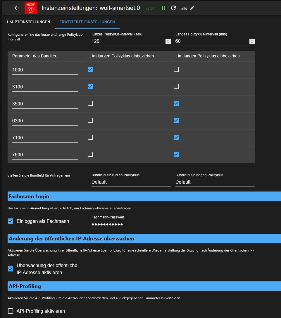

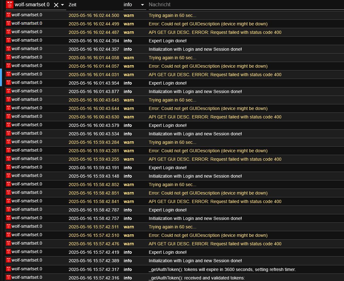

            manrum1 @mcm1957 last edited by
            @mcm1957 Hallo, ich habe gestern den Adapter upgedated und zunächst nichts neu konfiguriert, da die Instanz sofort grün wurde. Heute gemerkt, dass keine Daten kommen.
            Also erstes Problem: Instanz merkt nicht, dass die Anlage wegen fehlender Zugangsdaten nicht abgefragt werden kann.
            Danach Benutzername und Passwort neu eingestellt, Anlage ausgewählt.
            Folgende Fehlermeldungen tauchen jetzt im Log auf:
            • Frage: Was bedeuten die Warnmeldungen?
            Folgende Einstellungen:
            • Frage/Verständnisproblem: Kurzes Polzyklus-Interval 120sec, Langes 60sec, müsste das nicht umgekehrt sein?

                manrum1 @mcm1957 last edited by manrum1
                @mcm1957 Danke für die schnelle Antwort, ich bin gerade noch am Testen.
                Natürlich habe ich die Fachmann Abfrage aktiviert, mit dem Ergebnis, dass sowohl meine APP, als auch mein Smartset-WEB gesperrt, bzw. nicht mehr zugänglich war. Das konnte ich mit Stoppen des Adapters und Restart meiner Fritzbox wieder ans Laufen bringen. Dauerte aber ca. eine halbe Stunde, bis APP und Smartset wiede rzugänlich waren.
                Danach habe ich den Fachmann-Zugang rausgenommen und neu gestartet. Da man nirgends erkennen kann, ob Daten geholt werden oder nicht, habe ich alle Instanzdaten gelöscht. Nach Restart wurden diese wieder neu angelegt. Auch Daten zu Fachmann:
                • wolf-smartset.0.Fachmann.Heizgerät.Heizgerät.058_Direkter_Heizkreis
                • wolf-smartset.0.Fachmann.Heizgerät.Heizgerät.422_Einstellungen_und Anzeigen
                Benutzerebene:
                • Daten aus Benutzer.Heizung.210 sind jetzt unter Benutzer.Heizung.212
                Vorläufiges Fazit:
                • Es hat sich doch einiges geändert und ist nicht kompatibel.
                • Natürlich, wenn Wolf die Parameter verschiebt kann der Adateper-Entwickler nichts dafür.
                • Ohne Fachmann geht es nicht, da zum Beispiel alle Daten zum Solarmodul fehlen. Ich traue mich aber vorläufig nicht, diesen wieder einzuschalten.
                • teste weiter
                  @mcm1957 Heute morgen
                  • Smartset WEB-Portal: Zugang gesperrt - Ungültige Konfiguration
                  • APP Anlage offline
                  Und das ohne Fachmann-Abfrage im Adapter!
                  Abhilfe: Fritzbox neu starten
                      @flingo64 Das Spielchen wiederholt sich:
                      • nach kurzer Zeit ist WEB-Portal: Zugang gesperrt - Ungültige Konfiguration
                      • und in der APP Anlage offline
                      • die Adapter/Instanz-Abfragen scheinen aber zu funktionieren, blockieren offensichtlich WEB und APP
                      Habe den Fachmann-Zugang vorher wieder aktiviert: Daten kommen jetzt, was komplett fehlt:
                      • wolf-smartset.0.Fachmann.Solarmodul_SM1
                      • wolf-smartset.0.Fachmann.Solarmodul_SM1.Parameter SM1.431_Einstellungen
                      • wolf-smartset.0.Fachmann.Solarmodul_SM1.Solarmodul SM1.463_Anzeigen
                      Hier mein Log:
