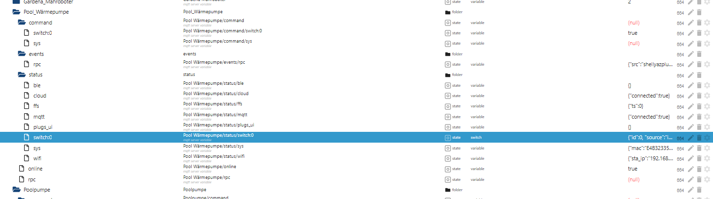

                                          MarioS. last edited by
                                          Ich habe auch das Problem, das ich meine 2 Shelly AZ Plug nicht in den Shelly Adaptern bekomme.
                                          Adapter Version 9.5.1
                                          Shelly Firmware 1.5.1
                                          Über MQTT bekomme ich sie rein, kann Sie aber nicht Schalten, habe kein Switch DP den ich schalten kann
                                          haus-automatisierung mcm1957 2 Replies Last reply Reply Quote 0
                                          • haus-automatisierung
                                            haus-automatisierung Developer Most Active @MarioS. last edited by
                                            @marios sagte in Shelly AZ Plug:
                                            Wie lautet denn die Client-ID des Gerätes? Wurde die geändert (was man nicht machen darf)?
