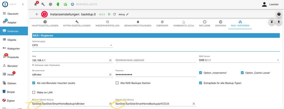

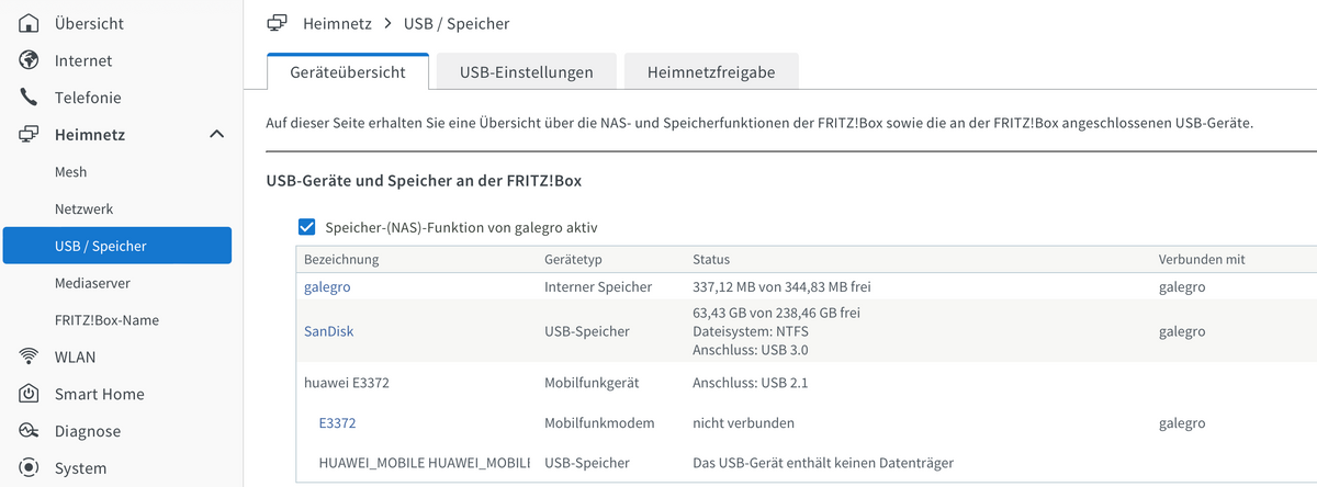

          Ich habe es geschafft, ioBroker mit der Fritz!Box zu verbinden. Leider war das Ganze mehr zufällig als systematisch. Nachdem ich mir alles rund um NAS auf der Fritz!Box angeschaut habe ..
          .. fiel mir auf, dass der USB-Stick explizit als SanDisk freigegeben zu sein scheint. Also habe ich folgendes versucht ..
          sudo mount -t cifs -o username=ioBroker,password=***,rw,uid=iobroker,gid=iobroker,file_mode=0777,dir_mode=0777 //192.168.4.1/SanDisk /mnt/FritzBox
          Das Ganze war doch tatsächlich von Erfolg gekrönt.🙂
          Aber was für eine Verwirrung wartete auf mich, als ich mir das nunmehr gemountete Verzeichnis anschaute ..
          pi@raspiBullseye:/mnt/FritzBox $ ls -a
          .  ..  Bilder  Dokumente  ._.DS_Store  .DS_Store  FRITZ  Musik  SanDisk  Videos
          pi@raspiBullseye:/mnt/FritzBox $ cd SanDisk
          pi@raspiBullseye:/mnt/FritzBox/SanDisk $ ls -a
           .                          DCIM          Firma                           Karten                          MxM16G                              ._Pass.pdf            ._Scan.pdf              Tobias.pdf            'Windows Vista.pvm'
           ..                         ._.DS_Store   Firma_ALT                       Mercedes.pdf                    MxNordOst                           Pass.pdf              Setup-MediConnect.exe   Veroval   .DS_Store     FRITZ                           ._MFC-J4420DW-inst-C1-eu1.EXE   MxNordWest                          ._ProPlusRetail.img   SmartHomeBackup         ._windows10.iso       EHRA.pdf      Hausverteilung_Skizze_NEU.doc   MFC-J4420DW-inst-C1-eu1.EXE     MxT25                               ProPlusRetail.img     Steuer                  windows10.iso
           client.txt                 Filme         Haydn
          Auf mich wartete (s. Zeile 2) nicht etwa der Inhalt des USB-Sticks SanDisk, sondern das gesamte NAS der Fritz!Box ist hier zu finden. Im dem gelisteten Verzeichnis SanDisk befindet sich der Inhalt des Sticks namens SanDisk.😕 Entweder bin ich zu alt, oder das Ganze ist eine Art Agrarinformatik à la Kraut&Rüben.
          Ich habe über Monate hinweg die Einstellungen weder in BackItUp noch Fritz!Box verändert; schließlich funktionierte ja alles bestens. Von einem Tag auf den anderen ging dann plötzlich nichts mehr.
          Kannst du dir vielleicht darauf einen Reim machen?

            Und hier die Lösung ..
            In unserer Fritz!Box existierte von einem Tag auf den anderen der Freigabename fritz.nas, stattdessen war der Name des USB-Sticks SanDisk zu verwenden - weiß der Teufel warum. Ich kann nur vermuten, dass das Update auf die neueste Firmware unserer Fritz!Box 7590 hier verantwortlich sein könnte. Also habe ich in den Einstellungen fritz.nas durch SanDisk ersetzt, nun funktioniert BackItUp wieder.

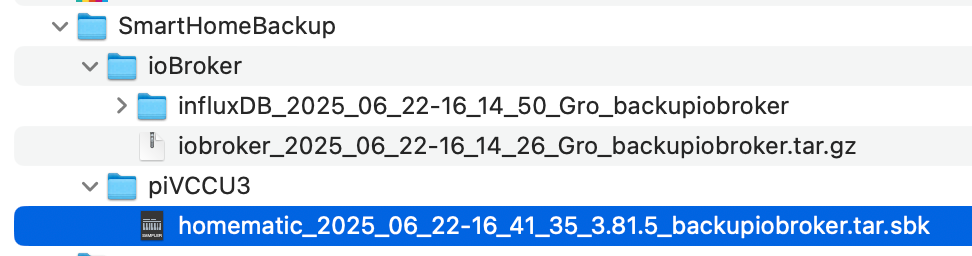

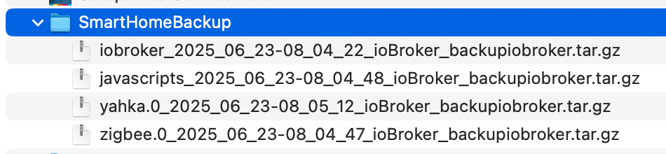

                        Im Zielverzeichnis auf der Fritz!Box fehlen nun die BackUps zu ZigBee, Grafana, YAHKA und Homematic CCU. Starte ich das Homematic Backup manuell, landet es im gewünschten Zielverzeichnis.
                        Irgendwie verstehe ich die Welt nicht mehr.

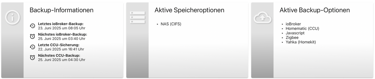

                              Zwar funktioniert nun wieder das Mounten (CIFS) des Zielverzeichnisses auf der Fritz!Box, aber leider liegt noch immer einiges im Argen.
                              Das Backup wird nicht vollständig erstellt. Es fehlt stets die Sicherung der CCU, obwohl dieses in den Einstellungen korrekt aktiviert wurde.
                              Erstelle ich das piVCCU3 Backup manuell, so wird es fehlerfrei erstellt.
                              Kann es sein, dass beim Starten eines manuellen Backups nicht alle aktivierten Backups erstellt werden?

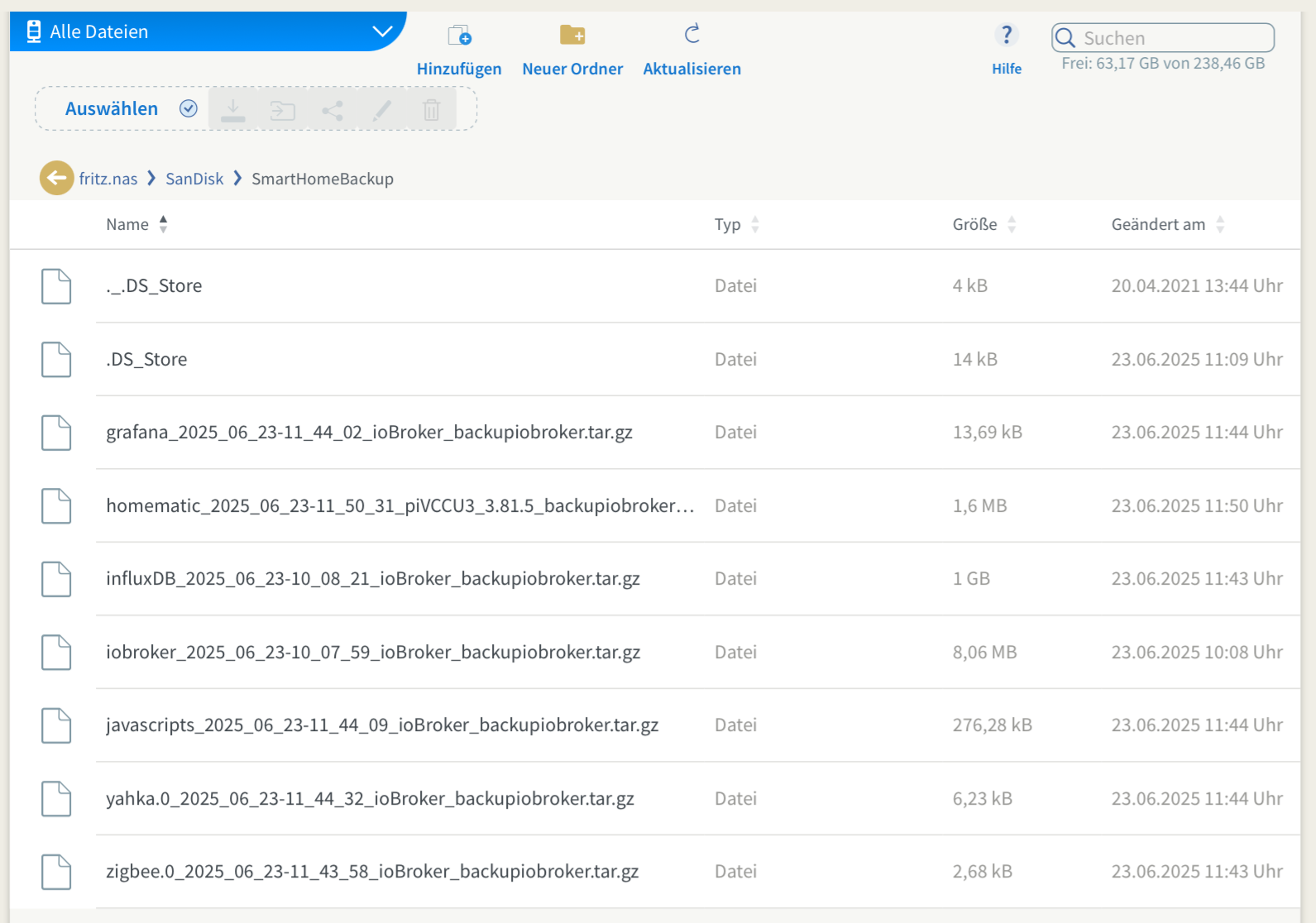

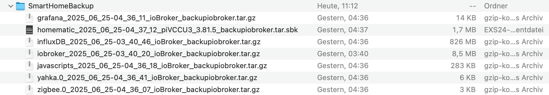

                                  Nun habe ich alles sorgfältig mehrmals ausprobiert. Hier meine Erfahrungen ..
                                  • Das Backup zu Homematic wird beim manuellen Erstellen des ioBroker Backups nicht mit erstellt. Ist auch nicht weiter schlimm, da es ja direkt daneben eine Schaltfläche hierfür gibt.
                                  • Dass die Backup-Erstellungen zuvor häufig scheiterten, lag wohl an Unmengen an Datenmüll in meinem System, den ich mittlerweile beseitigt haben dürfte. In /opt/iobroker/backups, im Verzeichnis von InfluxDB, .. fand ich immer wieder viele ungelöschte Dateien. Seit die Backups nun durchlaufen, fallen auch keine ungelöschte Dateien mehr an.
                                  • Neben diesem Datenmüll führte offenbar auch InfluxDB zu Fehlern. Ich hatte für den zu sichernden Bucket eine retention time von zwei Jahren eingestellt. Das Backup wurde offenbar zu groß (mehrere GB), dauerte viele Stunden und war am Ende i.d.R. fehlerhaft. Nachdem ich die Vorhaltezeit auf ein Jahr heruntergesetzt habe, sind nun auch (hoffentlich) die letzten Fehlerquellen beseitigt. Die Dateigröße beträgt nunmehr erträgliche ca. 1 GB.
                                  Meine weitere Planung ..
                                  Da ich mit InfluxDB und Grafana maximal unglücklich bin, werde ich bei dem anstehenden, endgültigen Umzug von meinem Pi4 auf einen Pi5 auf diese beiden Programme verzichten. Mittels des FlexCharts-Adapters von @jrbwh und einer eigenen Datenstruktur (inklusive Datensicherung) kann ich weitaus leistungsfähigere Visualisierungen erstellen und bin darüber hinaus nun meines eigenen (Un)Glückes Schmied.🙂

                                      legro @simatec last edited by
                                      @simatec
                                      Und hier einmal einfach bloß eine gute Nachricht .. 🙂
                                      Die Diskussionen in diesem (ellenlangen) Thread und meine Aufräumarbeiten haben sich gelohnt. Nun funktioniert alles wieder automatisch und sogar bestens.👍
