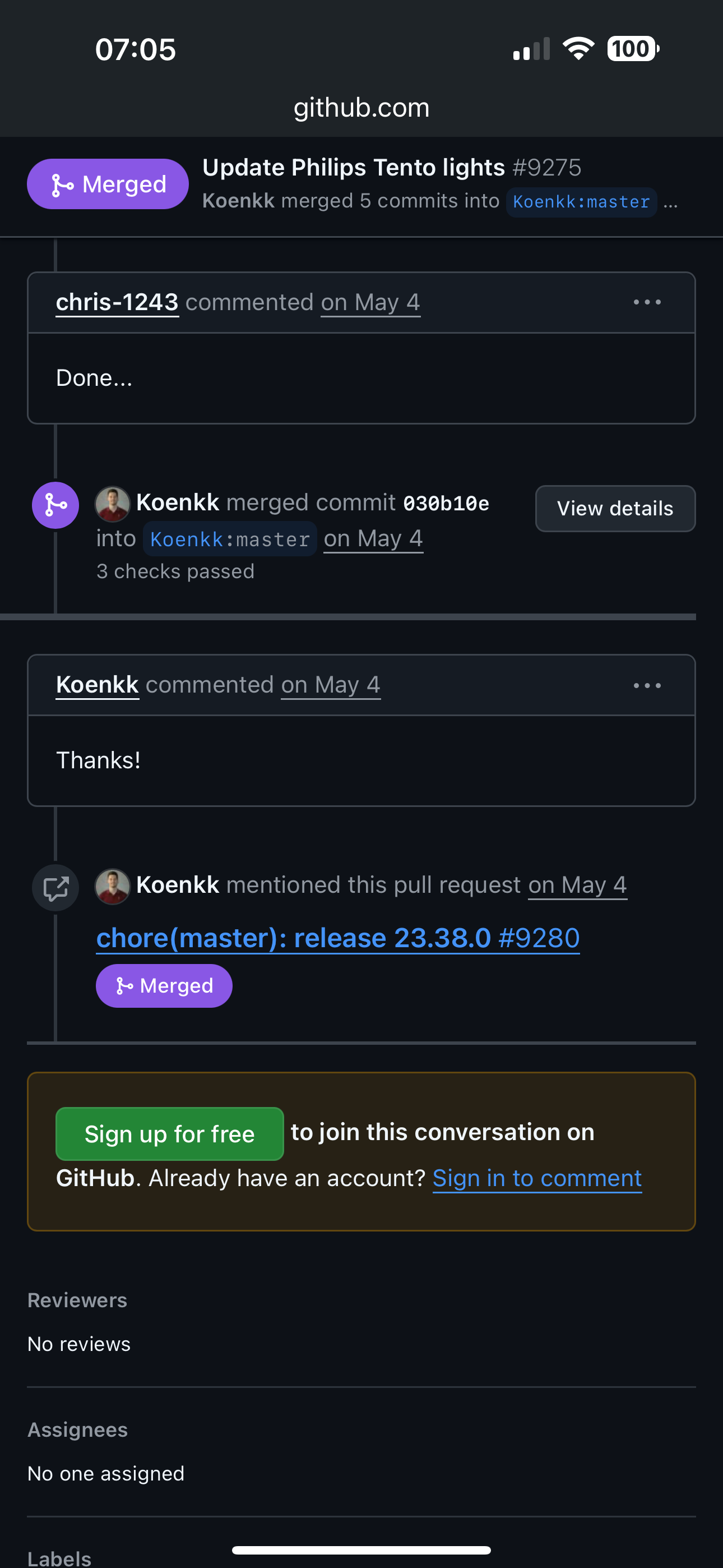

                                  locito09 @Asgothian last edited by
                                  @asgothian
                                  hast du die Lape schon hizugefügt? bei Zigbee2MQTT ist sie jetzt drin.
                                  • Asgothian
                                    Asgothian Developer last edited by
                                    @locito09 ab welcher ZHC Version ?
                                    Ich muss im Adapter nichts machen wenn sie im ZHC drin ist.
                                    A.
                                      @asgothian
                                      ZHC ? Habe nur das gefunden.
                                        dimaiv @locito09 last edited by
                                        @locito09
                                        23.38
                                        Aktuell in Zigbee Adapter wird 23.35 mitinstalliert.
                                        Also, noch nicht drin.
                                          locito09 @dimaiv last edited by
                                          @dimaiv
                                          Muss ich ab github installieren damit der Adapter diese Version zieht oder wie ist das?
                                          D Asgothian 2 Replies Last reply Reply Quote 0
                                            @locito09
                                            Warten, und auf github schauen, ob die Converter Version sich geändert hat.
                                            562
                                            zigbee zigbee adapter
                                            26
                                            234
                                            16565
