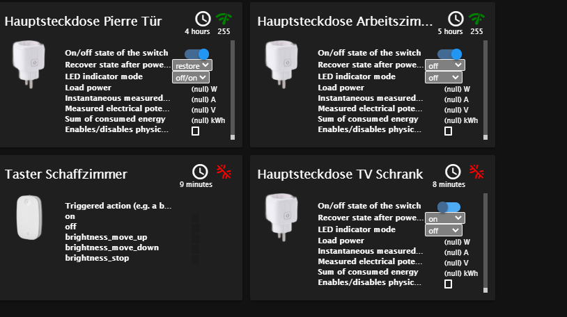

                        Springreiter @haselchen last edited by
                        @haselchen Ich hatte auch 2 an die Seite gelegt weil sie einfach nicht wollten- und nun
                        funktionieren sie einwandfrei (Version 3.0.5)
