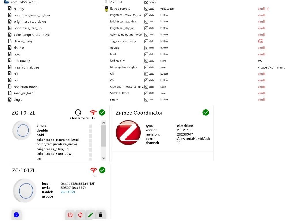

      Ich habe mal angefangen mich mit Zigbee zu beschäftigen.
      SONOFF Zigbee 3.0 USB Dongle Plus,Zigbee Gateway TI CC2652P + CP2102N habe ich als Sender/Empfänger installiert und ein Ikea Rollo,repeater und Taster erfolgreich eingebunden.
      dann habe ich mal bei AliXpress zugeschlagen und ein ZG-101ZL von Loginovo eingebunden.
      Jetzt fangen die Probleme an 🙂
      Die clicks werden nicht in iobroker angezeigt.
      Vor Single press zb ist ein Schloss Symbol abgebildet und der Wert ändert sich nicht von false auf true.
      Aber im Adapter werden die clicks richtig interpretiert:
      Hier mein Stick
      Kann mir jemand einen Ansatz nennen, wie man die drei Zustände des Buttons nutzen kann?
      Danke!

        @mireki1975 Welche Version des Adapters nutzt du ?
        A.
          mireki1975 @Asgothian last edited by
          @asgothian 2.0.5

            @mireki1975 Du hast 2 Optionen:
            3 Trigger, jeweils einen auf den dp single, double und hold, trigger mit ist grösser als vorher
            Damit bekommst du mit wenn das entsprechende Event ausgelöst wird.
            1 Trigger auf den dp action, der auch da sein sollte, wenn der im Screenshot nicht zu sehen ist. Im Trigger musst du dann den Wert (obj.state.val) auswerten um mit zu bekommen welcher Event aktiviert wurde.

                                    Hi, ich wollte etwas verspätet mit einer eher grundsätzlichen Frage bzgl. des ZG-101ZL Smart Button nachfragen.
                                    Ich arbeite noch mit dem alten Zigbee Adapter 1.10.14, da ich derzeit ein neues System aufbaue, um den Umstieg auf 3.1.5 zu testen. Bin eher der User von Linux und IoB. Bin immer froh, wenn ich etwas nachgebaut bekomme....
                                    Frage: auf der Verpackung des Smart Buttons steht works with Zigbee2MQTT, das ich nicht nutze. Ich kann den Button Pairen, aber keine der Button-Funktionen scheint aktiv zu sein.
                                    Kann es sein, dass der alte Adapter dies nicht auflöst, dann muss ich bis zu meinem Adapter Upgrade warten.
                                    Bei diesen major Updates werde ich ziemlich nervös, zumal doch einiges an Feedback über die Update Stufen 2.x und 3.x hier zu lesen war.
                                    Wenn ich es richtig verstanden habe kann ich dann auf Zigbee2MQTT verzichten, wenn ich den 3er Adapter nutze.
                                    Vielen Dank.
