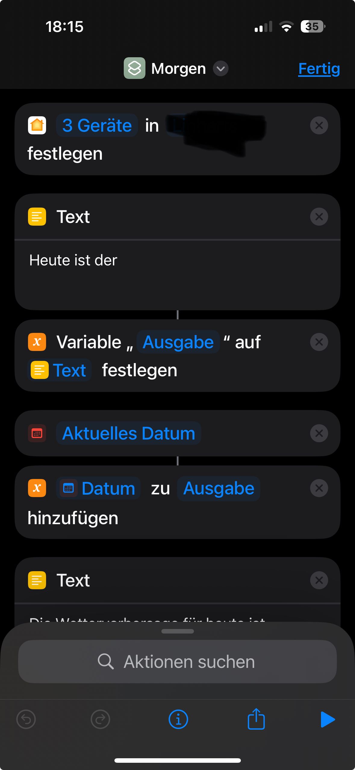

          Ich hatte einen Kurzbefehl „Guten Morgen“ bei dem einige Rollladen geöffnet wurden, Wetterbericht vorgelesen etc.
          Irgendwann ging der auf den HomePod Minis nicht mehr, wohl aber noch am IPhone.
          Habe im Netzt den Hinweis gefunden den mal umzubenennen, etwas zu warten und dann wieder zurück mit dem Namen.

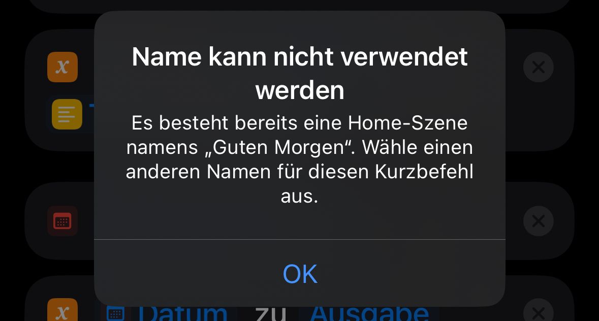

          Nach umbenennen auf „Morgen „ geht der Befehl wieder am HomePod, nur kann ich ihn jetzt nicht mehr umbenennen in „Guten Morgen „. Da kommt immer die Meldung das es bereits eine Szene mit dem Namen gibt.

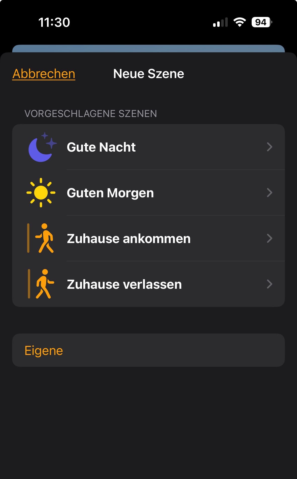

          Eine Szene habe ich aber nicht, gibt nur den Vorschlag für eine Szene mit dem Namen.

              @tarikweiss wie erwähnt ist es ein Siri Kurzbefehl der nicht mehr funktionierte.
              Nach umbenennen des Kurzbefehls von “Guten Morgen” in “Morgen” funktioniert der wieder.
              Wenn ich den jetzt wieder in “Guten Morgen” ändern möchte kommt das:
              Ein Szene habe ich aber nicht wie du an dem Screenshot im letzten Beitrag sehen kannst.
              Im Einsatz sind hier noch IPad Pro, HomePod Minis, Apple TV 4K, iPhone 14 und 15Pro
              Meister Mopper tarikweiss 2 Replies Last reply Reply Quote 0

                  @wendy2702 Ich könnte mir hier vorstellen, dass es schlicht und ergreifend eine Kollision gibt (wie ja auch die Fehlermeldung besagt). Hast du den Kurzbefehl erst später erstellt? Und wie hast du ihn via HomePod aufgerufen? Einfach "Hey Siri, Guten Morgen"?

                            Selbst wenn ich die vorgeschlagenen Szene “Guten Morgen” umbenenne, bekomme ich immer noch die Meldung eine Szene mit dem Namen gibt es schon.
                            Denke da ist ein Bug in HomeKit.
