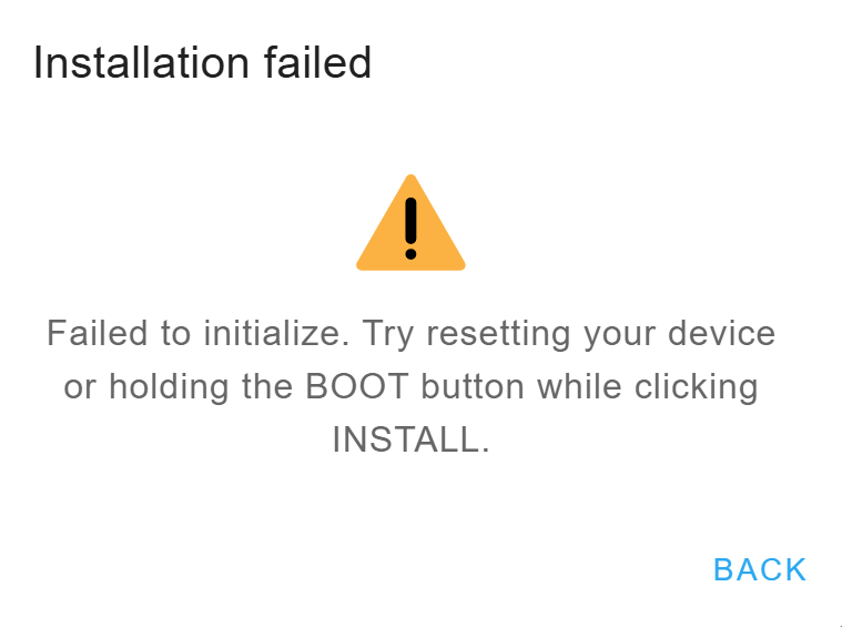

      Nun habe ich aber das Problem, dass ich sie nicht geflashed bekomme.
      Betätige den Io0 Button und den RST, dann lasse ich den Io0 l0s, aber das Gerät geht wohl nicht in den Boot-Modus und ich bekomme immer diese Meldung:
      Was kann ich tun?

            Ich vermute mal dass du über den Webinstaller deine Module flashen willst?
            Eine mögliche Ursache kann der Browser sein. Bei mir funktioniert es am besten mit Chrome. Firefox funktioniert gar nicht.
            Eine weitere Ursache ist gerne mal das USB-Kabel.
            Ben1983 1 Reply Last reply Reply Quote 0

              @blockmove 2 verschiedene rechnner mit jeweils edge und chrome versucht.... 4 verschiedene usb kabel

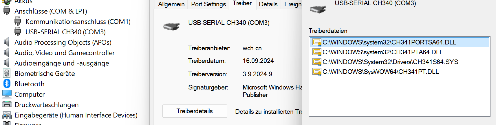

                @ben1983 Welcher USB to Serial Chipsatz ist denn auf dem board? FTDI? CP2102? Und welchen Treiber nutzt Du auf welchem Betriebssystem dafür?

                  Öffne mal in der Windows Systemsteuerung den Gerätemanager und steck dann ein ESP-Modul an.
                  Das Modul sollte unter Anschlüsse (COM & LPT) als USB Serial Port auftauchen

                      Ben1983 @haus-automatisierung last edited by
                      @haus-automatisierung @Blockmove
                      Hatte glaube extra den älteren Treiber installiert.
                      Windows 11
                      T B 2 Replies Last reply Reply Quote 0
