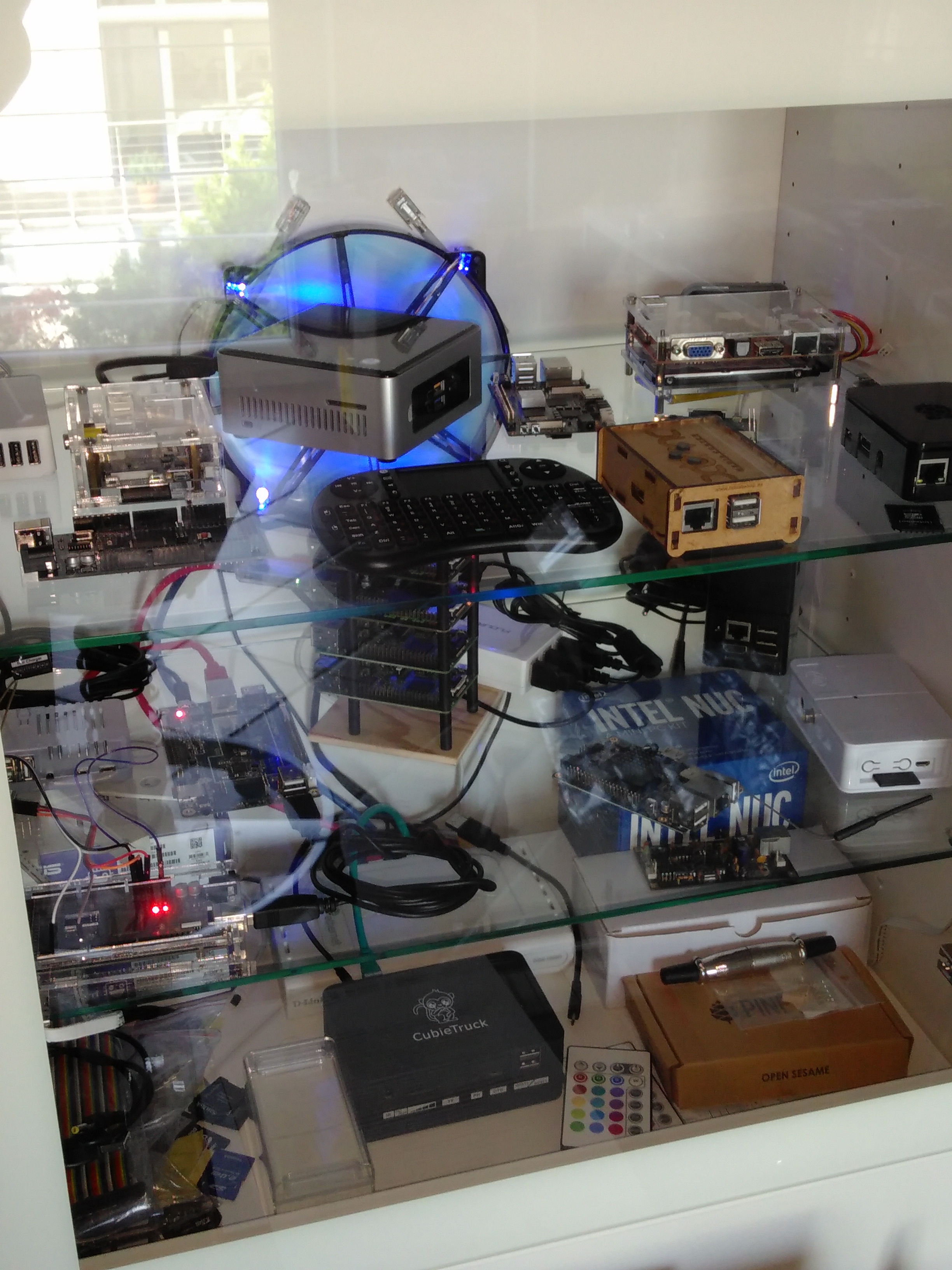

        @Hagiman2000:
        dann habe ich bald ein Dutzend der Dinger bei mir stehen. `
        etwa so:
        :lol: :lol: :lol:
        Im ernst, je anchdem was du willst: nimm einen SPC mit viel RAM und Viel Power oder gleich einen INTEL NUC (oben Mitte) o.ä.
        An dem kannst du natürlich keine RasPi-Hardware anklemmen.

                @pix:
                braucht demnächst eine aktive Kühlung. `
                s.o. 😉
