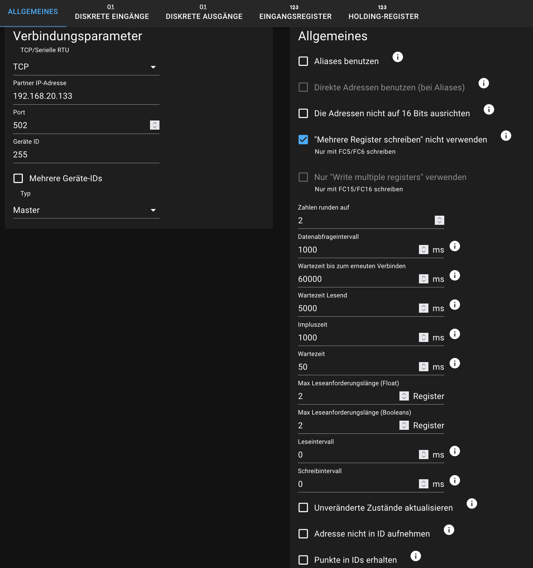

          Die Konfiguration der Instanz schaut dazu bei mir so aus:
          1. Allgemeines:
            Die IP muss natürlich angepasst werden!
            Und wichtig, die beiden Werte für "Max Leseanforerungslänge" (in der rechten Spalte weiter unten) auf 2 stellen!

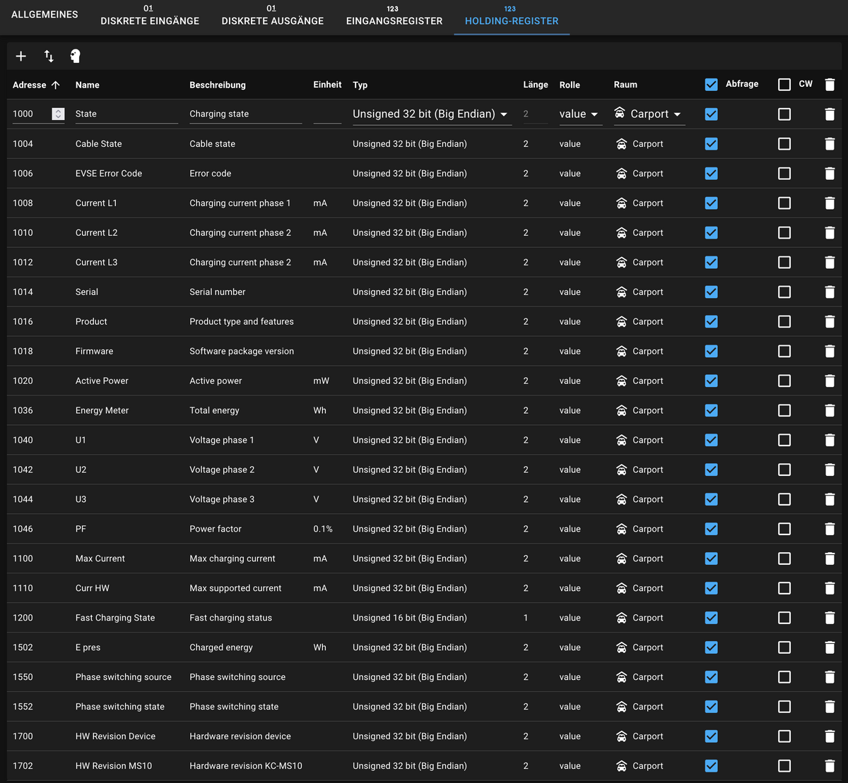

          2. Holding-Register:
            Name und Beschreibung der Register kann natürlich den eigenen Wünschen angepasst werden.
            Ich hab auch nicht alle möglichen Register bei mir konfiguriert, es gibt da z.B. auch einige, die beschrieben werden können.

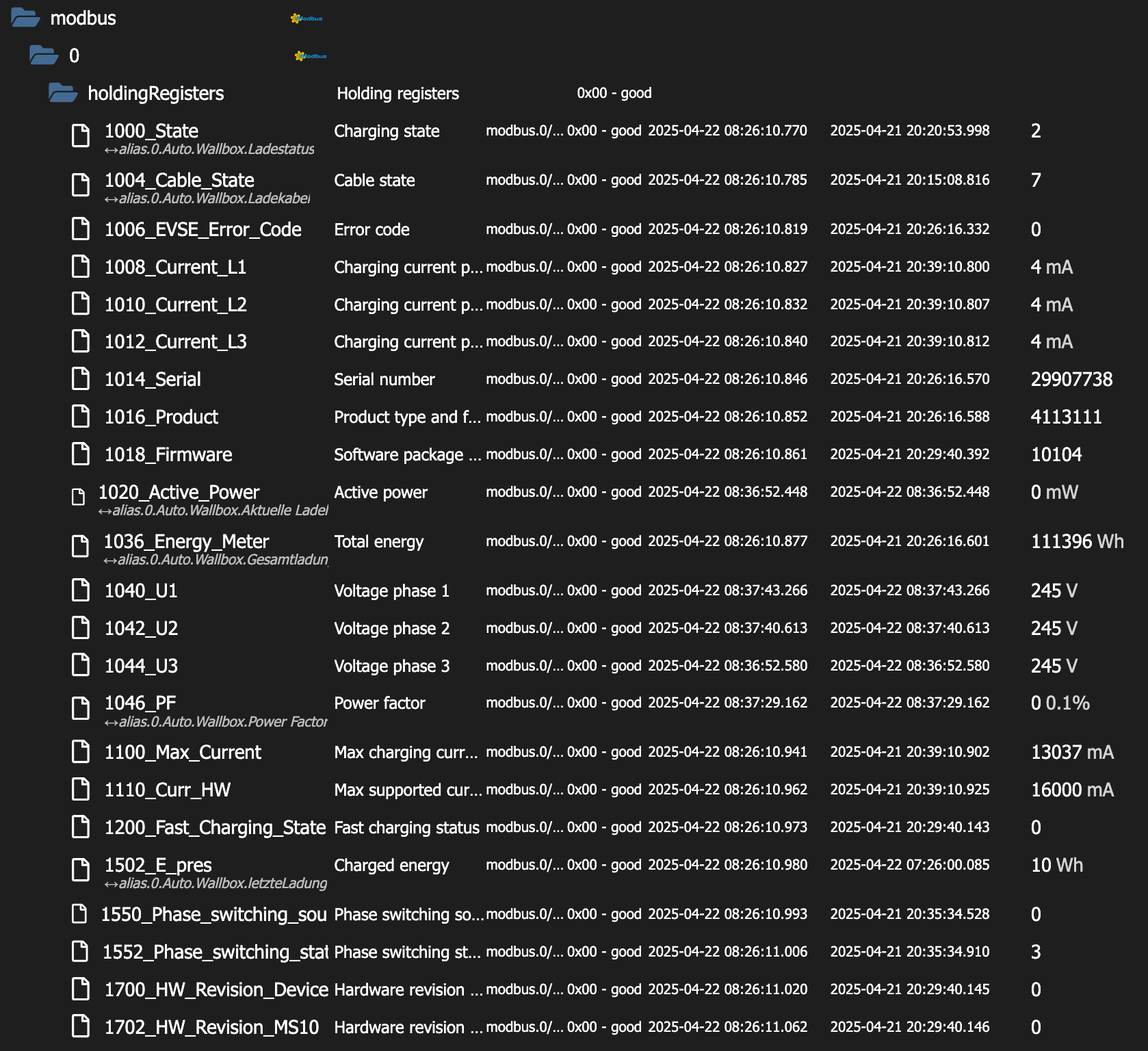

          3. Die Objekte schauen dann bei mir so aus:
