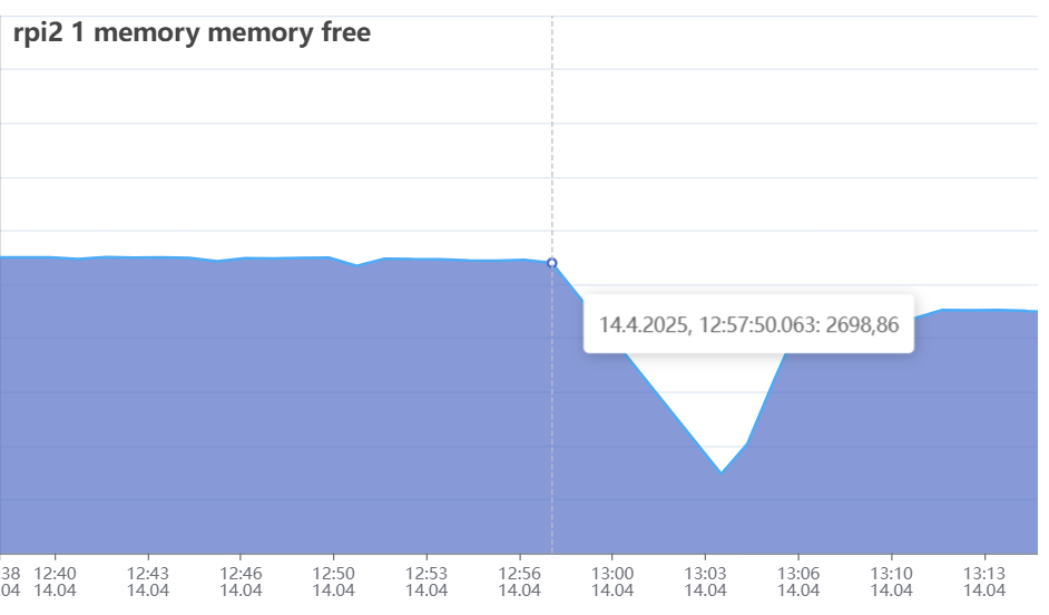

                                Über den Raspi2-Adapter lasse ich einige Status überwachen, hier zeigt sich zum Zeitpunkt des Absturzes ein Einbruch im freien Speicher:
                                Das System selbst lief sehr lange sehr stabil und unauffällig; es stellt sich jetzt die Frage: soll ich das System noch einmal komplett neu und sauber aufsetzen oder soll ich mir Gedanken machen, dass mein System zu groß für die kleinen Rechen geworden ist?
                                  Thomas Braun Most Active @maloross last edited by
                                  @maloross
                                  Sind für mich typische Anzeichen einer Überlastung.
                                  Vermutlich läuft da in zu kurzer Zeit zuviel in der Datenbank auf und die Kiste bekommt das nicht mehr schnell genug abgearbeitet.
                                  maloross 1 Reply Last reply Reply Quote 1

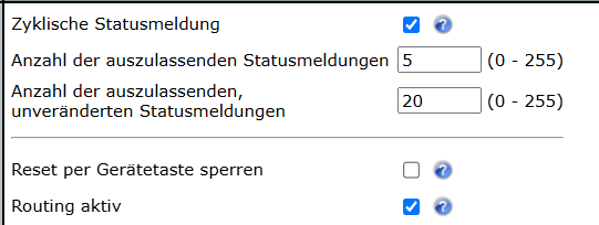

                                        @thomas-braun Das scheint wohl die Wetterstation (HM-IP) zu sein.
                                        Ich habe die zyklischen Statusmeldungen entfernt, die beiden anderen Werte sind nach meinem Dafürhalten aber weniger problematisch.
                                        Im ioB-Adapter "Homematic" hatte ich die Standardwerte (Verbindungstest180 sec, Wiederverbindung 30 sec.) belassen, habe sie mal verdoppelt.
