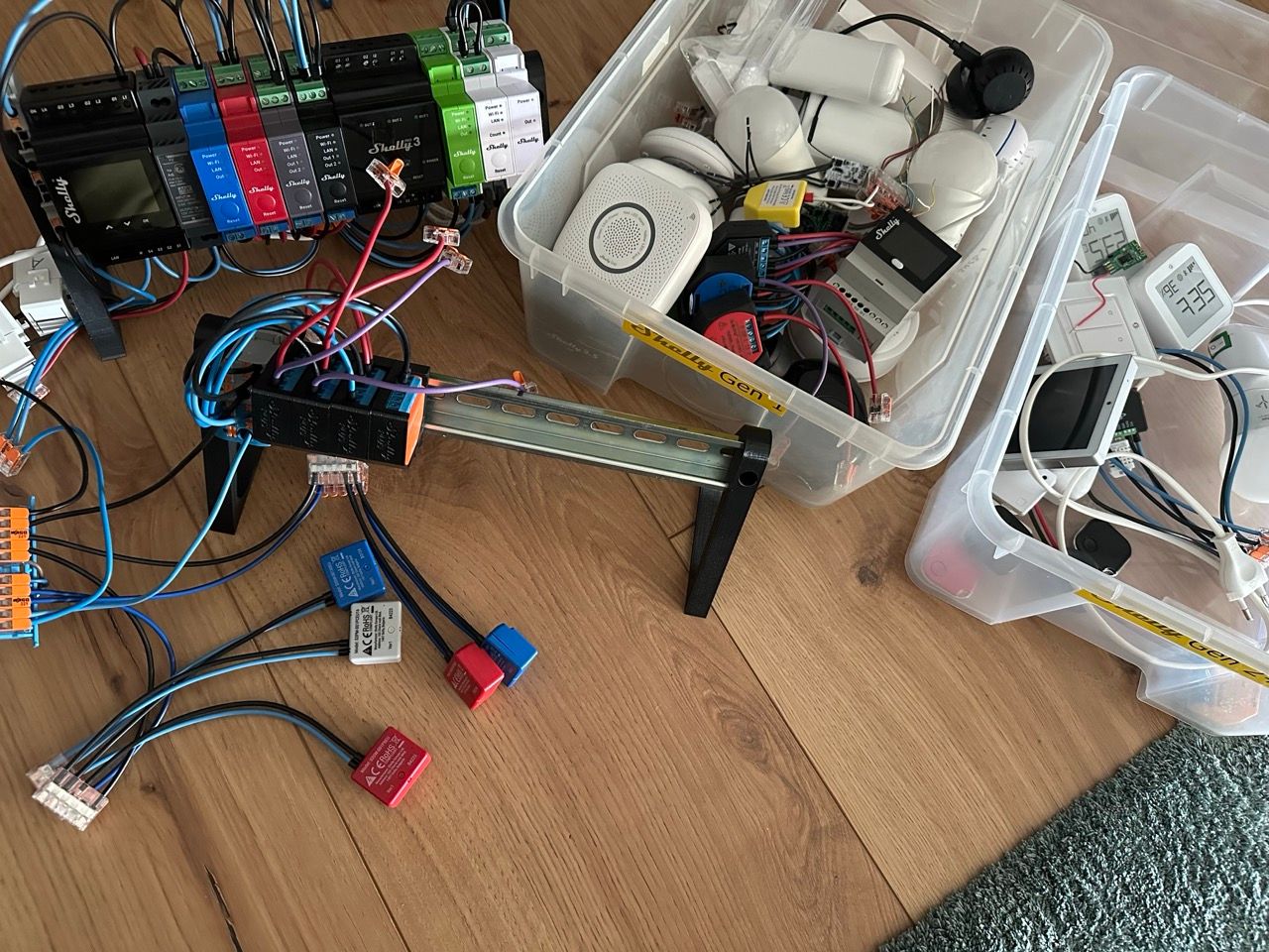

              haus-automatisierung Developer Most Active @mcm1957 last edited by haus-automatisierung
              @mcm1957 sagte in Test Adapter Shelly 9.3.x (LATEST / BETA):
              Weder Mathias noch ich können (und wollen) alle Shellies die es so gibt anschaffen.
              Ich wünschte das wäre so 🙂
              R 1 Reply Last reply Reply Quote 2
