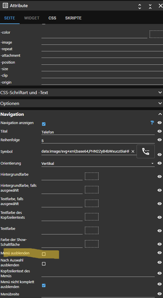

      ist es möglich, auf einer einzelnen "Unterseite" die vorhandene Navigation auszublenden?
      Die Unterseite ("Gäste") selbst möchte ich über die "normale" Navigation erreichen können, soll also links ganz regulär mit angezeigt werden.
      Aber auf der Unterseite selbst soll es keine Navigation (Navigationsansicht) geben.
      "Zurück" kommt man über Button "URL" mit Passwort (das funktioniert mit: gestylt Widget: Zu URL springen))
      • Cinimod
        Cinimod Most Active @topsurfer last edited by
        @topsurfer
        Hier kannst du auf jeder Seite das Menü ausblenden:
