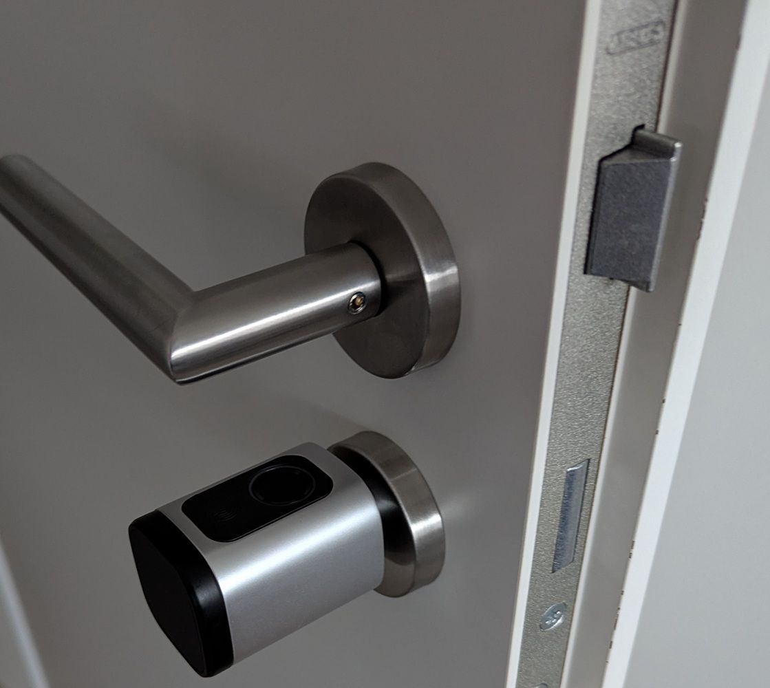

      Bin jetzt auch bei der Lösung von Samson gelandet. Natürlich direkt mal die falschen Rosetten gekauft (2 mm zu klein...) aber immerhin passte das neue Einsteckschloss gut (wenn es auch deutlich lauter ist als das alte). Nun mal gucken, wann das Smartlock von Ali ankommt.
        Tobi.Welke @Tobi.Welke last edited by Tobi.Welke
        @tobi-welke
        So, das Werk ist vollbracht. Worauf man noch achten sollte:
        • Beim neuen smarten Schlosszylinder ist keine Gewindeschraube dabei, die sollte man sich noch besorgen
        • Nicht nur das Einsteckschloss ausmessen, bevor man loszieht, sondern auch den Durchmesser der Zylinderblenden und auf die richtige Farbe achten (Edelstahl und silber sehen z.B. Unterschiedlich aus).
        • Auf Unterschiede bei den Einsteckschlössern achten: Das vorherige hatte alles aus Kunststoff und war entsprechend komplett leise. Das neue hat jetzt alles aus Metall und ist deutlich hörbar. Nicht so schlimm, dass ich jetzt Lust habe nochmal alles zu tauschen, aber wenn man es vorher weiß, kann man direkt drauf achten.
        Ansonsten funktioniert das jetzt soweit bestens und mit der App lässt sich alles komfortabel einstellen.
        Es ist wie gedacht nicht ganz so einfach wie ein Türknauf, der einfach immer durchdreht (man muss also immer mit Fingerabdruck auch abschließen und dran denken) aber um Welten komfortabler als jedes Mal mit nem Schlüssel rumzuhantieren.
        Jetzt ist es anfangs noch eine große Attraktion für die Kinder und es wird gerne mal mit dem Zahlenschloss rumgespielt. Aber ich hoffe mal, dass sich das bald legt. Ich hatte übrigens unterschätzt, wie laut der Mechanismus ist. Für nachts also so ne Sache.
        Was mich noch etwas stört: Man kann einen User nicht temporär deaktivieren.
        Hier noch ein Bild vom Ergebnis:
