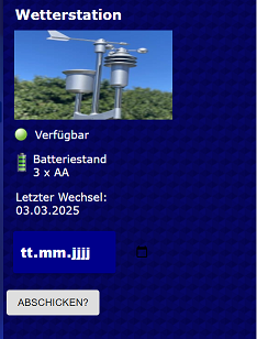

      Aktuell verfolge ich die Idee, die Eckdaten batteriebetriebener Geräte in einer View darzustellen und dort auch ggf. ein neues Datum des Batteriewechsels einzutragen.
      Mein erster Ansatz ist dieser:
      was aber sowohl ziemlich unpraktisch als auch aufwendig ist, besser fände ich eine Auswahlliste: Gerät auswählen und zack - alle relevanten Daten plus Eingabefeld erscheinen (Bild wäre hübsch, aber kein Muss). Ich hätte gern angezeigt, ob das Gerät erreichbar ist, den ungefähren Batteriestand, die Batterieart und das Wechseldatum, diese Werte bringt das Gerät ja entweder schon mit oder bekommt einen DP von mir.
      Meine bisherige Recherche im Forum haben für mich zunächst folgendes ergeben:
      Excel wird abgeraten, statt dessen NodeRed (noch nicht mit gearbeitet).
      Grundlegende Frage: Habe ich mich in einer Sackgasse verrannt oder ist meine Idee evtl. doch umsetzbar? Wenn ja, würde ich mich im nächsten Schritt mit allen erforderlichen Tools mal auseinandersetzen.

        Wenn das Bild von der Wetterstation real ist, dann ist das Homematic? Die wirft doch "Low Batt" Meldungen auf die man reagieren kann.

          @samson71 Korrekt - wobei diese Warnungen auch schnell wieder verschwinden, sofern die Batterie nicht komplett leer ist. Hatte dieser Tage das Problem, dass ein Gerät mehrere Tage nicht gesendet hat, weil Batterie leer, es aber keine vorherige LowBat-Warnung gab (warum kann ich nicht sagen).
          Es geht mir ja nicht um die LowBatt-Meldungen (Zustände werden via Skript gesammelt und gemeldet), im Prinzip möchte ich ein Gerät auswählen, seine aktuelle Zustandsmeldung plus die Möglichkeit, ein spezifisches Datum hinzuzufügen.
