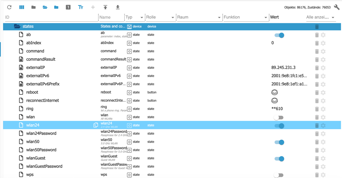

      Ich setze eine Fritzbox 5690 Pro ein. Die WLAN-Kennwörter werden nicht ausgelesen und lassen sich nicht manuell setzen. Wenn ich z.B. das Gäste-Wlan-Kennwort manuell setze, dann wird das Haupt WLAN-Kennwort gesetzt und meine WLAN-Geräte können sich dann n nicht mehr authentisieren.
      Auch fehlt der Datenpunkt für WLAN 6GHz.

        @martybr
        Siehe https://github.com/iobroker-community-adapters/ioBroker.tr-064/issues/607
        Für die Erweiterung bezüglich Wifi 6 kenne ich derzeit kein Issue. Bitte ggF als Feature Request anlegen.

          MartyBr @mcm1957 last edited by
          @mcm1957
          Ich habe ein Ticket 608 parallel zu meinem Ticket 607 angelegt.
          https://github.com/iobroker-community-adapters/ioBroker.tr-064/issues/608
