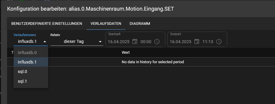

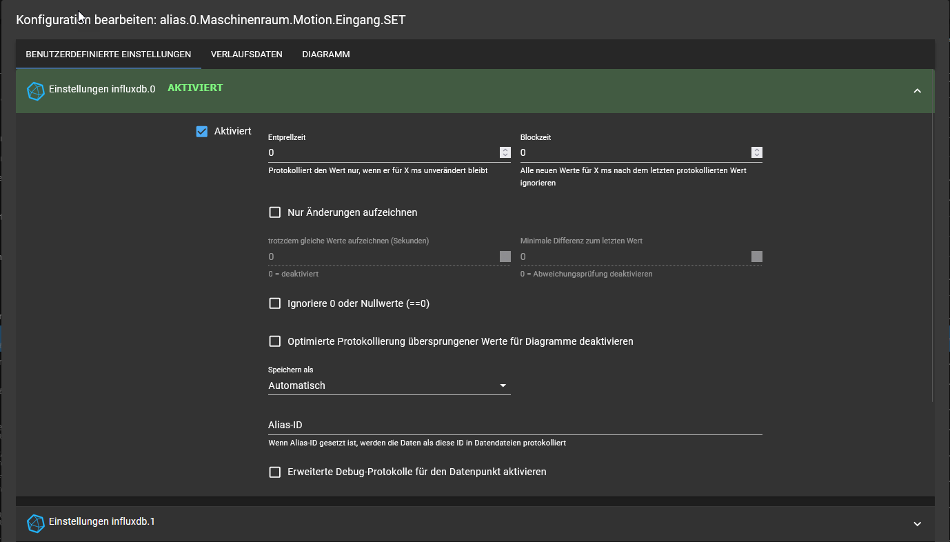

      ich habe 2 InfluxDB-Adapter installiert, einen alten auf eine V1 DB, der zweite ist für eine V2 DB hinzugekommen und wird hauptsächlich verwendet. Jetzt wollte bei einem ich das Logging auf auf den ersten Adapter aktivieren um was kurzfristig zu kontrollieren, dabei ist mir ein Problem aufgefallen.
      So ist die Konfiguration:
      Nur dieser eine Adapter ist konfiguriert!
      Aber bei den Verlaufsdaten glaubt der Adapter das InfluxDB.0 nicht aktiviert sei, in InfluxDB.1 ist natürlich nichts vorhanden:
      Liegt das an einer zusätzlichen EInstellung?

        Marc Berg Most Active @diwoma last edited by Marc Berg
        @diwoma sagte in 2 InfluxDB-Adapter mit Problemen?:
        Das "aktiviert" heißt nicht, dass die Instanz ".0" auch gestartet ist. Wenn sie das nicht ist, wird der Eintrag grau.
          diwoma @Marc Berg last edited by
          @marc-berg sagte in 2 InfluxDB-Adapter mit Problemen?:
          Mann, bin ich dämlich.
          Natürlich habe ich die alte Instanz deaktiviert, nach dem ich auf V2 umgestellt habe.
          Vielen Dank.
