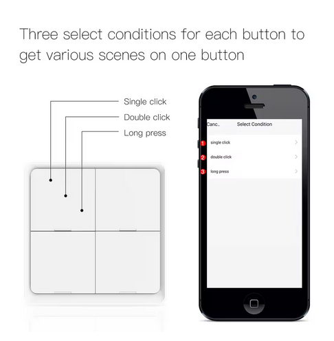

          Was kleineres? Oder haben die alle normale Schalter Abmaße
          • haselchen
            haselchen Most Active @Maddin77 last edited by haselchen
            @maddin77
            Ich habe den selber.
            8,5cm x 8,5cm
            nettes Feature > die Taste, die Du drückst hat darunter eine kleine grüne LED, die dann kurz blinkt.
              Maddin77 @haselchen last edited by
              @haselchen
              Brauch ich dazu die Tuya App
              Oder geht das dann auch alles direkt in IOB
              Dann behalte ich den mal im Hinterkopf
              Dankeschön
              • haselchen
                @maddin77
                Über den Zigbee Adapter

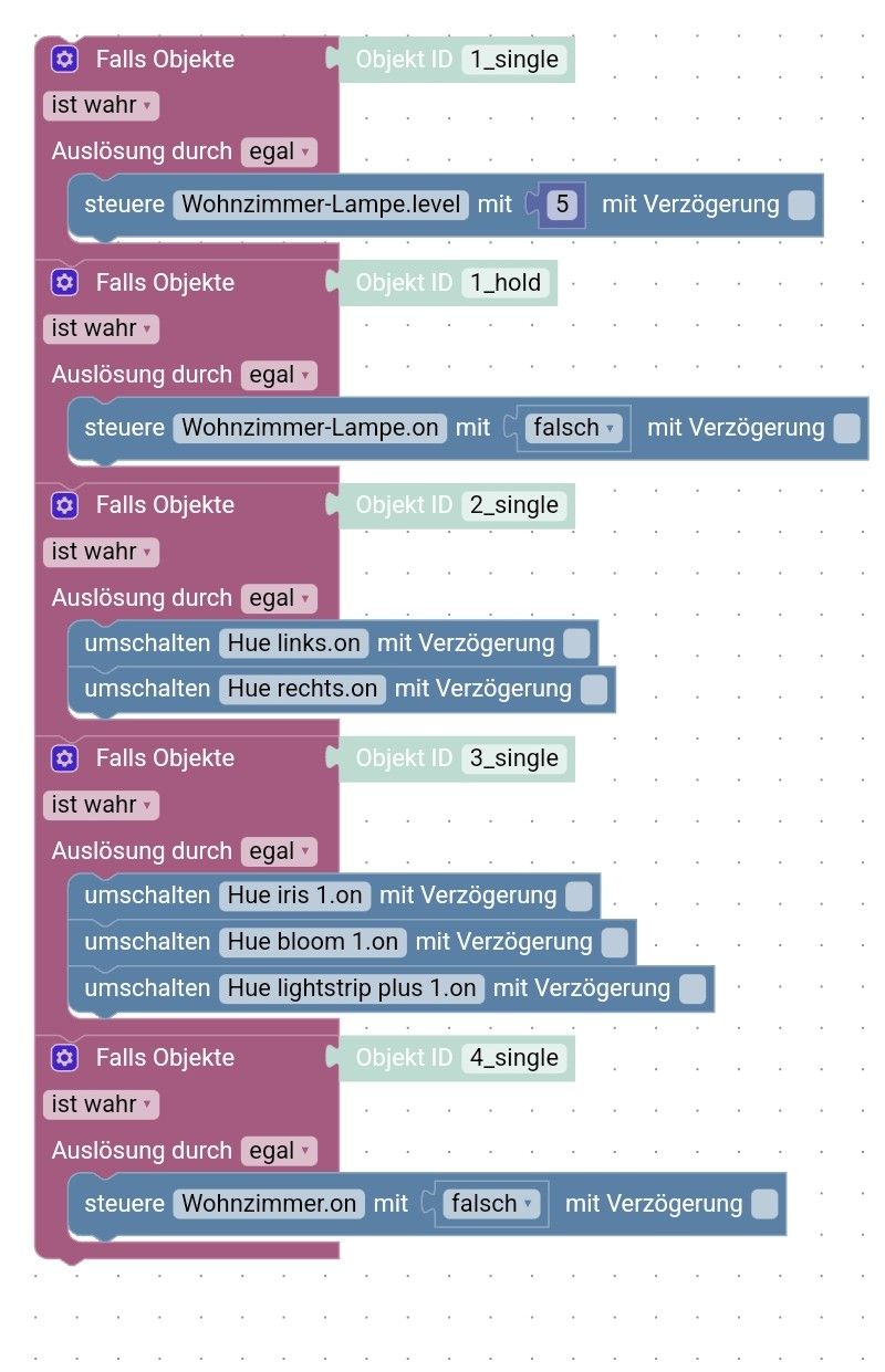

                      Winni @Maddin77 last edited by
                      @maddin77 bin mir nicht sicher ob ich dich richtig verstanden habe, aber das wäre das Blockly-Script dazu:

                        Asgothian Developer @Winni last edited by
                        @winni sagte in Zigbee Taster?:
                        Das Blockly ist nicht gut, besser ist ein trigger auf ‘ist größer als vorher’
                        A.

                            Rene55 @Asgothian last edited by Rene55
                            @asgothian sagte in Zigbee Taster?:
                            Warum ist das besser? Werden die Tasten dann besser erkannt? Mit "wurde geändert" funktioniert das doch auch.

                              Asgothian Developer @Rene55 last edited by Asgothian
                              @rene55 sagte in Zigbee Taster?:
                              • Trigger auf ‘ist wahr’ (ohne weitere Einschränkung) reagiert auf jede Aktualisierung mit dem Wert wahr, unabhängig davon welchen Wert der DP vorher hatte. Bei DP die in einem normalen Zyklus ihren Wert ändern kann das zu mehrfachauslösung führen wenn der Wert ein 2. Mal aktualisiert wird bevor er sich ändert.
                              • Trigger auf ‘wurde geändert’ reagiert auf jede Änderung, in diesem Fall also auf den Wechsel false-> true und true-> false. Bei Buttons die nur kurz auf wahr gehen also 2 mal schnell nacheinander. Deswegen wird da (insbesondere von Blockly Anfängern) oft ein falls ‘Wert’ von ‘dp’ (oder ein falls ‘wert’ ) nachgeschaltet um die 2. Änderung zu unterdrücken.
                              • trigger auf ‘ist größer als vorher’ reagieren ausschließlich auf die Änderung von false auf true.
                              A.
                                @asgothian Danke. Ja das erklärt mir das "besser". Da hatte ich bisher kein besonderes Augenmerk drauf gehabt.
                                Ich werde meine Scripte anpassen.

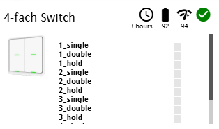

                                  ich nochmal
                                  kennt den jemand? ist das der nachfolger von dem oben gezeigten?
                                  oder ist das was anderes und geht nicht mit IOB
                                  danke für eure Hilfe

                                    1Topf @Maddin77 last edited by
                                    @maddin77 Alles, was hier https://www.zigbee2mqtt.io/supported-devices/ gelistet ist, sollte in ioB funktionieren.
                                    Was mich nur wundert ist, daß Du ganz oben 👆 einen kleinen Taster zum verstecken suchst und dann zu so einem klobigen Klotz verleitet wirst.
                                    Es gibt so schöne kleine Taster, die im Normalfall alle mindestens 3fach belegt werden können (single, double, hold), für Dich also ausreichend wären.
                                    Ein paar Beispiele, welche bei mir im Einsatz sind:
                                    https://www.zigbee2mqtt.io/devices/WXKG01LM.html#xiaomi-wxkg01lm
                                    https://www.zigbee2mqtt.io/devices/WXKG11LM.html#aqara-wxkg11lm
                                    https://www.zigbee2mqtt.io/devices/ERS-10TZBVK-AA.html
                                    https://www.zigbee2mqtt.io/devices/TM-YKQ004.html#tuya-tm-ykq004 (den hab ich in schwarz, sieht viel besser aus)
                                        ich hab den MOES 4 Scene Schalter gekauft
                                        und schon das erste Skript angepasst
                                        läuft soweit gut, alle Tasten waren nach 1x Aktivieren verfügbar
                                        Danke an alle
