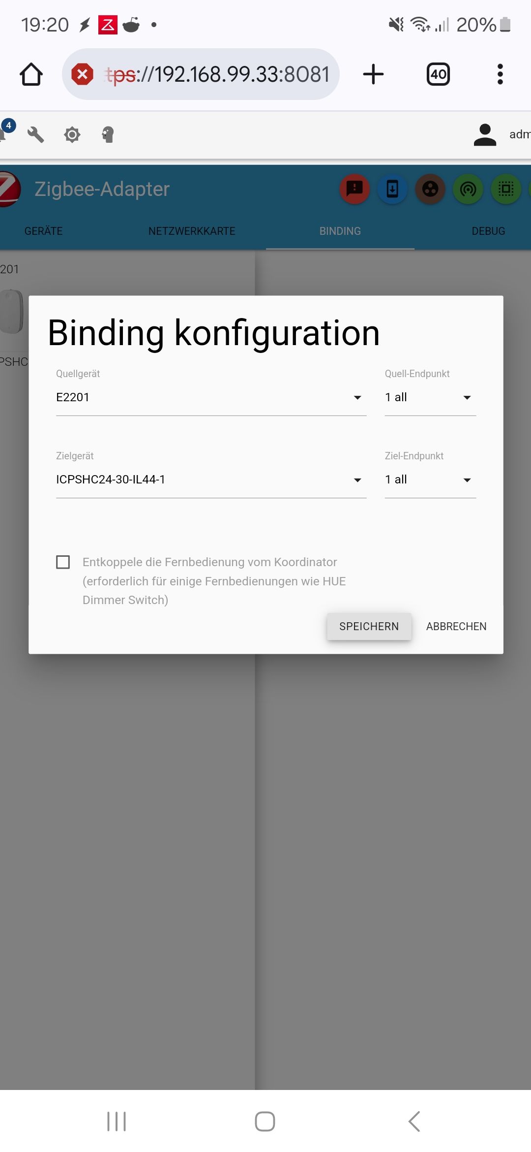

      ich habe eben mein erstes Binding erstellt:
      Passt das so?

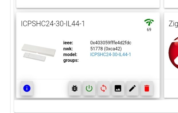

      Oben eine Ikea Funk Fernbedienung zum dimmen unten ein LED Treiber von Ikea.

      Am Treiber hängt noch keine LED.

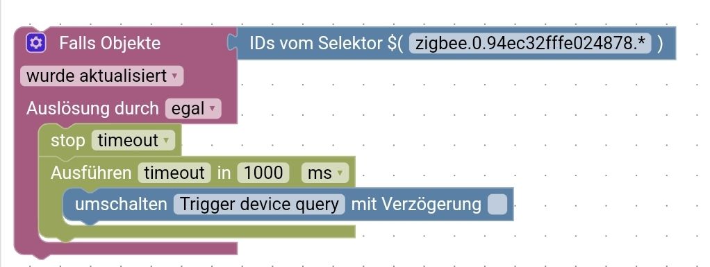

                Frage- bekommst du die Tastendrücke der FB auch im Adapter mit ? Wenn ja -> trigger drauf, 500 ms nach event ein device query oder ein auslesen via send_payload (siehe oben)
                A.
                David G. 1 Reply Last reply Reply Quote 1
                • David G.
                  David G. @Asgothian last edited by David G.
                  @asgothian
                  Okay.
                  Mit dem Taster ist eine gute Idee. So weit habe ich nicht gedacht.
                  Er übermittelt alles an den Adapter.
                  Beim dimmen 2x hinterher, zu Beginn und Ende.
                  Das kann man ja im timeout im Skript abfangen.
                  EDIT
                  So klappt es wunderbar
