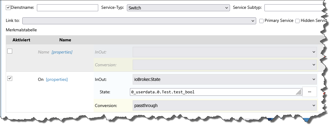

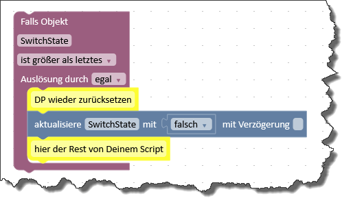

        Kann mir jemand sagen, ob ich das Skript im Yahka-Adapter als Switch einbinden kann und so meine Bewässerung über Apple Home steuern kann?
        Klar. Nimm einen Bool Datenpunkt und Triggere darauf, um das Script zu starten.

          Ok, kann mir mal jemand ein Bild schicken, wie das auszusehen hat?
