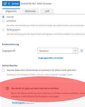

      Laut Pi-Hole versuchen die anscheinend immer noch nach Hause zu telefonieren..
      In der Fritzbox habe ich beide Kameras "vernagelt" - hier mal die in der Garageneinfahrt:
      Sollte man ggfs trotzdem pushx.reolink.com in Pihole blacklisten?
      Ein eigener "Honeypot" im Heimnetz, der den Verkehr mit den Reolink-Kameras abgräbt wäre sicherlich interessant. Zumindest wäre es interessant, ob Reolink sich irgendwelche Mühe damit gemacht hat, dass sich die Kameras davon überzeugen, dass die an den Richtigen Server geraten sind, bevor sie da die Kamerabilder o- Ä- abladen

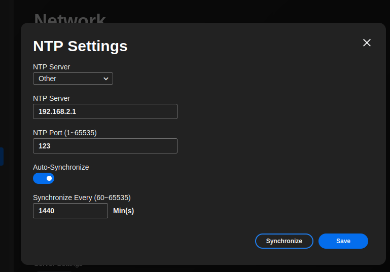

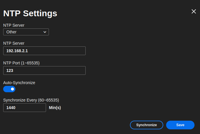

        Zum "vernageln": Tja, du hats aber beachtet das die Kameras dann noch die richtige Uhrzeit haben?
        Je nach Modell kann man ja einen eigenen Zeitserver eintragen (FritzBox z.B.).
        Ich habe 2 da kann ich keinen eigenen eintragen, die bekommen per DNS die IP der FritzBox statt des gewählten Zeitservers.

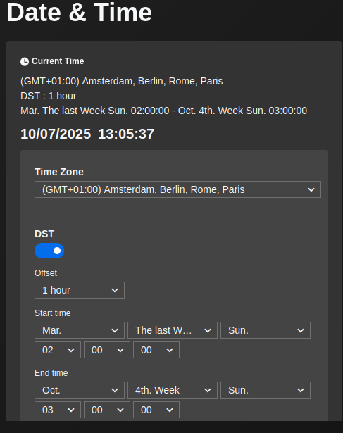

        • MartinP
          MartinP @BananaJoe last edited by MartinP
          @bananajoe Upps, habe den Thread ganz vergessen...
          Seit der Zeitumstellung auf Sommerzeit hinken die Kameras unbemerkt um eine Stunde hinterher ...
          Kameras interessieren ja meist erst wieder, wenn in der Nachbarschaft was passiert ist ...
          Nachbarin hat gestern ein aufgerissenes kleines Päckchen mit Visitenkarten die sie bestellt hatte gebracht bekommen, das ein Hundebesitzer beim Gassi gehen am Straßenrand gefunden hat ... Auf der Ring Kamera der Türglocke war der Dieb zu sehen (Paket hat der Zusteller wohl vor ihrer Haustür abgelegt) und der dachte wohl "Smartphone". Zur Polizei wollte sie mit den Bildern aber nicht, wg. evtl. Ärger aufgrund Datenschutz. Umso ungenierter kann die Klientel sich bewegen...
          EDIT:
          Habe die Fritzbox eingestellt, passte trotzdem nicht .. Schalter DST war aus. Nach Korrektur passt es
          • Agrippinenser
            Agrippinenser last edited by
            @bananajoe sagte in Hartnäckige Reolink Kameras:
            Naja, oh wunder, die Reolink-Handy-App funktioniert auch wenn man nicht im heimischen WLAN ist, ganz ohne Portfreigaben und Co.
            ich versuche nun seit einiger Zeit zu verstehen, wie es die Reolink Mobil - App schafft, das ohne irgendwelche bewusst gesetzte Portfreigaben außerhalb des Heimnetzes Streams abzurufen. Sag mal .. wie geht das ?
              @agrippinenser sagte in Hartnäckige Reolink Kameras:
              wie geht das
              Glaskugelmodus
              Die Kamera sendet von innen aktiv den Stream an einen Cloudserver.
              Auf den greift die App zu.
              schalt mal den kompletten Internetzugriff für die Cam im Router ab

                • Agrippinenser
                  Agrippinenser @Homoran last edited by
                  @homoran sagte in Hartnäckige Reolink Kameras:
                  Ah.. gemacht, Gerät gesperrt und siehe da, Kamera ist getrennt.
                  Aber dann hat mich der Hinweis des Routers auf die falsche Fährte geführt.
                  Homoran Agrippinenser 2 Replies Last reply Reply Quote 0
                    Homoran Global Moderator Administrators @Agrippinenser last edited by
                    @agrippinenser Das bestätigt meine Vermutung.
                    (und meine Abneigung von Kameras mit Appzugriff)
                    • Agrippinenser
                      Agrippinenser @Agrippinenser last edited by
                      @agrippinenser ok Kamera ist von aussen nach innen nicht erreichbar, jedoch wird von innen nach außen gestreamt
                      Agrippinenser Thomas Braun 2 Replies Last reply Reply Quote 0
