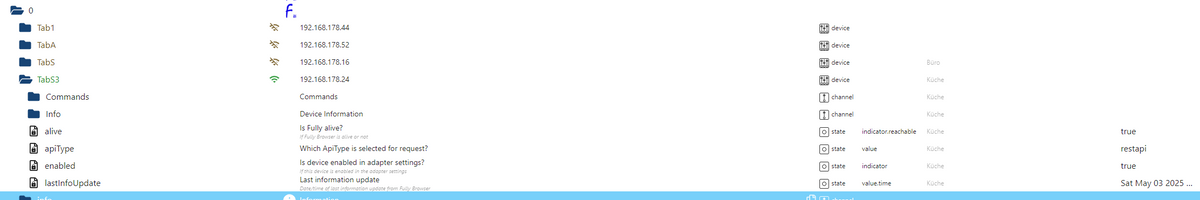

      Im Fully Adapter(v.3.1.1) werden alle Tabs als online angezeigt.

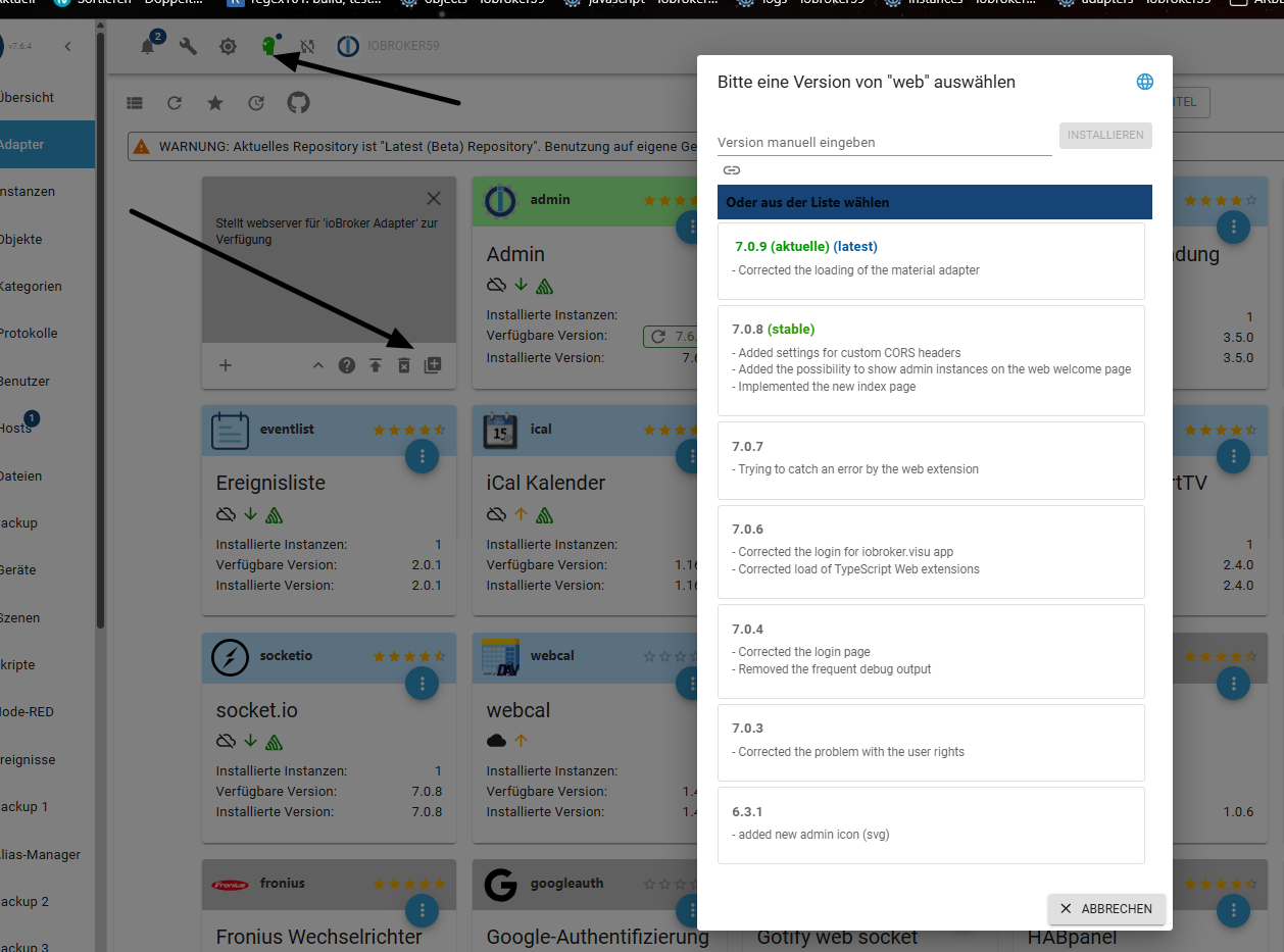

                            Wie wechselt man denn die Version vom Web-Server ?
                            • liv-in-sky
                              liv-in-sky @Dr.Pie last edited by
                              @dr-pie
                              Dr.Pie 1 Reply Last reply Reply Quote 0
                              • Dr.Pie
                                Dr.Pie @liv-in-sky last edited by
                                @liv-in-sky bei mir war ja 7.0.8 installiert.
                                Ich konnte noch 7.0.7 installieren.
                                Eine frühere Version lief einfach nicht an.
                                Also bin ich wieder zur 7.0.8.
                                Aber auch die 7.0.7 brachte NICHT den entscheidenden Effekt.

                                          • Dr.Pie
                                            Dr.Pie @Meister Mopper last edited by Dr.Pie
                                            @meister-mopper
                                            Das Tab mit IP 16 ist das alte Tab.
                                            Das neue hat IP 44 und Android 14
