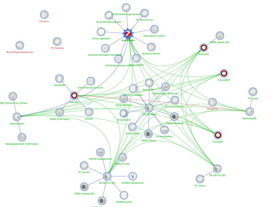

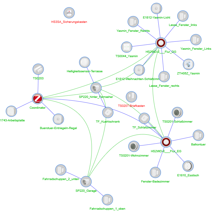

                @fenderbender Je nach Gerät versuchen die es immer wieder direkt mit dem Koordinator, wie @Homoran schon schreibt.
                "Lösung" damit diese doch über den Repeater gehen, wäre das der Koordinator für diese eben nicht erreichbar sein dürfen.
                Das könnte man z.B. dadurch erreichen das man die Sendeleistung des Koordinators ganz nach unten schraubt und ggf. nochmal künstlich beschränkt (ungünstig platzieren, Alufolie usw.).
                Und dann heißt es trotzdem abwarten, gerne 24h, damit das Netzwerk zeit hat sich neu zu organisieren.
                Ich habe ältere INNR, gekauft 2021, die arbeiten ganz wunderbar schon seit Jahren als Repeater. Und neuere INNR, gekauft 2024 die machen Ihren Job als Repeater anfangs schlecht bis gar nicht gemacht haben (ich habe 2 ZigBee Netzwerke mit 2 Koordinatoren parallel). Jetzt nach längerer Laufzeit sind diese aber scheinbar auch gut eingebunden.
                Am besten funktionieren bei mir diese hier als Repeater: https://www.zigbee2mqtt.io/devices/HS2WD-E.html
                Die haben sogar einen Akku (wenn man den Alarm startet und das Ding aus der Steckdose zieht passiert nichts, Alarm geht weiter) so das das Netz auch bei Stromausfall erhalten bleiben kann (Wenn der Koordinator an einer USV hängt).
                Mein Netz mit den alten INNR und den HS2WD:
                Und das mit den neuen INNR:
                Die INNR und die HS2WD hängen dabei meistens direkt nebeneinander bzw. der HS2WD steckt im INNR (ja , ich müsste mal aufräumen)
                Meine Koordinatoren hängen - denkbar ungünstig - im Keller bei minimaler Sendeleistung per Magnet am Datenschrank aus Metall, direkt unter einer Stahlbetondecke.

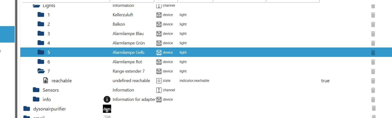

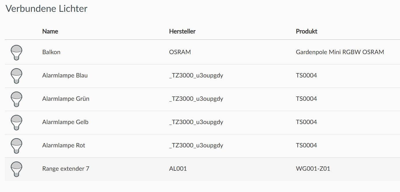

                                          @nk63 über Lichter anlernen, das wars.
                                          ConBee muss auch auf dem neusten Stand sein.
                                          Was jetzt ist er in Deconz oder nicht? Wenn du ihn sehen kannst dann ist auch auch eingebunden. Siehts du ihn auch über Phoscon?

                                            Sofern sich bei Phoscon / deConz / der API nicht alles geändert hat wird der Range-Extender im ioBroker nicht auftauchen wenn du deConz benutzt. Er stellt keinerlei Schaltbaren Funktionen oder abfragbare Sensoren zur Verfügung.
