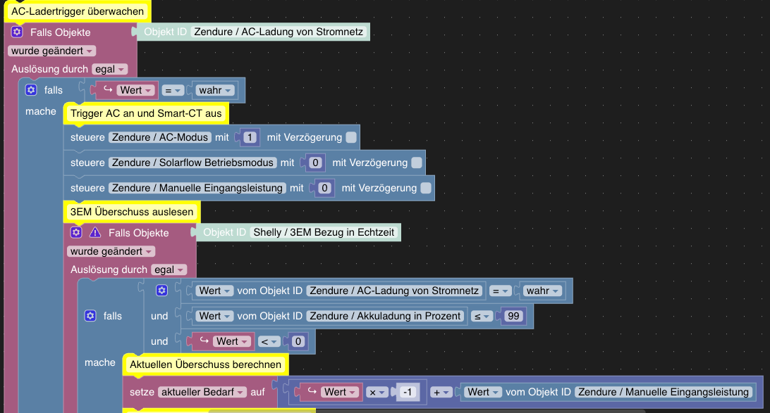

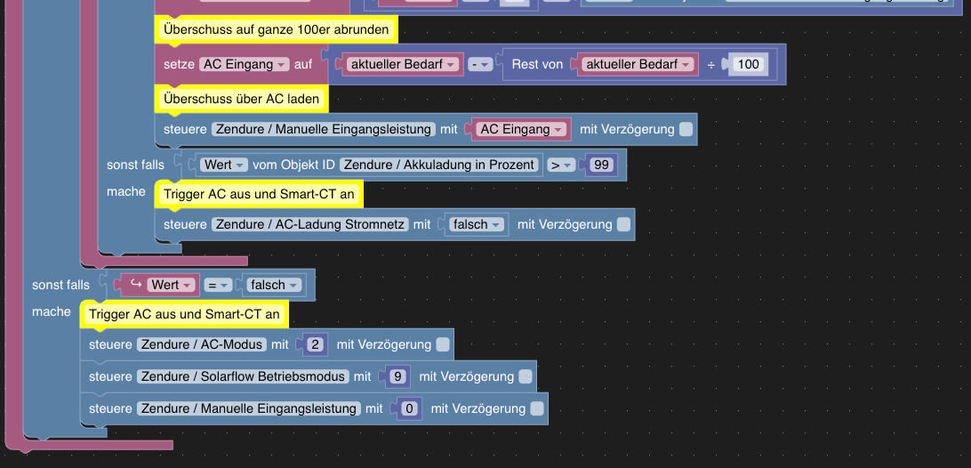

                                    Ich hab mir nun letzte Nacht ein quasi "halbautomatisches" AC-Ladeskript gebastelt, das ich über Lovelace einfach an- und ausschalten kann und das mir dann den Überschuss am Shelly Pro 3EM ausrechnet, auf ganze 100er runterrundet (für den Ace) und das dann als Input an den Hub 2000 weitergibt.
                                    Mit dem An- und Ausschalten wird ein Objekt in ioBroker mit true/false getriggert, das bei Aktivierung/Änderung ein Blockly-Skript startet, den CT-Modus ausschaltet, den AC-Input am Ace aktiviert und den Input Wert mal auf "0" setzt. Dann wird vom 3EM in Echtzeit ausgelesen bis entweder 99% beim Akku erreicht wurden oder ich den Schalter wieder umlege. Das wiederum aktiviert wieder den CT-Modus und deaktiviert den AC-Input am Ace.
