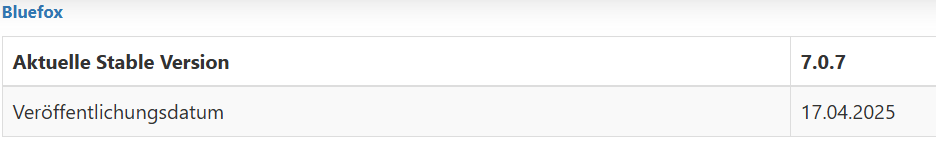

                      Kann bitte einer von euch noch im ersten Beitrag "aktuelle stable version" auf "aktuelle beta version" ändern?
                        Homoran Global Moderator Administrators @mcm1957 last edited by
                        @mcm1957 erledigt

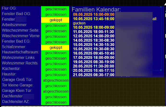

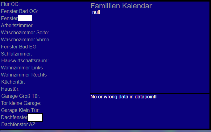

                                  War jetzt bisschen unterwegs und als ich gerade nach Hause komme sieht mein VIS-2 in der Runtime z.B. so aus:
                                  59d2fedf-3f02-4512-9de4-425a9cdc318c-grafik.png !

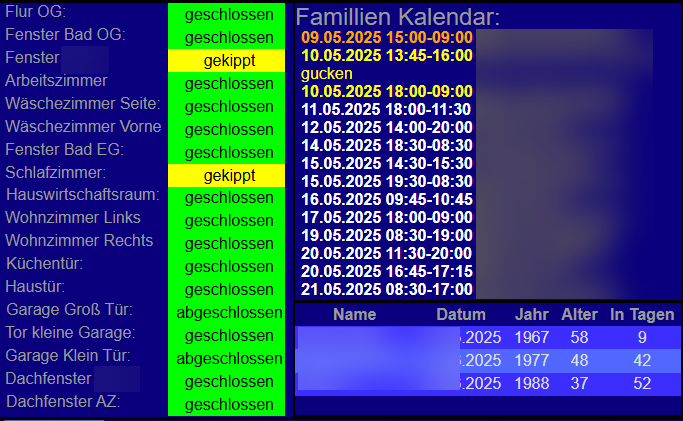

                                  Im Editor fast noch alles "richtig":
                                  Zurück auf 7.0.6 wieder alles da:
                                  Alle Widgets die z.B. Zahlenwerte anzeigen sollen hatten nur noch ein NaN ausser der Energiefluss Adapter Erweitert.
