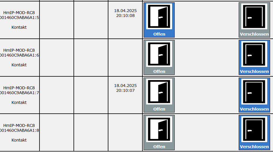

      Ich habe mir eine Zisternenfüllstandsanzeige gekauft (Zisternensteuerung.de) mit einer Auswertung auf ein Hutschienenmodul, von dort per Funk weiter an die CCU3. Auswertung im Hutschienenmodul funktioniert, Funkmodul in der CCU3 angelernt, zeigt auch die Füllstände im Gerätestatus an den Kanälen 5-8 richtig an (als Einzelbit). Nur das Skript zur Berechnung des Pegels in % aus den Einzelbits mit ihren Dezimalwerten und der Summation funktioniert nicht.

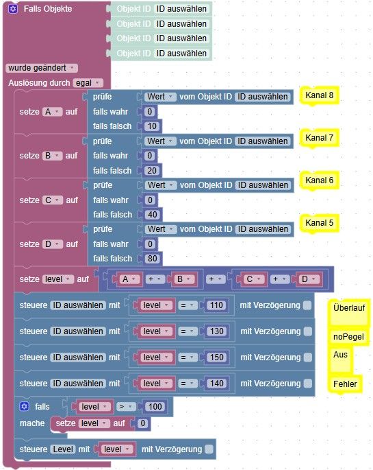

        @det-le Als erstes fehlt in dem Script ein 'Trigger*, der erkennt ob sich einer der Werte a,b,c,d ändert.
        Ich habe dein script mal in eine übersichtliche Form gebracht und die Binärwerte in Zahlenwerten dargestellt.
        Signallogik.txt
        Im user.0 habe ich die boolean Datenpunkte A, B, C, D angelegt und danach folgendes script erstellt.
        Zisterne.txt
        Das umwandeln von boolean -> Zahl geht evtl. eleganter, aber auf die Schneller funktioniert es erstmal.

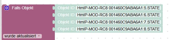

          Ich habe dein Blockly genommen und im ioBroker als Blockly importiert. Unter Objekt A-D habe ich die ID vom Funkmodul der Kanäle 5-8 hinterlegt:
          Weiter unten habe ich wieder die ID's der Kanäle 5-8 hinterlegt.

          Aber, unter Userdata 0 finde ich keine Datenpunkte A-D oder andere Datenpunkte die mir den Füllstand oder die anderen Daten anzeigen. Hab grad keinen Plan wo ich die Daten finden/sehen kann.

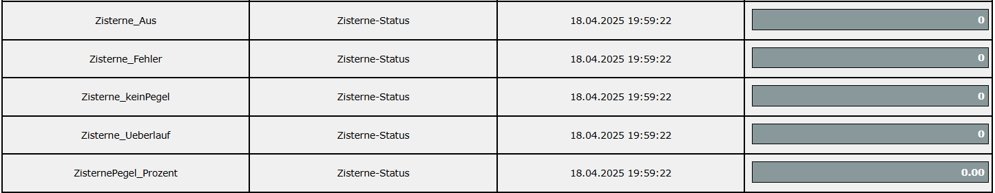

          Skript in der CCU klappt auch nicht, alle Variablen bleiben auf 0, bzw. false. Prio hat für mich aber die Lösung im ioBroker..

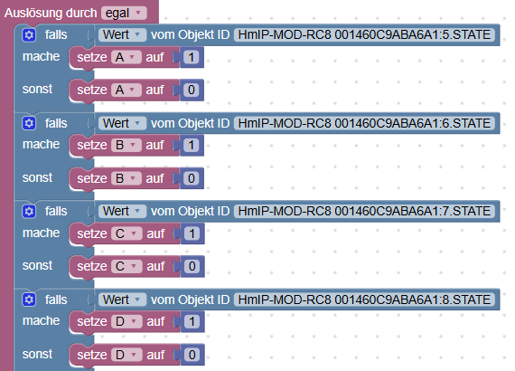

            paul53 @geschild last edited by paul53
            @geschild sagte: übersichtliche Form gebracht
            Danach sieht die Logik für mich so aus:
            Die zu schreibenden Datenpunkte sind sicherlich Systemvariablen in der Instanz "hm-rega.0"

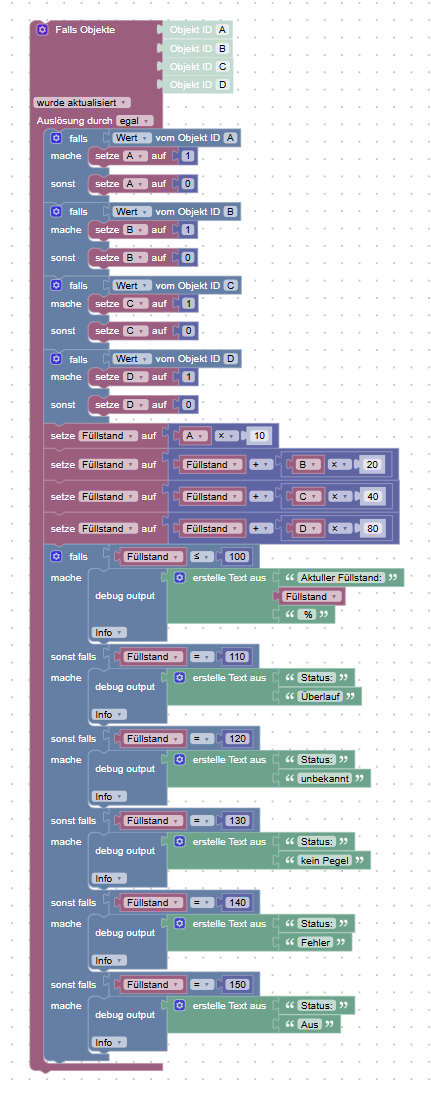

              @det-le Die Datenpunkte A-D im user0 habe ich von Hand angelegt, um die Funktion zu simulieren.
              Das Ergebnis der Auswertung habe ich auf debug-Blocklys gelegt, somit sollte das Ergebnis unten angezeigt werden.
              Zum Einlesen der Zustände verwende bitte das script von Paul53 1. Kürzer 2. Beinhaltet es die Umsetzung negative-> positive Logik.

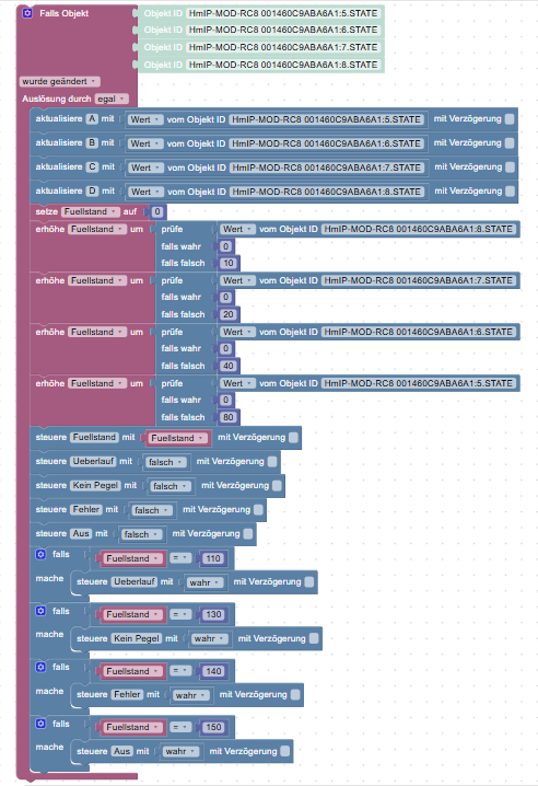

                  So,
                  sorry, hat etwas gedauert. Hier nun ein funktionierendes Script für den IO-Broker. Habe es bei mir im Einsatz und es tut was es soll. Man kann es bestimmt noch optimieren, ich kann so aber jeden Schritt nachvollziehen und auch verstehen. Daher ist das für mich Laien sehr gut geeignet.
                  var Fuellstand;
                  on({ id: [].concat(['hm-rpc.2.001460C9ABA6A1.5.STATE']).concat(['hm-rpc.2.001460C9ABA6A1.6.STATE']).concat(['hm-rpc.2.001460C9ABA6A1.7.STATE']).concat(['hm-rpc.2.001460C9ABA6A1.8.STATE']), change: 'ne' }, async (obj) => {
                    setState('0_userdata.0.Zisterne.A' /* A */, getState('hm-rpc.2.001460C9ABA6A1.5.STATE').val, true);
                    setState('0_userdata.0.Zisterne.B' /* B */, getState('hm-rpc.2.001460C9ABA6A1.6.STATE').val, true);
                    setState('0_userdata.0.Zisterne.C' /* C */, getState('hm-rpc.2.001460C9ABA6A1.7.STATE').val, true);
                    setState('0_userdata.0.Zisterne.D' /* D */, getState('hm-rpc.2.001460C9ABA6A1.8.STATE').val, true);
                    Fuellstand = 0;
                    Fuellstand = (typeof Fuellstand === 'number' ? Fuellstand : 0) + (getState('hm-rpc.2.001460C9ABA6A1.8.STATE').val ? 0 : 10);
                    Fuellstand = (typeof Fuellstand === 'number' ? Fuellstand : 0) + (getState('hm-rpc.2.001460C9ABA6A1.7.STATE').val ? 0 : 20);
                    Fuellstand = (typeof Fuellstand === 'number' ? Fuellstand : 0) + (getState('hm-rpc.2.001460C9ABA6A1.6.STATE').val ? 0 : 40);
                    Fuellstand = (typeof Fuellstand === 'number' ? Fuellstand : 0) + (getState('hm-rpc.2.001460C9ABA6A1.5.STATE').val ? 0 : 80);
                    setState('0_userdata.0.Zisterne.Fuellstand' /* Fuellstand */, Fuellstand);
                    setState('0_userdata.0.Zisterne.Ueberlauf' /* Ueberlauf */, false);
                    setState('0_userdata.0.Zisterne.Kein_Pegel' /* Kein Pegel */, false);
                    setState('0_userdata.0.Zisterne.Fehler' /* Fehler */, false);
                    setState('0_userdata.0.Zisterne.Aus' /* Aus */, false);
                    if (Fuellstand == 110) {
                      setState('0_userdata.0.Zisterne.Ueberlauf' /* Ueberlauf */, true);
                    if (Fuellstand == 130) {
                      setState('0_userdata.0.Zisterne.Kein_Pegel' /* Kein Pegel */, true);
                    if (Fuellstand == 140) {
                      setState('0_userdata.0.Zisterne.Fehler' /* Fehler */, true);
                    if (Fuellstand == 150) {
                      setState('0_userdata.0.Zisterne.Aus' /* Aus */, true);
                  Das Script für die CCU3 habe ich noch nichts ans laufen gebracht. Da muss ich bei Gelegenheit noch mal ran.
