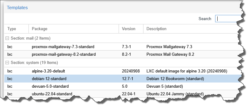

                            Was hast Du da für ein Template verwendet? Das Standard-Debian12 von Proxmox?

                                Codierknecht Developer Most Active @Kellerkind-86 last edited by
                                @kellerkind-86
                                Also ich nehme dieses Template:
                                Baue damit den LXC (ohne Desktop oder sonstigen Firlefanz) und installiere ioBroker mit dem Einzeiler.
                                K 2 Replies Last reply Reply Quote 0
                                  Kellerkind-86 @Codierknecht last edited by
                                  @codierknecht okay, ich werde es nochmal heute abend machen.. ja.. iobroker hab ich auch so installiert.
