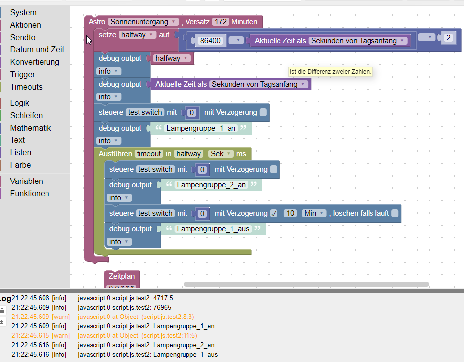

      Was will ich bezwecken?
      Eine Lampengruppe soll 30 Minunten nach Sonnenuntergang eingeschaltet werden.
      Nach der Haelfte der Zeit bis 0 Uhr soll eine zweite Lampengruppe eingeschaltet werden. 10 Minunten spaeter soll die erste Lampengruppe ausgeschaltet werden.
      Nach den Logeintraegen zu urteilen hat das erste Schalten funktioniert.
      Der timeout allerdings nicht. Was ich schon festegestellt habe ich, dass die Sachen innerhalb des Timeouts alle direkt ausgefuehrt werden, so dass mein Debug mit Lampengruppe_1_aus an der Stelle sinnfrei ist. Dadurch, dass der (Test-)Schaltvorgang aber auch im Log landet, habe ich gesehen, die 10 Minuten Verzoegerung haben funktioniert.
      Das meiste geht also anscheinend, nur der timeout nicht. Wahrscheinlich setze ich hier irgendwas falsch ein mit der Variablen o.ae. oder ich habe den timeout-Block nicht verstanden.
      Irgendwelche Tipps oder eine von Grund auf bessere Herangehensweise an die Umsetzung?

        Ich will jetzt nicht nachrechnen. Welchen Wert bekommt denn Dein "halfway".
        Setz doch mal ein "Debug-Output Wert von halfway".

          Ok, ich habe das auf eben gerade gesetzt. Da hat er "90" ins Log geschrieben. Das haut wohl nicht ganz hin. Ich bin mir aber nicht sicher warum.

            Ich habe die Konvertierung entfernt und jetzt spuckt halfway einen sinnvolleren Wert aus. Trotzdessen scheint der Timeout nicht abgewartet zu werden sondern direkt ausgefuehrt zu werden (s. Logausgabe unten drunter).

              Ok, ich habe das auf eben gerade gesetzt. Da hat er "90" ins Log geschrieben. Das haut wohl nicht ganz hin. Ich bin mir aber nicht sicher warum. `
              Na, dann stimmt Deine Berechnung nicht.

                Noch was, wenn ich den Code anzeigen lasse dann ist bei der timeoutfunktion "NaN" zu sehen. Muss das so?
                var halfway, timeout;
                schedule({astro: "sunset", shift: 172}, function () {
                  halfway = (86400 - (new Date().getHours() * 3600 + new Date().getMinutes() * 60 + new Date().getSeconds())) / 2;
                  console.log(halfway);
                  console.log((new Date().getHours() * 3600 + new Date().getMinutes() * 60 + new Date().getSeconds()));
                  setState("artnet.0.switch.1.switch"/*test switch*/, 0);
                  console.log('Lampengruppe_1_an');
                  timeout = setTimeout(function () {
                    console.log('Lampengruppe_2_an');
                    setStateDelayed("artnet.0.switch.1.switch"/*test switch*/, 0, 600000, false);
                    console.log('Lampengruppe_1_aus');
                  }, NaN);

                  Ich habe die Konvertierung entfernt und jetzt spuckt halfway einen sinnvolleren Wert aus. Trotzdessen scheint der Timeout nicht abgewartet zu werden sondern direkt ausgefuehrt zu werden (s. Logausgabe unten drunter). `
                  Lass mal "halfway" runden. Du dividierst auch ungerade Zahlen durch 2.
                  Mit 4717,5 Sekunden kann der Timer wohl nichts anfangen.

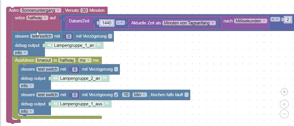

                                          Also ich konnte endlich mal wieder einen Moment etwas ausprobieren. Bei "meiner" Version bin ich schon weitergekommen, und es laeuft auch soweit. Sogar mit Blockly.
                                          Bei Blockly ist erstmal die Falle, dass, wenn man beim Timeout was anderes als ms nimmt es wohl umgerechnet wird. halfway sekunden ist dann halfway*1000 und das ergibt natuerlich nichts sinnvolles.
                                          Ich habe das Ganze jetzt mal etwas eingekuerzt und mit Sekunden gerechnet, die dann in Millisekunden umgerechnet werden. Dafuer habe ich die Sekunden geteilt 0,002 genommen um die Haelfte der Zeit zu haben und dann mal 1000. Das ganze spuckt Blockly als Code so aus:
                                          schedule({astro: "sunset", shift: 30}, function () {
                                            // Durch 0.002 ist durch 2 und mal 1.000 (um von sec auf ms) zusammen. Da mal 1.000 sollte runden nicht noetig sein.
                                            halfway = (86400 - (new Date().getHours() * 3600 + new Date().getMinutes() * 60 + new Date().getSeconds())) / 0.002;
                                            sendTo("telegram", "send", {
                                                text: (String('Sunset +30min, halfway: ') + String(halfway))
                                                  text: (String('timeout halfway, halfway: ') + String(halfway))
                                            }, halfway);
                                          Da fehlt jetzt natuerlich das Schalten der Lampen usw. drin, ist einfach mit Telegramnachricht zum ausprobieren.

                                          Jetzt muss ich noch mit der Variante im anderen Thread beschaeftigen, damit laeuft es noch nicht, aber ich bin mir noch nicht sicher ob es einfach ein PEBKAC ist.
