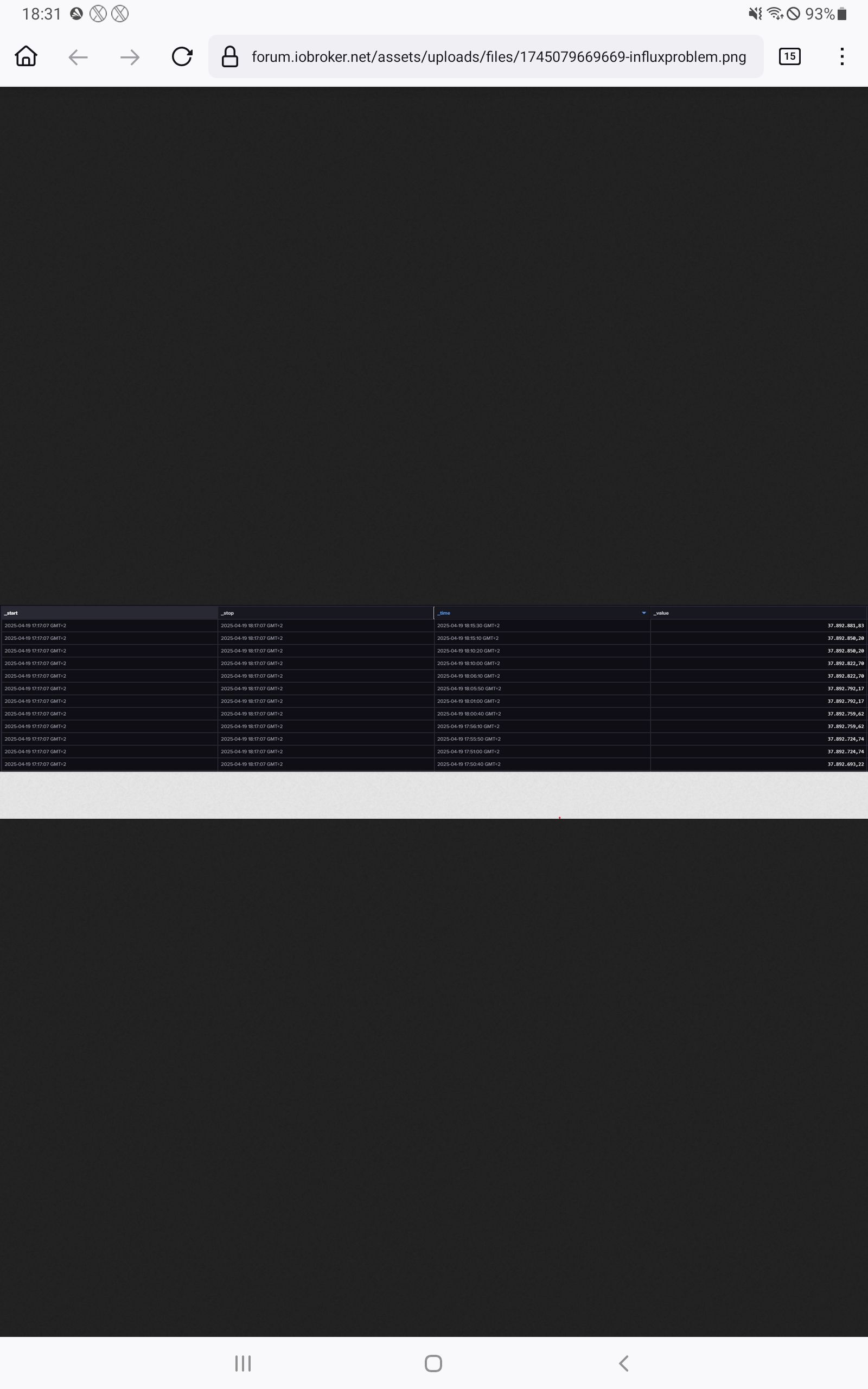

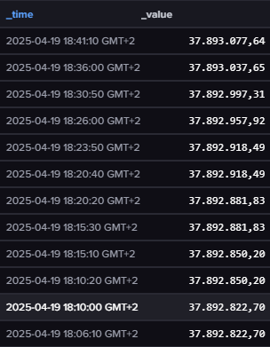

      ich bin neu in der Welt von ioBroker und influxDB, und habe direkt ein seltsames Problem, dessen Ursache ich nicht verstehe (vielleicht auch nur ein Feature, das ich nicht begreife... 😉 . Vielleicht kann mir jemand helfen?
      Ich nutze den plenticore Adapter, um meinen Wechselrichter alle 20 Sekunden zu pollen. Die für mich relevanten Messwerte schiebe ich nach influxDB, in den Einstellungen zum jeweiligen Sensor ist angehakt, dass nur Wertänderungen geloggt werden sollen.
      Leider zeigt sicht aber jetzt folgendes Verhalten (fiktive Zeitstempel, nur um das Problem zu beschreiben):
      18:00:00 - Value 1000 wird gepollt und geschrieben
      (bis 18:05 wird der Plenticore gepollt, liefert aber keine neuen Werte, daher wird von influxDB verworfen)
      18:06:00 - Value 1001 wird gepollt. Geschrieben werden nun aber ZWEI neue Measurements: NOCHMALS der vorherige Wert 1000 mit Zeitstempel 18:05:40, UND der neue Wert 1001 mit Zeitstempel 18:06:00.
      Siehe Screenshot für Details.
      Warum passiert das denn und "wer" ist daran Schuld, influx Adapter oder plenticore Adapter? Ich habe im influx Adapter bereits "log last value again on startup" testweise deaktiviert, ohne Erfolg.

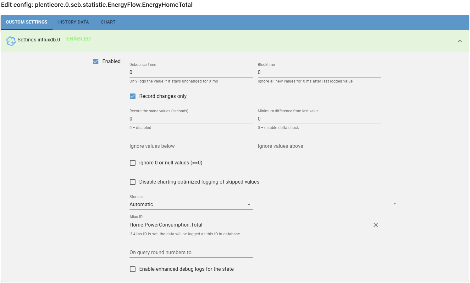

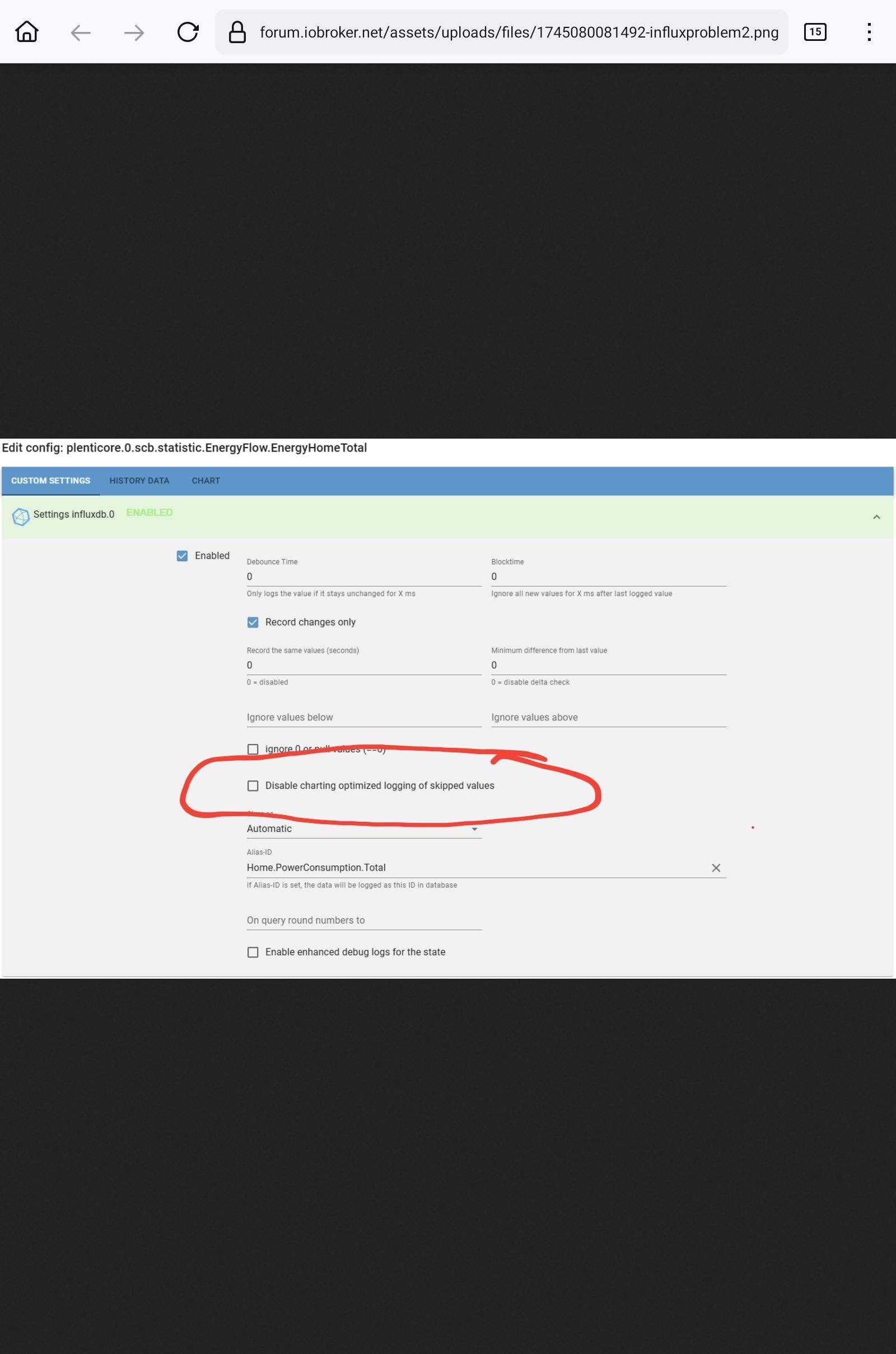

        @sneets zeige mal bitte, mit welchen Einstellungen der Datenpunkt im Influxdb-Adapter geloggt wird.
        Ro75.
          sneets @Ro75 last edited by sneets
          Bitteschön. Liegt es an dem nicht gesetzten Haken bei "disable charting optimized logging of skipped values"? Habe den eben erst bemerkt und hört sich ja so an, als würde das evtl. dafür sorgen, dass der alte Wert gedoppelt wird, um in den Charts möglichst "genau" zu sein. Was im Falle Plenticore ja ohnehin sinnlos wäre, wenn der Wechselrichter eh nur alle 5 Minuten neue Werte liefert.
          S Ro75 2 Replies Last reply Reply Quote 0
            sneets @sneets last edited by
            Habe den Haken nun mal gesetzt, und anscheinend war es das tatsächlich.
            influx schreibt wohl standardmäßig den vorherigen Wert nochmals zum letzten Zeitpunkt, an dem er gelesen wurde, und doppelt ihn damit für die Graph-Darstellung.
            Sehe ich doch richtig, dass das beim Polling von Daten, die von der Quelle nur im 5-Minuten Intervall neu ausgeliefert werden, sinnlos ist und einfach deaktiviert werden kann durch Hakensetzen, oder führt das zu Darstellungsproblemen, die ich gerade übersehe?
            Danke schonmal!

              @sneets die Einstellungen sehen für mich nicht schlecht aus. Doppelt kann nur sein, wenn diese nicht wirklich doppelt sind. Möglicherweise sind die Daten in der Influxdb-Anzeige gerundet. Wie sehen die denn im Adapter aus (dort gibts auch eine Liste)?

                @sneets ist das dein Ernst?
                Bitte für alle Hefenden lesbar machen.
                Mobil hab ich mit einem schwarzen Microfilm mit 2k Auflösung echt Probleme
                kann es sein, dass die Aktivierung dieser Checkbox
                das Problem behebt?
                ich müsste mir Timestamps und Werte ansehen (können)

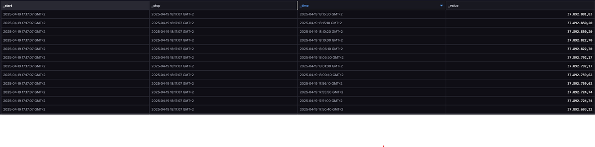

                  sneets @Homoran last edited by sneets
                  @homoran Sorry, wusste nicht, dass das Forum in der Mobilansicht keinen Zoom für Bilder erlaubt...
                  Wie man aber hier sehen kann:
                  hat das Setzen des Hakens bei "disable optimized logging for skipped values" das Problem tatsächlich behoben, seitdem ich den Haken gesetzt habe, werden die Werte nichtmehr gedoppelt.
                  Muss mich wohl erstmal an die Eigenheiten von influxDB gewöhnen, ist ja doch eine grundsätzlich andere Herangehensweise wie bei einem stinknormalen SQL Logging.
                  Danke euch dennoch!
                    Homoran Global Moderator Administrators @sneets last edited by
                    @sneets sagte in influxdb doppelt Werte:
                    tut es!
                    Das war gezoomt 😉
                    das ist gut!
                    Allerdingsverstehe ich nicht, dass man
                    hier sehen kann
                    dass da 10 Sekunden zwischen Wiederholung des letzten Wertes und dem neuen Wert sind/waren

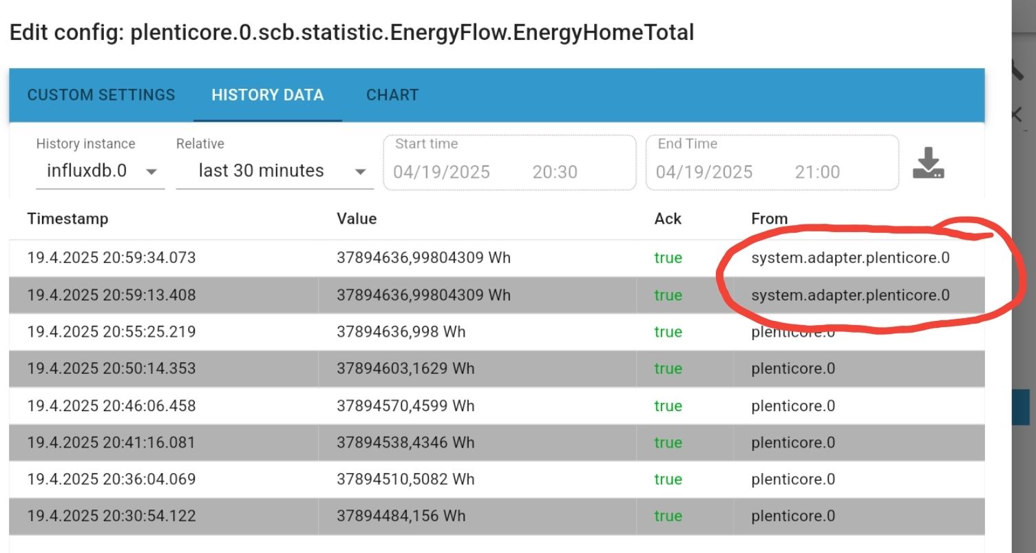

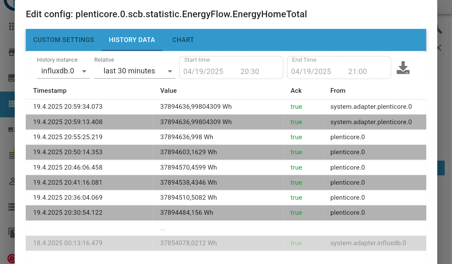

                            @ro75 Screenshot_20250419-205937~2.png Hier der Screenshot von History Data.
                            Wie man sieht, liefert der plenticore Adapter tatsächlich immer ca. 5 Minuten lang den gleichen Wert, was wohl heißt, dass der Wechselrichter selbst auch nur in diesem Abstand seine API-Requests neu versorgt. Hätte selbst auch gedacht, dass er quasi Realtime Daten ausliefert, was wohl nicht der Fall zu sein scheint.
                            Da ich aber nur den Verbrauchsverlauf übers Jahr tracken will, passt das schon. Und das würde für mich auch dafür sprechen, dass ich das "Tabellenfreundliche loggen" mit Dopplung des letzten Werts getrost deaktiviert lassen kann, da das, was der Wechselrichter schickt, ohnehin nicht der Realität entspricht, bis er sich genehmt, seine Daten zu aktualisieren. Im Gegenteil, wenn der Graph zwischen altem und neuem Wert eine gleichmäßig ansteigende Linie zeigt, entspricht das in dem Fall ja sogar mehr der Realität, als der treppenweise Anstieg, der sonst zustande kommen würde. Sehe ich doch richtig, oder?
                            Ro75 1 Reply Last reply Reply Quote 0

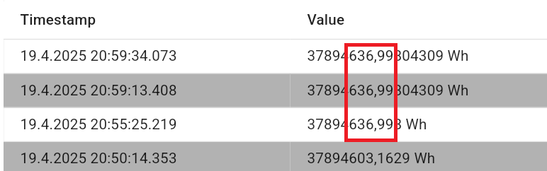

                              Der InfluxDB Adapter macht alles richtig. Es sind unterschiedliche Werte, demnach Speicherung. In Influx direkt ist eine Rundung eingestellt und damit sieht es so aus, als wäre was doppelt, was gar nicht ist.
                              Einstellungssache.
                              Ro75.
                                Homoran Global Moderator Administrators @Ro75 last edited by Homoran
                                @ro75 äääh, nein!
                                die ersten beiden Zeilen sind laufende Rohdaten, die jach öffnen der Seite hinzukamen, und noch nicht final geprüft und nicht gespeichert wurden
                                zu erkennen an der Bezeichnung der Quelle
                                • Ro75
                                  Ro75 @Homoran last edited by
                                  @homoran ja, aber nicht Zeile 2 und 3.
                                  Ro75.
                                  S Homoran 2 Replies Last reply Reply Quote 0
                                    @ro75 Doch, Zeile 2 wurde auch nicht übernommen, sie ist kurz danach aus der History Data wieder rausgeschmissen worden.
                                    Nur ab Zeile 3 im Screenshot befanden sich persistierte Werte im Bild.
                                      @ro75 sagte in influxdb doppelt Werte:
                                      Ro75.
                                      nein, nur 3 bleibt
                                      und damit gibt es jetzt keine doppelten mehr
