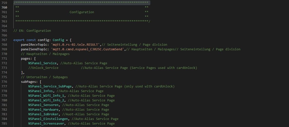

      ich bastel jetzt schon die ganze Zeit am Sonoff NS-Panel Skript. Ich habe mein NS-Panel erfolgreich mit Tasmota geflasht. Jetzt habe ich auf Github das Skript heruntergeladen und die Configuration angepasst. Erhalte jedoch folgende Fehlermeldung:
      javascript.0	18:37:41.639	error	script.js.common.Panel_1: TypeScript compilation failed: panelRecvTopic: NSPanelReceiveTopic, ^ ERROR: An object literal cannot have multiple properties with the same name. panelSendTopic: NSPanelSendTopic, ^ ERROR: An object literal cannot have multiple properties with the same name.
      Die Configuration sieht wie folgt aus:
      Kann mir jemand sagen, was ich falsch gemacht habe ?

        In der Fehlermeldung steht das du panelSendTopic und panelRecvTopic doppelt hast.
        EDIT: Wenn ich mich recht erinnere trägst du irgendwo ganz oben den Topic ein, panelSendTopic und panelRecvTopic werden nicht direkt vom Nutzer gesetzt.

          Vielen Dank für eine Antwort. Jetzt habe ich s verstanden 😉
