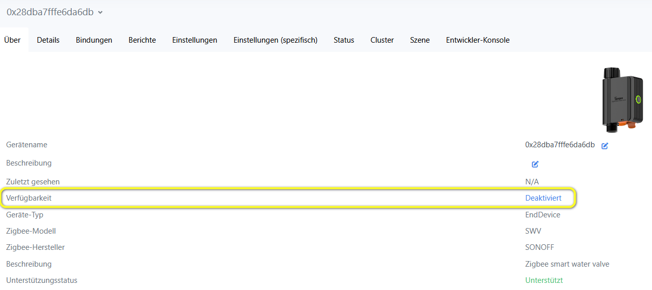

    4. Ziggbee2MQTT Device ist "deaktiviert" :-(

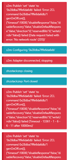

          topsurfer @Asgothian last edited by topsurfer
          @asgothian
          Das Device ist 9m vom Zigbee USB-Stick entfernt, hat fast sichtverbindung (1 Fenster, eine Holzwand) und und ist 5cm unter der Grasnarbe.
          Der Empfang ist wie geschrieben mittlerweile bei Konstant 40 bis 75, also (eigentlich) ausreichend.
          Was mich jetzt wundert (seit gestern abend und auch nach einem reboot der VM funktioniert das Schalten wieder "zuverlässig"),

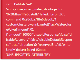

          warum kann ich die Optionen in den Einstellungen von "Auto close: .." und "Irrigation duration" unter "Details" von der ZigbeeMQTT-GUI nicht ändern, es erscheint sofort eine Fehlermeldung:
          Es erscheint "Timeout: 10000" und "Unsupported attribute", aber der SonOff Wasserregler wurde doch korrekt von zigbee2mqtt erkannt (?)
          Gleichzeitig kann ich im gleichen Fenster aber den "State" ändern, was sofort erfolgreich weitergeleitet wird.

            @topsurfer sagte in Ziggbee2MQTT Device ist "deaktiviert" 😞:
            Das Thema mit den 5 cm unter der Grasnarbe ist problematisch - die Dämpfung ist da massiv davon abhängig wie trocken Dein Rasen ist. Nach einem guten Regen kann es sein das die Verbindung abbricht.
            Das Thema mit dem 'unsupported attribute' kommt nicht von Z2M sondern vom Gerät. Z2M geht davon aus das es etwas kann was dein gerät nicht unterstützt.
            ggf. kannst du versuchen ob ein Firmware-Update auf dem Gerät das ändert.

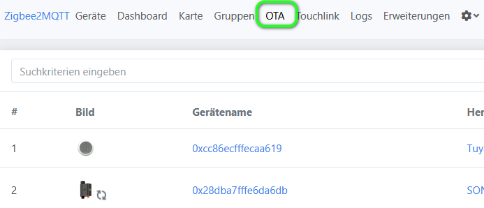

              @topsurfer Eventuell wendest Du Dich mal hierhin: https://github.com/Koenkk/zigbee2mqtt/issues.
              Und hier https://www.zigbee2mqtt.io/devices/SWV.html steht was von FW 1.0.4 für "auto close ...".
                topsurfer @1Topf last edited by topsurfer
                @1topf Stimmt, ich habe erst 1.03 drauf.
                Wo gibt es denn eine Art "Shell" oder so bei zigbee2mqtt, um etwas manuell zu publishen und das FW update anzufragen, update zu starten ?
                The update state will be published to zigbee2mqtt/[DEVICE_FRIENDLY_NAME], example payload: {"update": {"state": "available"}}. The possible states are:
                    available: An update is available for this device
                    updating: Update is in progress. During this the progress in % and remaining time in seconds is also added to the payload, example: {"update": {"state": "updating","progress":13.37,"remaining": 219}}.
                    idle: No update available/in progress
                Update / Memo an mich:
                Hier 😉
                Update lief durch, "Auto close" (nach 30 Minuten) funktioniert nun auch (zumindest kann ich es auf "enabled" stellen

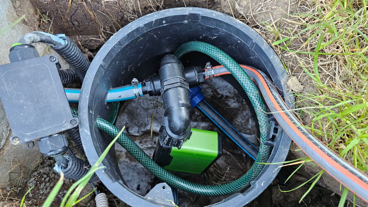

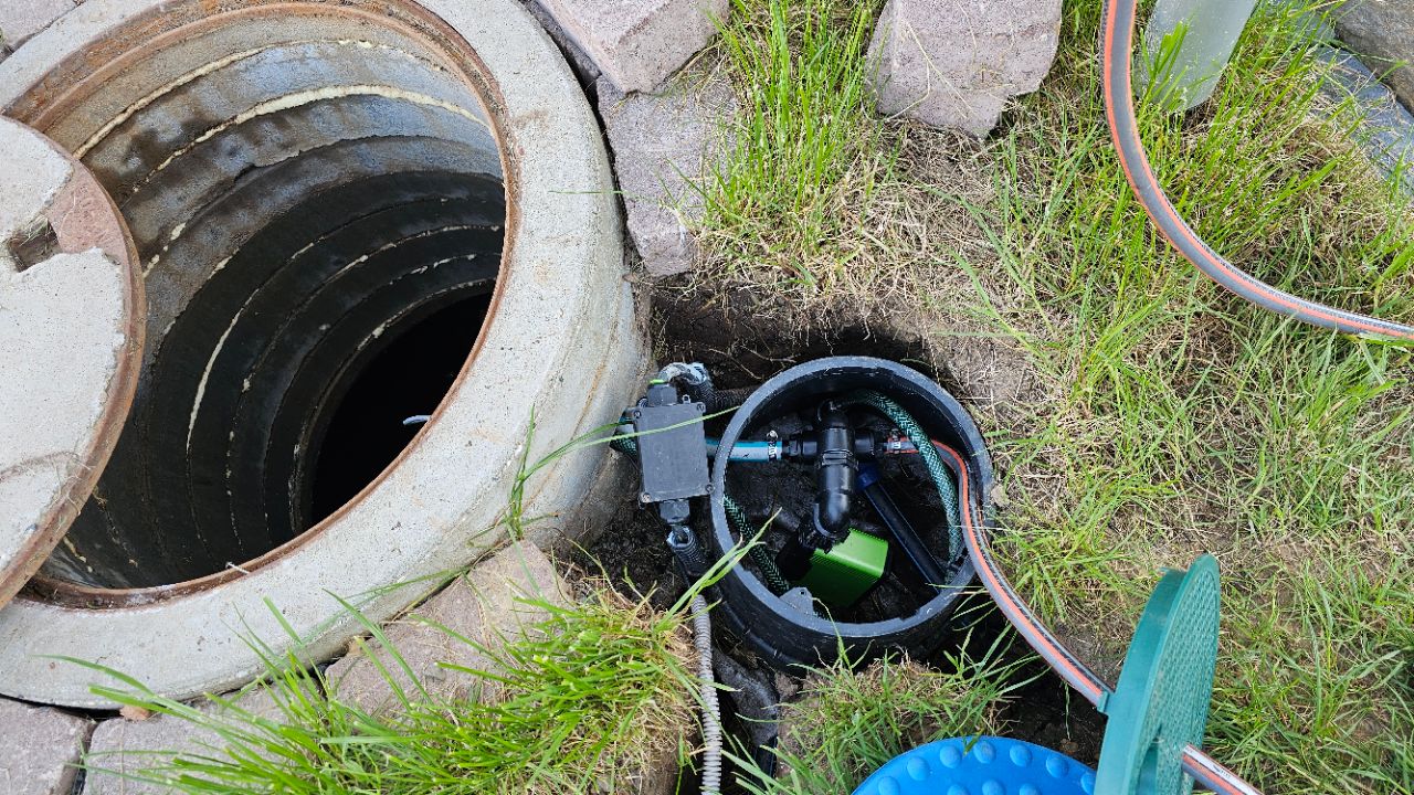

                    Nebenbei noch eine Bitte - kannst du mal ein Foto davon wie das an der Stelle aussieht wo sich das Ventil befindet ? Z.Bsp. auch was da für eine Abdeckung drauf ist (wenn da eine drauf ist - du schreibst was von 'unter der grasnarbe'). Es stellt sich die Frage ob du im Schacht platz für einen kleinen "Aufbau" hast, den du an Stelle der Pumpe mit 230 v versorgst. Im Aufbau:

                      Hier die Bilder

                        Danke für die Bilder - das klärt so einiges.
                        (Alles andere mit einem 230V Ventil, ESP ist draussen bei der Zisterne nicht umsetzbar)
                        Das sehe ich nicht so. Es ist allerdings Aufwand: Du hast den 220V Anschlusskasten mit 2 Verschraubungen, und neben dem Eimer in dem as Ventil und die Umlenkung etc. steckt ist Platz. Du könntest also einen Kasten bauen wo du die Elektrik die ich oben beschrieben habe hinein baust (Wetterfest) - und daraus dann mit 24 zum Ventil gehen.So wahnsinnig gross sind die Sachen nicht, und da du da nicht nebenbei dran musst kannst du sie auch fest in einem entsprechenden E-Kasten zusammen bauen. GGF. würde sogar eine Variante ausschliesslich mit 230V Shelly's (2, 1x pumpe, 1x Ventil) gehen. So viel grösser als der bestehende Anschlusskasten (ELT) wäre das auch nicht.
