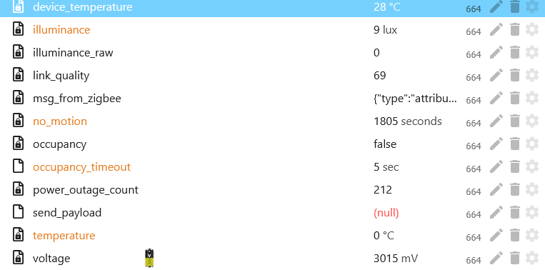

      Hallo Zusammen, ich habe die aktuellste Version vom Zigbee Adapter installiert (v 2.0.5) udn der Aquara ist der RTCGQ11LM. Eingebunden werden die Motiona mit dem TI Z-Stack. Nun funzt aber nach dem Update der occupancy timeout nicht mehr udn auch motion klappt nicht mehr....
      Frage..Muss ich damit das occuoancy timeout udn die Motion erkennung wieder funzt die Github version installieren?
      Was mir auch aufgefallen ist das die datenpunkte rot sind...
      Über ne Info herzlichen Dank udn schöne Ostern

            Meines Erachtens hat das nichts mit der Zigbee Version zu tun. Die Teile lösen nicht feiner, als alle 60s, vielleicht auch 30s auf, deswegen ist es Unsinn den timeout auf 5s zu stellen.
            Kusselin 1 Reply Last reply Reply Quote 0

              Meines Erachtens hat das nichts mit der Zigbee Version zu tun. Die Teile lösen nicht feiner, als alle 60s, vielleicht auch 30s auf, deswegen ist es Unsinn den auf timeout auf 5s u stellen.
              Nein, das stimmt nicht....das funktionierte wohl..ich habe in der kücke LEDs udn die werden so gesteuert nachts...udn das klappt gut mit den 5 sec

                  Und natürlich hat @mickym recht, der BWM erkennt erst wieder Bewegung nach 60 sek.
                  occupancy_timeout should not be set to lower than 60 seconds. The reason is this: after detecting a motion the sensor ignores any movements for exactly 60 seconds. In case there are movements after this 60 seconds
                  Kusselin 1 Reply Last reply Reply Quote 2

                    @haselchen kann ja jetzt so sein...in früheren versionen hat er es so erkannt keinste zeit 5 sec.
                    Und ja, ich habe ihn nicht gefunden!
                    Wie ist das...wenn ich zurückgehe mit der version geht dann das occupancy timeout udn motion?

                      Ja, dann geht es so wie vorher.
                      Was bleibt ist die Aussage
                      @mickym sagte in Zigbee Aquara Motion (1.Gen):
                      Das ist in der Hardware so verdrahtet. Es gibt die Option diese 'Umzulöten'. Nur dann erkennen sie die nächste Bewegung 'vor' 60 sekunden.

                        @asgothian Ja ich habe doch so Geräte der 1. gen und auch umgelötet...und jetzt ...muss ich immer 60 sec, warten bis wieder Erkennung funzen kann.....wenn ich in die Küche gehe nachts dann geht das LED an.....ich bin früher raus.....20 sec...und das licht war aus...5 sec dann dann und wieder auf false..ich was vergessen in der Küche zurück und wieder licht an...jetzt 60 sec warten...wasn das fürn…..!!

                          Lies Dir den Post den @haselchen verlinkt hat durch. Da steht was du versuchen kannst. Ist ohne Gewähr. Es geht, oder es geht nicht.
                          Oder geh zurück auf die 1.10.14.
                          Oder finde jemanden dem es gelingt die Anpassungen am Herdsman durchzuführen das der Wert zurück kommt.
                          Oder finde jemanden der Dir einen externen Konverter für Deine BWM schreibt.
                          Viele Möglichkeiten. Du musst nur eine davon nutzen.
                          Und bitte hör auf Dich zu beschweren das da etwas geändert wurde was Dir nicht gefällt. Die Änderung ist von aussen aufgezwungen worden, und die Entwickler des Zigbee Adapters haben weder die Geräte, noch die Zeit, noch das Interesse diese einzelnen besonderen Use-Cases (in Ihrer Freizeit) umzusetzen.
