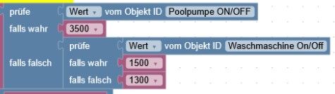

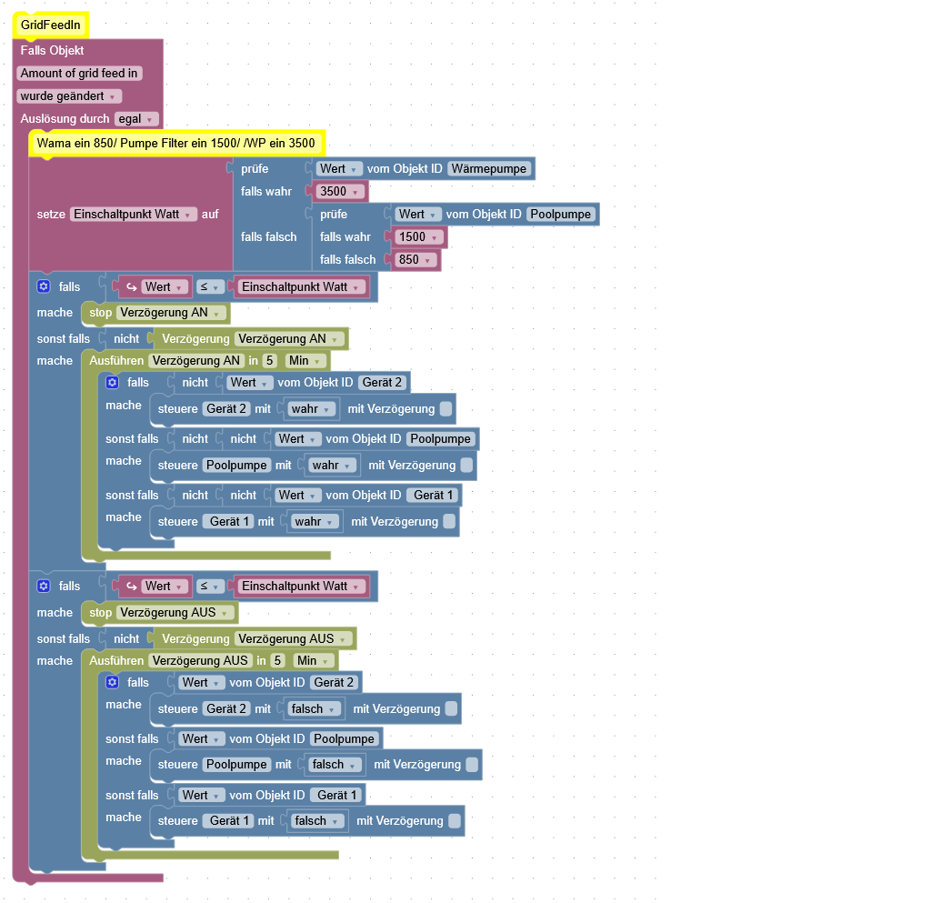

      meine Frage ist ich habe mehrere Geräte die ich der Reihe nach abhänige von der strärke der Einspeisung schalten .
      Im Moment habe arbeite ich so das jedes Gerät ein eigenes Script hat.
      Meine IDEE ist es jedes einzelne Script zustarten wenn ich genug Einspeisestrom habe.
      1. bei 1000W wen wieder 1000w ereicht werden bei der Einspeisung das 2.Script usw.
      danke für die tips

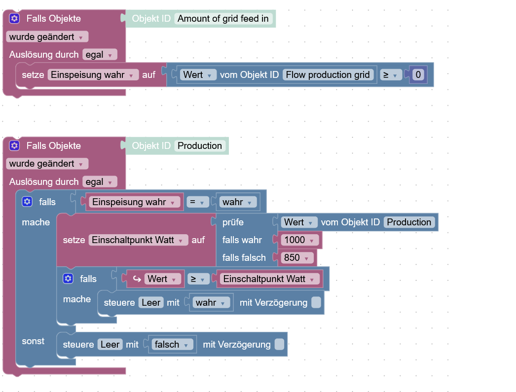

        Pooldiver @Pooldiver last edited by
        ich dachte so anzufangen.

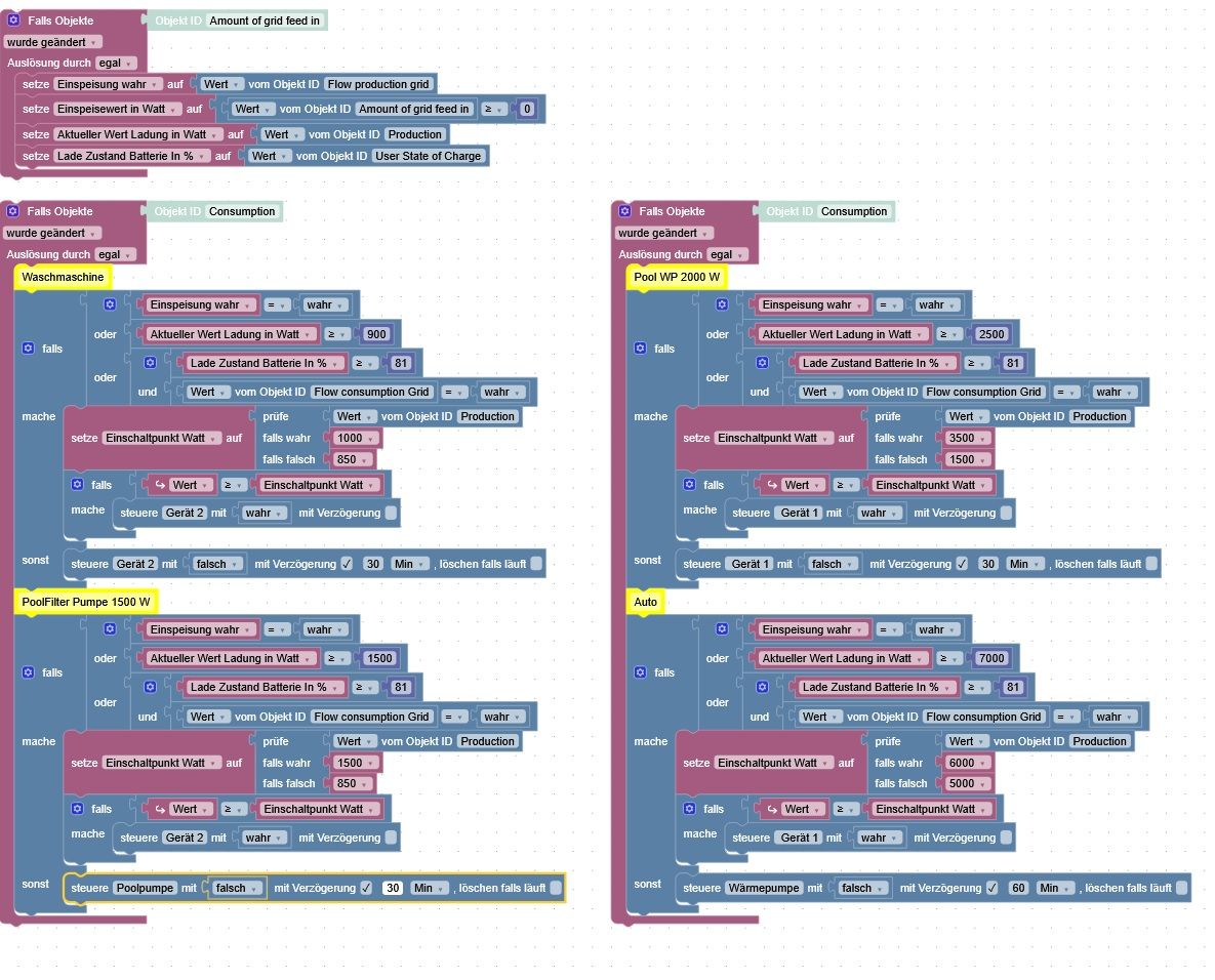

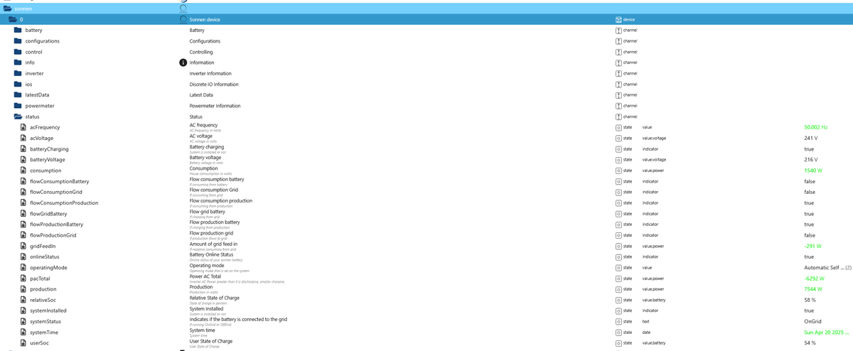

          hier nog die daten der Batterie.

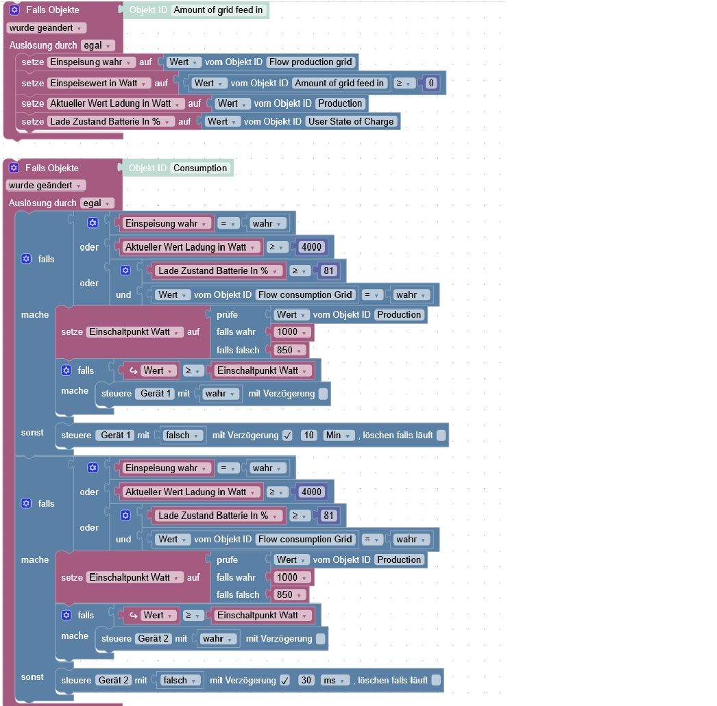

            @pooldiver
            so siehts bis jetze aus
            im monemt Schalten beide Geräte gleich würde gern das sie hintereinander schalten wenn genügen Einspeisung oder Batterie ausreichten voll ist in %
            was denkt ihr

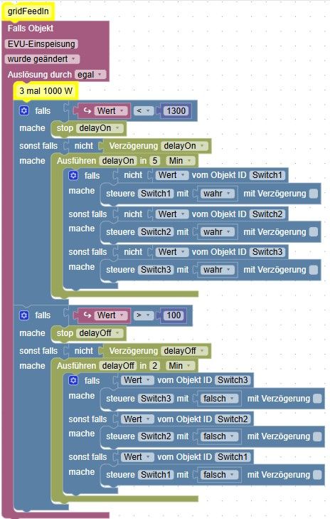

              paul53 @Pooldiver last edited by paul53
              @pooldiver sagte: jedes Gerät ein eigenes Script hat.
              Keine gute Idee!
              @pooldiver sagte in Farge zur PV Überschuss mit mehren Teilnehmern:
              Haben alle Geräte die gleiche Leistungsaufnahme?
              Außerdem sollte man vermeiden, dass bei jeder kleinen Wolke bzw. Wolkenlücke geschaltet wird.
              Prinzip für 3 Geräte mit gleicher Leistungsaufnahme:
              Die Batterieladung ist uninteressant, da die Ladeleistung die Einspeiseleistung entsprechend verringert. Die Batterieladung hat also Vorrang, wenn sie freigegeben ist.
              Laut Doku ist "Consumption" der Hausverbrauch (in W) und "Production" die PV-Leistung.
              status.gridFeedIn
              Nur lesbarer number Wert, welcher die Menge an Strom in Watt repräsentiert, die derzeit in das Netz eingespeist oder bezogen wird. Wenn der Wert positiv ist, wird derzeit in das Netz eingespeist, wenn dieser negativ ist, wird die Menge an Strom vom Netz bezogen.
                Pooldiver @paul53 last edited by
                Nein Poolpumpe 1500W , eine kleine Poolpumpe 500 mit WP 2000 , Auto dann noch Waschmaschine diese sollten sicher Vorrang haben.
                Meinen Batterie handelt mit Strom an-und verkauf.mit Dymamischen Tarif daher drüfen WP und der rest auch laufen wen Batterie ladet von Netz.

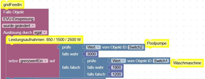

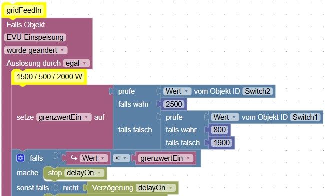

                      @pooldiver sagte: drüfen WP und der rest auch laufen wen Batterie ladet von Netz.
                      Dann erfolgt die Aktivierung aber nicht per PV-Überschuss, denn es ist dann kein Überschuss vorhanden.
                      Welche Leistungsaufnahme mit welcher Priorität?
                      Bei unterschiedlichen Leistungen muss man einen variablen Einschaltgrenzwert verwenden.
                      Ausschaltgrenzwert: 200 W
                      P 2 Replies Last reply Reply Quote 0

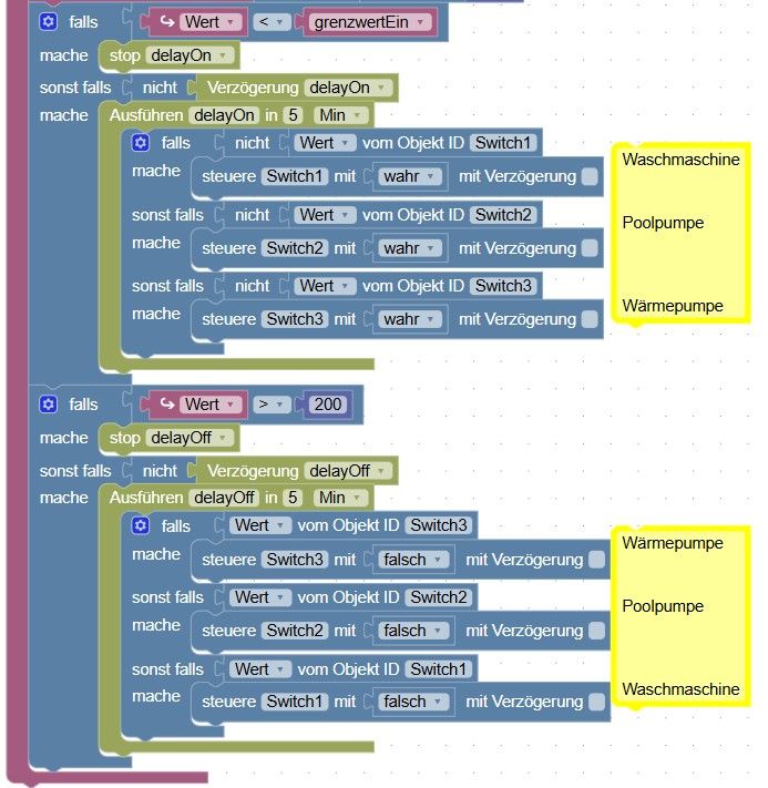

                          denke ich verstehe das:
                          grenzwertEin schaltet switch 1 bis 3 aus wen leistung vom switch 2 um 200w abfällt.
                          leider haben mein aktoren keine leistungsesser dach nach meinen vorbild geth das.

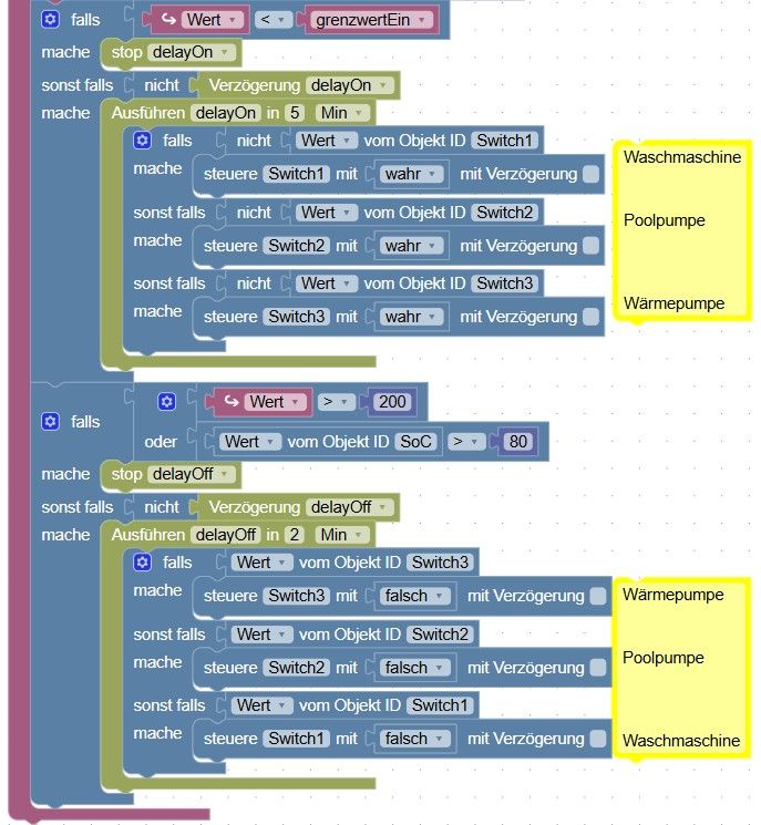

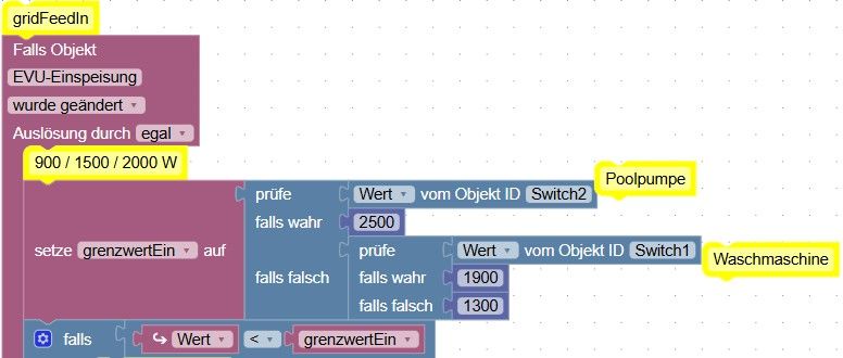

                            @pooldiver sagte: Verzögerung habe ich via "steure ......... falsch mit verzögerung ........."
                            Das funktioniert nicht, da so mehrere Timer gleichzeitig laufen, die sich nicht mehr stoppen lassen.
                            "Consumption" (Hausverbrauch) ist der völlig falsche Trigger.
                            Die Hysterese (Differenz Einschaltgrenzwert - Ausschaltgrenzwert) muss etwas höher sein als die Leistungsaufnahme des zu schaltenden Verbrauchers.
                            Du prüfst den "Wert von Production" auf wahr/falsch, es ist aber die PV-Leistung in W.
                            Ausgeschaltet wird, wenn der Überschuss 2 Minuten lang unter 200 W bleibt.
                            Wenn Switch2 bereits ein ist, wird als nächstes Switch3 (2000 W) zugeschaltet, andernfalls, wenn Switch1 ein ist wird als nächstes Switch2 (500 W) zugeschaltet.
                              @paul53 sagte in Farge zur PV Überschuss mit mehren Teilnehmern:
                              Ist erstmal nur zum testen
                              Sindschon was höhr
                              Flow comsumtie production oder oder .........grid oder ............Batterie diese sind wahr/falsch
                              Ausgeschaltet wird, wenn der Überschuss 2 Minuten lang unter 200 W bleibt. Wechle Reihen folge
                              Wenn Switch2 bereits ein ist, wird als nächstes Switch3 (2000 W) zugeschaltet, andernfalls, wenn Switch1 ein ist wird als nächstes Switch2 (500 W) zugeschaltet. Wann wird zugeschaltet

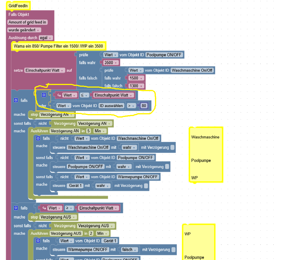

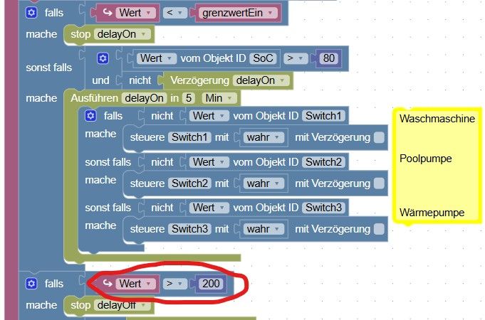

                                @pooldiver

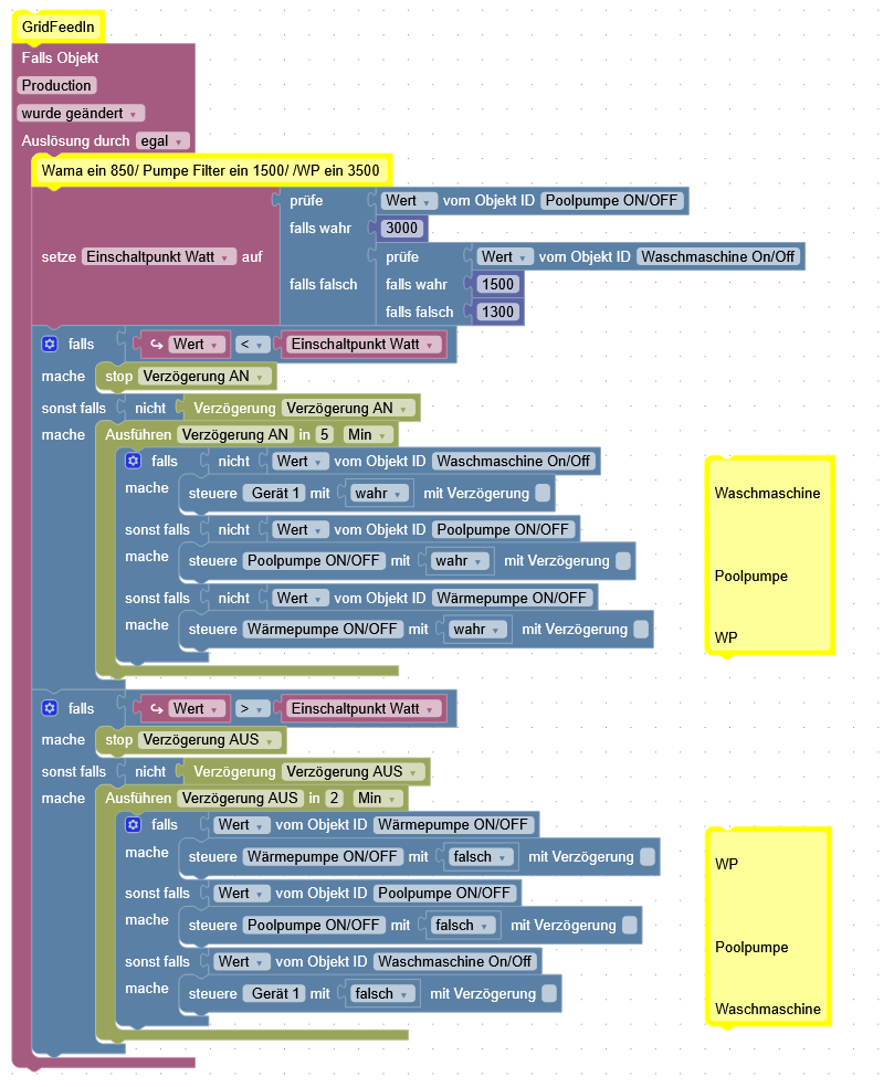

                                Habs nun mal so nach gebaut ,vielleicht ist die einschalt in punkt noch was hoch 1.png
                                nun mal um das script auch zuverstehen und nicht nur nachzubauen:
                                wenn gridfeed In ändert
                                prüfe ob WP wahr oder Falsch ist
                                falls wahr setze EP in watt auf 3500
                                falls nein prüfe PoolPumpe Wahr oder Falsch
                                falls wahr setze EP Watt auf 1500
                                falls falsch setze EP Watt auf 850
                                wenn der Wert vom Gridfeed in kleiner ist als EP Watt stoppe Verzögerung An falls der Ep Watt höher ist falls Ausführung AN nicht läuft startet diese mit 5 min verspätung.
                                Stimmts bis hierher
                                was bedeutet das nicht vorm Wert vom objekt
                                könnste du mir die Logiks erklären da nicht vorm Wert vom objekt
                                steure ID Objekt mit Wahr
                                nicht vom objekt was?
                                steure wahr verstehe ich
                                das ist nun nur PV Überschuss ich mach mir nun mal gedanken das ich für die WP noch einbauen muss was mit der Temperatur vom Pool nicht kleiner als X und nicht höher als Y.Da meine Batterie mit Strom Handel wäre dies günstig wen Batterie von Gridfeed Lädt
                                danke
                                  das selbe wie "Wert vom Objekt = false"
                                    Pooldiver @Homoran last edited by
                                    @homoran sagte in Farge zur PV Überschuss mit mehren Teilnehmern:
                                    okay danke der rest war so okay

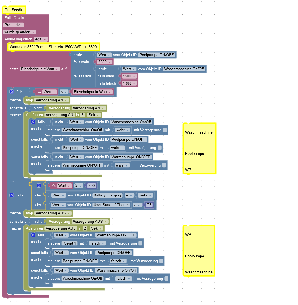

                                      @pooldiver sagte: Habs nun mal so nach gebaut
                                      Hast du nicht! Das Ausschalten muss in der umgekehrten Reihenfolge wie das Einschalten erfolgen; außerdem bei einem nur geringen Überschuss (200 W) und mit dem richtigen Vergleich:
                                      1 Waschmaschine
                                      2 PoolPumpe Filter
                                      3 WP
                                          @pooldiver sagte: könnste du mir die Logiks erklären da nicht vorm Wert vom objekt steure ID Objekt mit Wahr
                                          Falls nicht eingeschaltet: Schalte ein.
