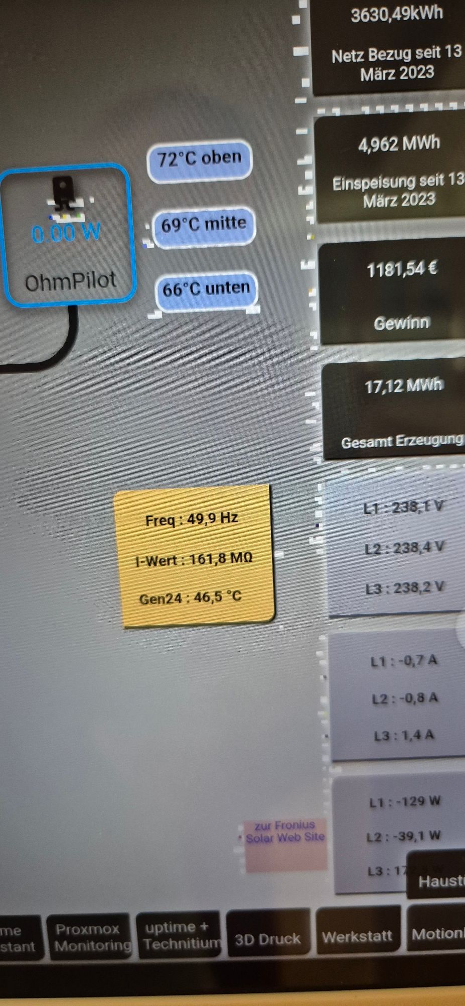

      Hallo Freunde,
      ich hab seit einiger Zeit merkwürdige verpixelte Ränder auf einem
      Lenovo Tab M11 Tablet das ich als smart home Bildschirm benutze.
      Es tritt seltsamerweise nicht auf allen Seiten auf.
      Kann es trotzdem eine Grafikproblem des Tabletts sein?
      Wäre sehr Dankbar für eure Meinung
      lg20250420_101534.jpg Christian

          @wendy2702 nur auf diesem Tablet, meine beiden andern Noname Tablets funktionieren schon seid ca. 2 Jahren fehlerfrei. auf Pc auch alles normal. Es ist halt nur komisch das alle anderen Browser VIS ohne den Fehler darstellen, nur der FullyBrowser macht diese Pixelfehler
          • C
            Christian 5 @Christian 5 last edited by
            @christian-5 ich hab jetzt im FullyBrowser den Graphics Acceleration Mode von Hardware auf Software umgestellt und der Fehler ist weg!
            ....kann das ein Zeichen für einen defekt der Grafikeinheit auf dem Tablet sein?
