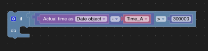

          1. Warum willst du die Zeit in einem Anwender-lesbaren Format zur Berechnung nutzen ? Das ist doch Humbug. Für Berechnungen bietet sich an die aktuelle Zeit als 'DateTime Objekt' zu nutzen. Dieses ist (anders als Erwartet) kein JS Objekt, sondern eine Zahl mit der gerechnet werden kann. Sie ist in Millisekunden angegeben.
          Wenn du also wissen willst ob seit Zeitpunkt A 5 Minuten vergangen sind, dann machst du
          (unter der Bedingung das das was du in Time_A rein geschrieben hast auch als . .as date object. verwaltet wird. Nebenbei sind die üblichen 'timestamps' innerhalb des ioBroker auch in dem Format - sprich du kannst damit feststellen vor wieviel Minuten ein State geändert wurde.

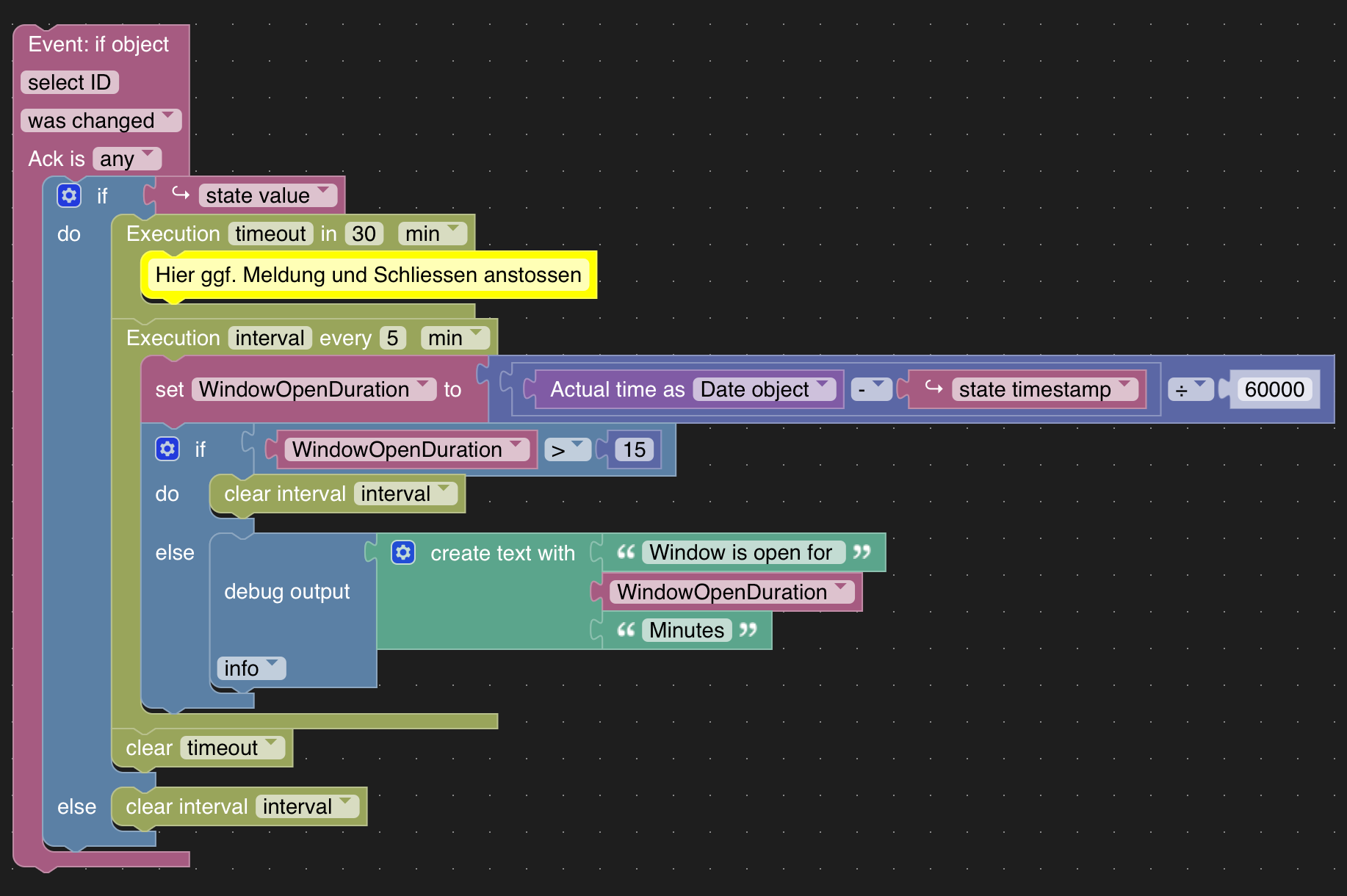

                  Na ja, ich würde zunächst einmal ein Intervall starten. Läuft alle 5 Minuten. Darin ein Zähler hochzählen.
                  Bei 1, 2, 3 gibts eine Meldung. Bei 3 zusätzlich - Intervall anhalten
                  zusätzlich einen Timeout, in 30 Minuten den Schliessimpuls
                  Und wenn das ganze geschlossen ist, timeout und Intervall beenden.
                  Generell ist das was du geplant hattest ein sogenannter 'Heartbeat' - nach dem Herzschlag des Menschen der alles kontrolliert. Ein Heartbeat der ständig mit läuft ist Ressourcenverschwendung - insbesondere wenn es nur um dedizierte Aktivierungen geht. Besser ist es, mit gezielten Events zu arbeiten, die nur dann laufen wenn sie benötigt werden.
                  A.
                  Nachtrag: Geht auch ohne Zählen, siehe hier:
                  Wichtig - der Block state value und state timestamp (ja, der, es ist der gleiche) stammt aus dem Trigger Bereich, und ist da mit state value (oder wert auf deutsch) vorgelegt.
                  Nachtrag2: im Skript ist ein Typo drin - der stopTimeout Baustein ist eine Ebene zu hoch - er muss zum stop Intervall Baustein. Da ich das Blockly nicht mehr habe kann ich nicht mal eben ein neues Bild erzeugen.
