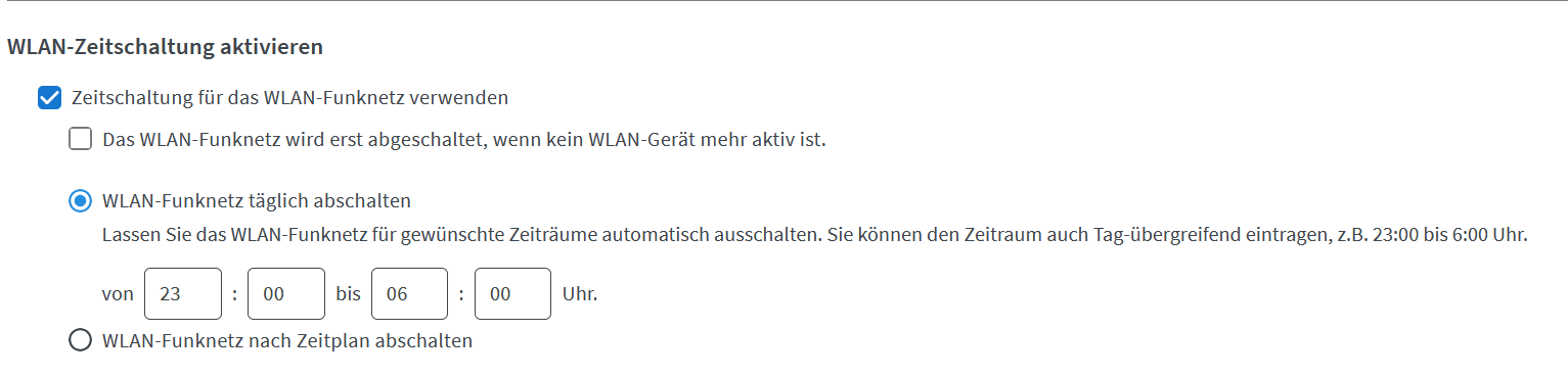

      In der Nacht wird mein Wlan deaktiviert. Der Server ist ebenfalls aus. Das bedeutet, dass einerseits der Server, auf dem InfluxDB läuft, keine Daten schreiben kann und auch keine bekommt, da der Raspberry mit dem ioBroker keine Wlan Verbindung hat.

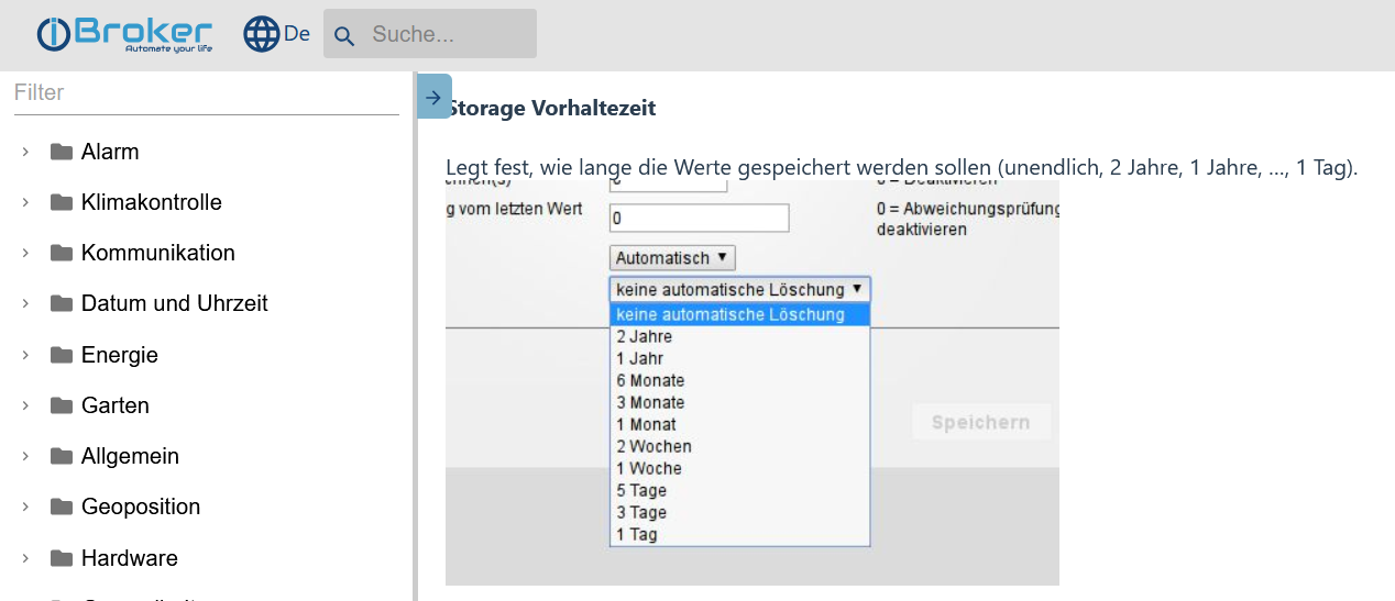

      Liegt das an der Einstellung "Vorhaltezeit"?
      Leider habe ich keine tiefgehende Erklärung sondern nur, "Legt fest, wie lange die Werte gespeichert werden sollen (unendlich, 2 Jahre, 1 Jahre, …, 1 Tag). ".
      Mir fehlt sozusagen ein Satz wie, Vorhaltezeit: ...bei Verbindungsabbrüche werden innerhalb der Vorhaltezeit Lücken automatisch ausgefüllt....
      Ist das so oder bin ich auf dem Holzweg?

          @kilian-0 sagte: bei Verbindungsabbrüche werden innerhalb der Vorhaltezeit Lücken automatisch ausgefüllt....
          Nein, die Vorhaltezeit ist die Speicherdauer. Ältere Werte werden aus der DB gelöscht.
          Lücken kann man nur mit "trotzdem gleiche Werte aufzeichnen" überbrücken.

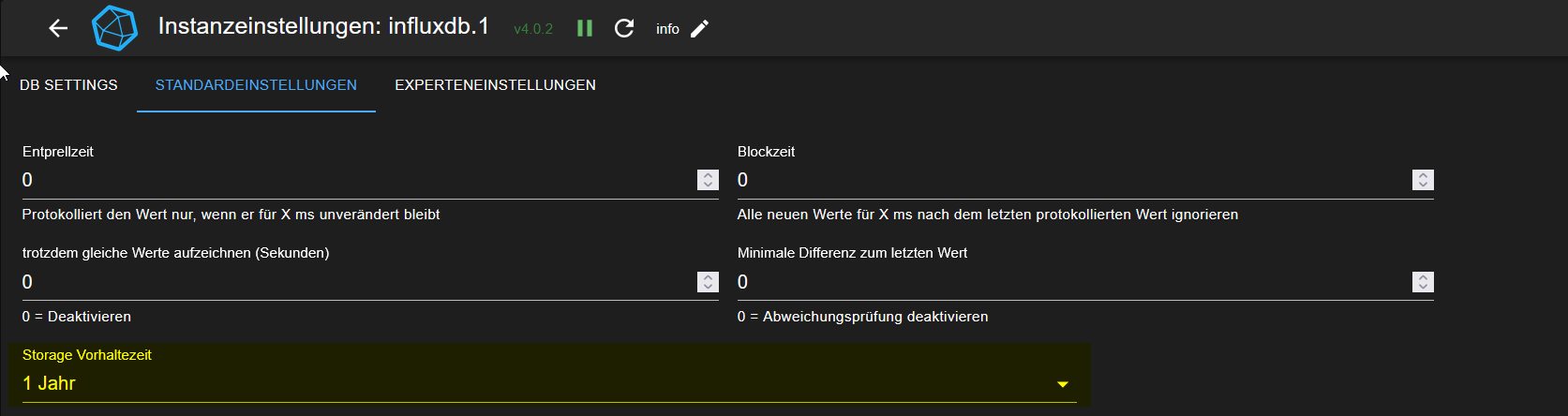

            Die DB ist doch Influx und diese hat die "Retetion time unendlich". Wir sprechen also schon über den Speicher auf dem ioBroker Host? Der steht aktuell auf einem Jahr. Alles was älter wird wird gelöscht. Nicht aber in der InfluxDB. Richtig?
            "trotzdem gleiche Werte aufzeichnen" steht auf "0" also deaktiviert.
            Ich wundere mich daher wie die Daten in die DB kommen?

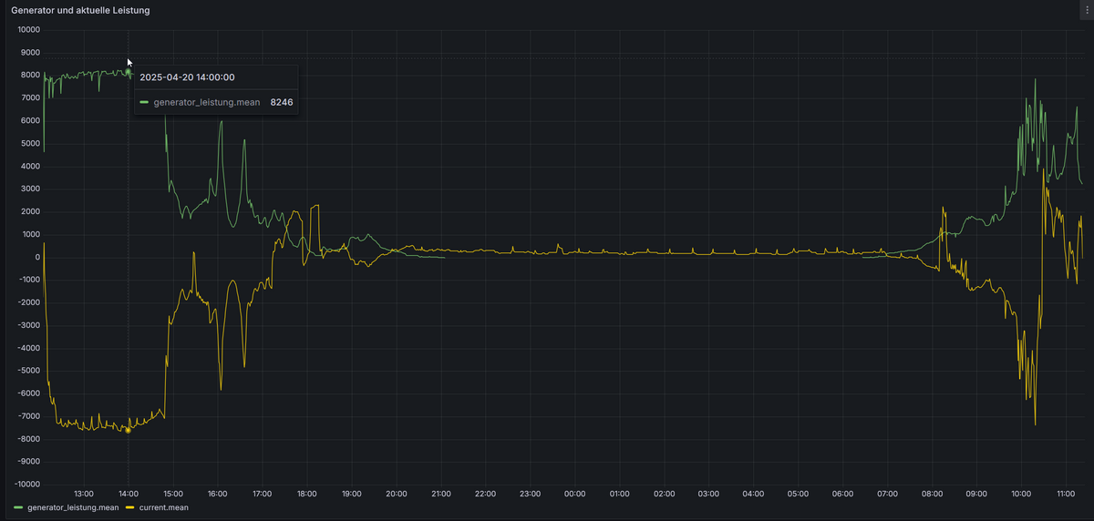

                Hier der "Beweis" (Die grüne Linie ist die PV die logischerweise in der Nacht keine geänderten Werte mehr hat):
                Den Screenshot der Lücke der Werte während der Nacht habe ich leider verworfen. Hier sieht man nur das Ergebnis, nach dem alle System wieder online sind.
                  paul53 @Kilian 0 last edited by paul53
                  @kilian-0 sagte: ioBroker läuft auf einem Raspberry
                  ... Hier der "Beweis"
                  Dann wird wohl auf dem Raspberry Pi noch eine lokale Historisierung laufen?
                  Kommen die gelben Werte tatsächlich aus der externen InfluxDB?

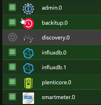

                    Meinst du die lokale Historie als separaten Adapter? Ich habe nämlich nur diese aktiv:
                      @kilian-0 sagte: Ich habe nämlich nur diese aktiv:
                      Auch nur eine Instanz?
                      Wie soll die DB Werte aufzeichnen, wenn keine Verbindung zu ioBroker besteht?
                        Kilian 0 @paul53 last edited by
                        @paul53 Instanzen für Influx habe ich Zwei aktiv: f6e36d19-ef01-4ffa-beed-4af7bdcb1d83-grafik.png
                        Die eine läuft auf dem Server. Die andere dem Raspberry Pi. Ich kann mir aber nicht vorstellen, wie die beiden die Werte untereinander austauschen sollen. Die InfluxDBs haben als Source ja immer den IO Broker.
                          @kilian-0 sagte: Die andere dem Raspberry Pi.
                          Dann zeichnet diese Instanz die Werte der gelben Linie auf.
                            @paul53 und dann spielt die Instanz automatisiert die Daten rüber ohne explizite Konfiguration?

                              Der InfluxDB Adapter bzw. die Instanz speichert die Werte zwischen, bis die Datenbankverbindung wieder steht und schreibt dann alle "in einem Rutsch" weg.
                              EDIT: sieht man dann auch im Log.
                                paul53 @Marc Berg last edited by
                                @marc-berg sagte: Instanz speichert die Werte zwischen, bis die Datenbankverbindung wieder steht und schreibt dann alle "in einem Rutsch" weg.
                                Sie werden also solange im RAM des RaspPi gehalten.
