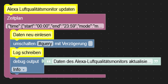

            @wendy2702 beim ersten script ein Taster. bei der Luftqualität ein Blockly mit Cron:
              <block type="comment" id="Uo8V0{:s:8nOJxIuEvw=" x="113" y="113">
                <field name="COMMENT">Alexa Luftqualitätsmonitor updaten</field>
                  <block type="schedule" id="]W|DEXl(RwWEZ*+2Y=/3">
                    <field name="SCHEDULE">{"time":{"start":"00:00","end":"23:59","mode":"minutes","interval":15},"period":{"days":1}}</field>
                      <block type="comment" id="PB^%imT.@!r$JTct(^g`">
                        <field name="COMMENT">Daten neu einlesen</field>
                          <block type="toggle" id="ud~++Vw/;41!9,BD%@/d">
                            <field name="OID">alexa2.0.Smart-Home-Devices.771e6d85-a93c-48de-9a0a-21783668fe6a.#query</field>
                              <block type="comment" id="^-q,|pRBjF]1nFj!SAxZ">
                                <field name="COMMENT">Log schreiben</field>
                                  <block type="debug" id="/S1+)X9,uAe:]YVVxS=+">
                                    <field name="Severity">info</field>
                                    <value name="TEXT">
                                      <shadow type="text" id="f!ffcmbF4BbA9W-i92wH">
                                        <field name="TEXT">Daten des Alexa-Luftqualitätsmonitors aktualisiert.</field>
              Homoran Global Moderator Administrators @Siggi0904 last edited by
              @siggi0904 dann wird wahrscheinlich nicht das log gedoppelt, sondern das Skript.
              Bitte die Ursache suchen, nicht das Ergebnis 😉
