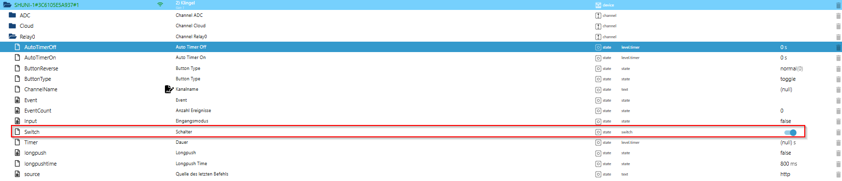

      Ich hatte meine Gegensprechanlage (Siedle HTC 711-0) mit einem Shelly UNI ausgestattet. Sobald geklingelt wird, ändert sich der entsprechende Datenpunkt von false auf true.<
      Jetzt möchte ich mir über Telegram ein Bild schicken lassen, wenn jemand klingelt. ioBroker und Go2RTC laufen aktuell als VM auf Proxmox. Früher hatte ich das mit MotionEye gelöst – das hat zwar grundsätzlich funktioniert, aber die Übertragung auf der VIS war sehr zeitverzögert. Go2RTC funktioniert dagegen mit maximal 1 Sekunde Verzögerung, was besser ist.

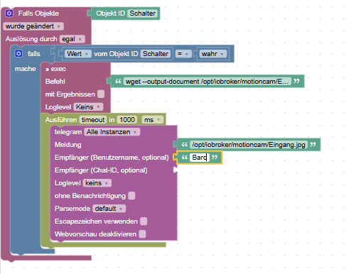

      Ich habe mir ein Blockly dafür gebaut, aber leider funktioniert es nur sporadisch. Manchmal wird das Bild erst nach 20 Minuten verschickt.
      Befehl: wget --output-document /opt/iobroker/motioncam/Eingang.jpg 'http://10.10.10.117:1984/api/frame.jpeg?src=Eingang'
      Meldung: /opt/iobroker/motioncam/Eingang.jpg

        Du darfst nicht unmittelbar nach Deinem "exec" mit dem Timeout weitermachen.
        Das kann nach 1 Sekunde funktionieren, muss aber nicht.
        Besser "mit Ergebnis" anhaken und somit erst dann weitermachen, wenn das "exec" auch ausgeführt wurde.

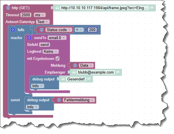

        Statt mit "exec" zu arbeiten könnte auch der httpGet-Block funktionieren. Da nimmt man dann das gelieferte Ergebnis und klöppelt das direkt an den Senden-Block. Spart dann auch die Hantiererei mit Dateien.
        Das Prinzip
        Käme auf einen Versuch an und benötigt vermutlich noch einige Anpassungen.

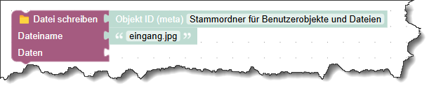

        Zur Not kann man auch hier noch das Zwischenspeichern als Datei einbauen:

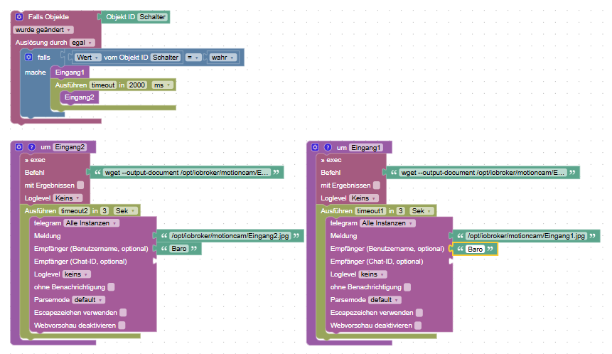

                            Ich hab das mit dem Timeout gemacht, damit ich eventuell mehrere Bilder in verschiedenen Zeitabständen schicken kann. Denn manchmal, wenn jemand klingelt und sich duckt, sieht man das nicht zu 100 %, daher schicke ich zeitversetzt noch ein oder zwei weitere Bilder.
