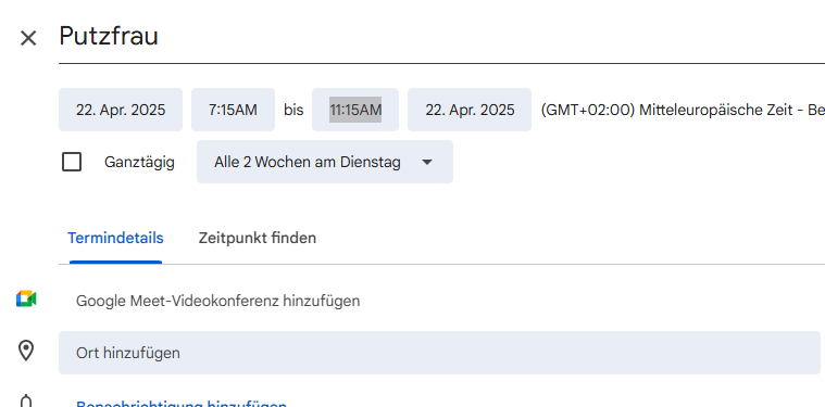

      Hallo, ich habe einen ical der mir gewisse Events bis dato immer ausgespuckt hat.
      Nun macht er dies allerdings NUR noch bei einmaligen Events.
      Bei wiederkehrenden (Bspw. alle 2 Wochen) gibt er kein Event mehr aus.
      Hier der Debug Log. (Dort ist das Event "Putzfrau" eigentlich gerade aktiv, aber er setzt alle States auf false:

      Speziell, wenn dieser mal verschoben wurde... mache ich was falsch?

                  @da_woody ich bin mir auch sicher, dass das mal ging. Aber kann es einwandfrei nachstellen.
                  Wenn bspw. ein Termin Jeden Dienstag von 08-10 Uhr ist, dann übernimmt er die Verschiebung, solange sie sich zwischen 08 und 10 Uhr befindet, sobald die zeit darüber hinaus geht, oder an einen anderen Tag wechselt, dann geht es nicht mehr.
                  Mit Webcal kein Thema.
                  Habe jetzt auf Webcal umgestellt. (Zumindest da, wo ich nur ein Aktiv oder nicht Signal benötige)
