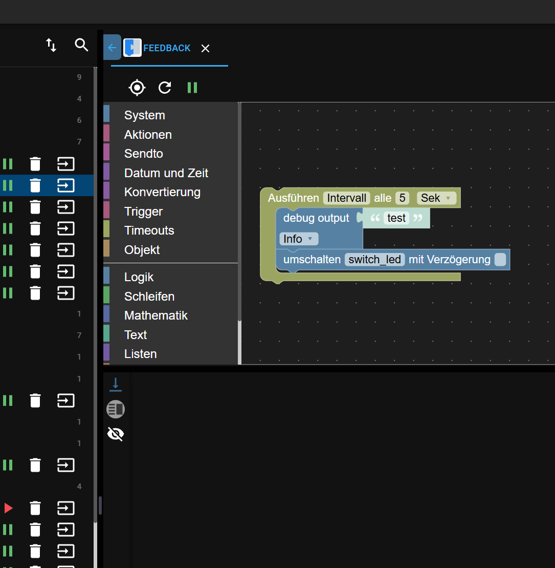

      Moin!
      Ich steh hier wie der Ochs vorm Berg: Mein Blockly "debug output" tut nicht mehr.
      Beispiel: Simples Skript:
      Die LED schaltet einwandfrei, aber keine Debug Meldung. Weder im Skript Editor, noch im Log. Hab auch die anderen Level (Debug/Warning/Error) ausprobiert, nix.
      Was mach ich falsch?

        @haifeif-0 wo ist der Trigger und wann wird das Intervall wieder gestoppt bevor es erneut gestartet wird und sich dadurch verknotet?
        Logstufe debug wird sowieso nur im großen log angezeigt, und auch nur dann, wenn die Instanz selber auf Logstufe debug geytellt wurde

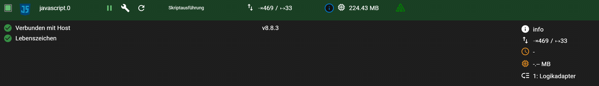

          Es gab in einigen Versionen des JavaScript-Adapters das Problem, dass das Log-Fenster leer bleibt. Welche Version nutzt Du denn genau? Könnte man sehen, wenn der Screenshot nicht abgeschnitten wäre...

            @homoran Ich habe das nur als Test - Beipiel genommen, da in keinem meiner existierenden Skripte das debug output funktioniert. Um Deine Frage präzise zu beantworten: Es gibt keinen Trigger, das (Test-) Skript läuft ständig. Und ich habe alle level ausprobiert, den Screenshot hab ich gemacht, als info dran war.

                @haus-automatisierung V 8.8.3

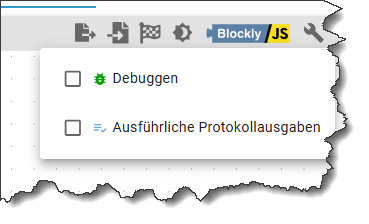

                            @haifeif-0
                            hast Du hier etwas angehakt?

                              • haus-automatisierung
                                haus-automatisierung Developer Most Active @Codierknecht last edited by
                                @codierknecht sagte in Kein debug output:
                                Würde nix ändern

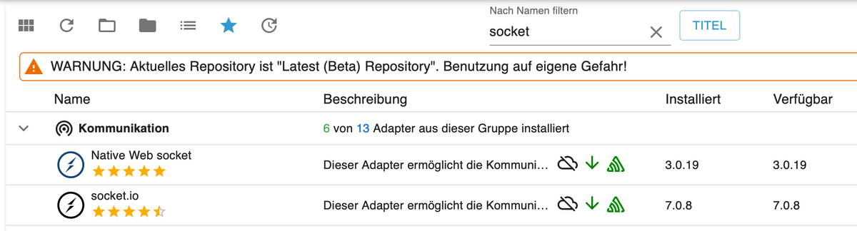

                                    Die Verbindung erfolgt über socketio (genau wie beim Admin-Adpater z.B. auch). Welche Versionen sind da installiert?
