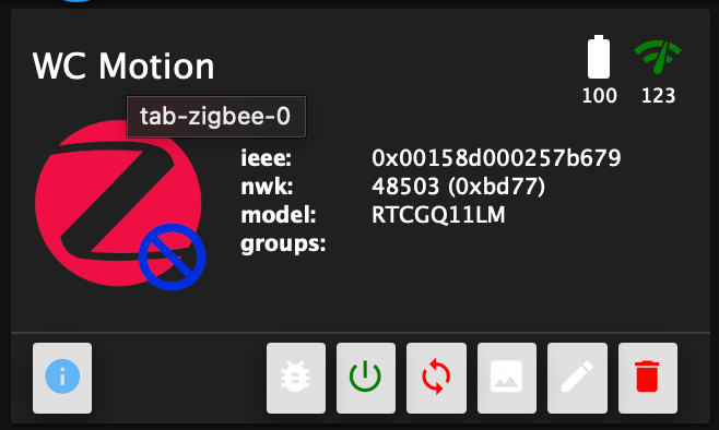

      • Gerät zum Testen auswählen.
      • passende Gerätekachel umdrehen:
      • die z2m Gerätebeschreibung öffnen - dazu die Modellbezeichnung clicken - das ist ein (unsichtbarer) Link auf die Modellbeschreibung

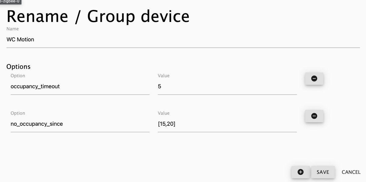

      • Den Edit Button betätigen (Stift icon, 2. von Rechts) Dann kommt so ein Dialog (bei Geräten ohne Optionen werden keine Optionen angezeigt, es gibt aber den '+' Button um Optionen hinzu zu fügen. Bei Geräten die auch in Gruppen zusammengefasst werden können wird auch noch die Gruppenzuordnung dargestellt - die ist für die Optionen aber nicht relevant.
      • via + lassen sich Optionen hinzufügen. Option und Wert müssen manuell eingetragen werden - es gibt keinerlei Verifikation ob es eine Option gibt oder nicht
      • via - lassen sich die Optionen vor dem Button löschen.
      • bei save werden die Optionen gespeichert, bei cancel nicht.

        Ich habe noch nicht verifiziert, ob die Optionen auch tatsächlich irgendwas in den Geräten machen, da muss ich mir mal überlegen, wie ich die einzelnen Optionen teste.
        Was aber aufgefallen ist: sobald man einmal Optionen in einer Kachel drin hat, bzw. eine Kachel mit Optionen editiert oder auch nur angeschaut hat, dann tauchen die gleichen Optionen bei allen anderen Kacheln auf, bzw. auf allen Kacheln, die noch keine eigene Optionen gesetzt haben. Das mag ganz praktisch sein, wenn man die gleich x Optionen auf allen Geräten des selben Typs setzen will, wenn man aber ein neues Gerät aufmacht und dort tauchen die Optionen auf, dann ist nicht klar, ob die Optionen dort gesetzt sind, oder ein Überbleibsel der vorherigen Kachel. Lädt man die Adapter Seite neu, dann sind die Kacheln ohne gespeicherte Optionen auch wirklich ohne Optionen. Öffnet man dann eine Kachel mit Optionen, dann werden diese wieder überall angezeigt.
        Ich schaue mal meine anderen Geräte durch, um zu sehen, ob diese irgendwelche interessanten Optionen anbieten.
        Gesehen habe ich das no_occupancy_since als String übertragen wird, laut https://www.zigbee2mqtt.io/devices/9290030675.html#:~:text=be a number.-,no_occupancy_since,-%3A Sends a message sollte das eine Liste sein, z.B. [10, 60]. Ich konnte noch nicht sehen, ob das auf der Gegenseite trotzdem korrekt interpretiert wird, oder wegen falschen Datentyp ignoriert wird.
            Ich hab gerade nochmal ein Update hochgeschoben.
            • das Array sollte nicht als String sondern als Array weitergegeben werden.
            • ein Fehler beim laden von Options bei Geräten ohne Options hat die fälschlicherweise mit angezeigt. Ist auch behoben.
            A.
              AlexHaxe last edited by
              Mit der neuen Version wird der Wert [10, 60] zu 10,60.
              Und ich bin immer noch nicht sicher, ob die Werte überhaupt was tun. Bei meinem Vallhorn Bewegungssensor von Ikea wiederholt sich die Zeile zigbee.1 (123456) localConfig:getOptions for XXXXX : {"illuminance_raw":true,"identify_timeout":30,"illuminance_calibration":1} im Log. Daraus schließe ich, dass das nicht erfolgreich war und wiederholt wird, bis es klappt?!
