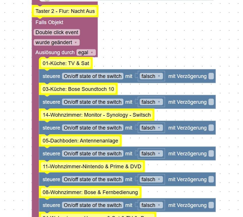

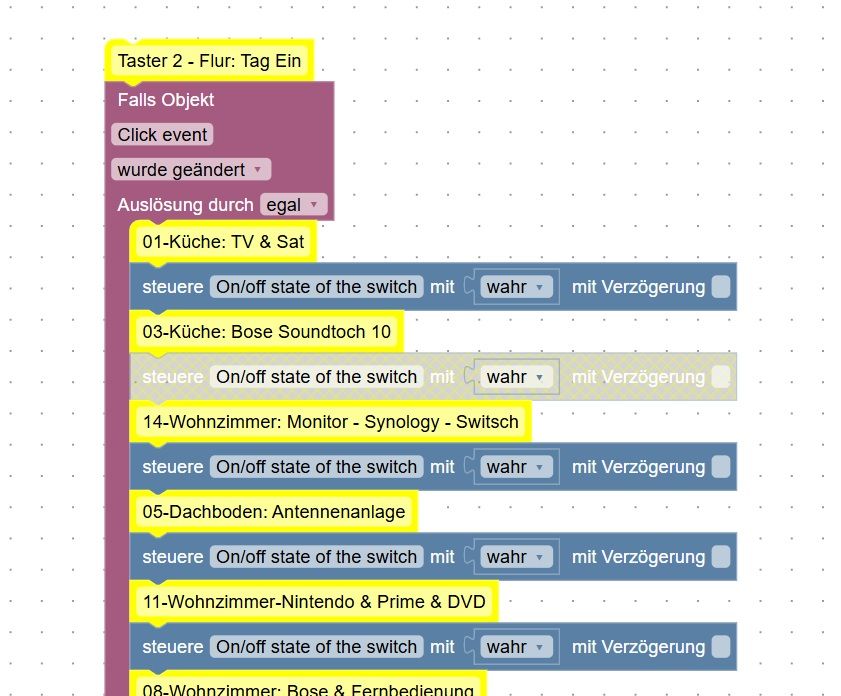

          Ich verwende die Schalter jeweils mit mehreren Skript:
          Ich Schalte damit verschiedene Steckdosen.
          Wenn ich auf Versionen über 2 Update, dann zeigt es nach den Klick oder Doppelklick, keine Aktionen mehr an.

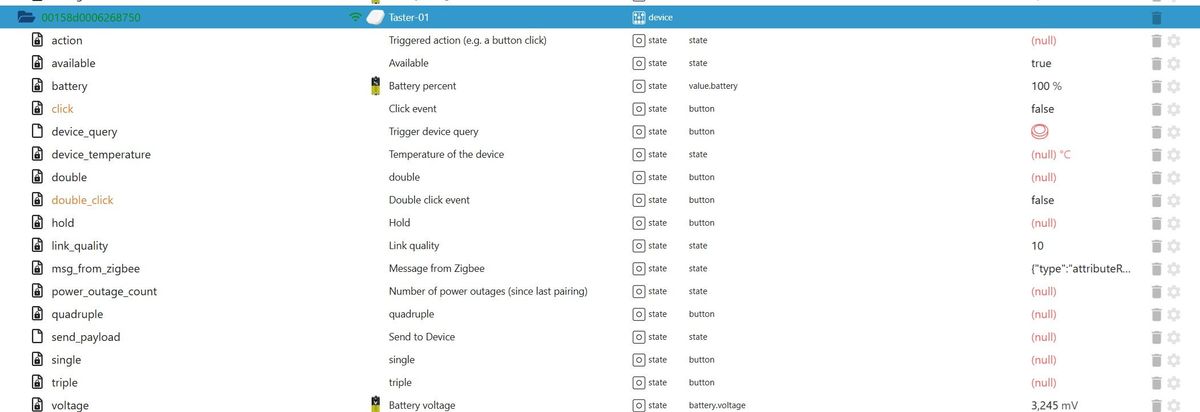

            • Screenshot vom Objektbaum hier posten. Es sollten einzelne Datenpunkte in Orange hinterlegt sein.
            A.
              Shakira1972 @Asgothian last edited by
              @asgothian Ja richtig, zwei Datenpinkte sind Orange..

                @oliver1972 In deinem Skript, im Trigger:
                • Statt click event den single datenpunkt auswählen
                • Statt double click den double datenpunkt auswählen
                • im Zigbee-Adapter einen state-cleanup durchführen
                Nebenbei steht auch genau das in dem Issue den du verlinkt hast.
